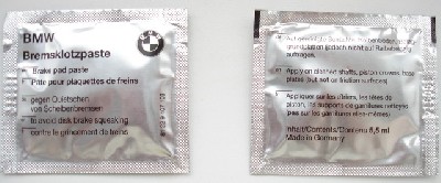

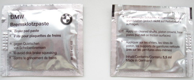

СообщениеДобавлено: 17 июл 2009, 01:31
Сообщения: 521
Репутация: 3
Код на EXISTe 81 22 9 407 103 Смазка суппорта тормозного напраляющих.Это она и есть
Тормоза на БМВ работают в не менее суровых условиях, так что подойдет.

СообщениеДобавлено: 23 июл 2009, 19:11
Сообщения: 521
Репутация: 3
пришел заказ
одного пакета хватит ,наверное на одно колесо.Не больше.
смазка направляющих.jpg [ 77.97 КБ | Просмотров: 11587 ]
