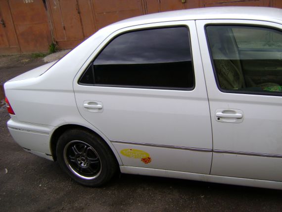

тогда я правильно понял вопрос=)
Комментарий к файлу: вотон
DSC01229(1).jpg [ 56.16 КБ | Просмотров: 2438 ]

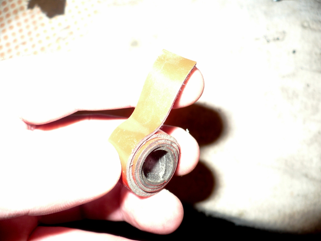

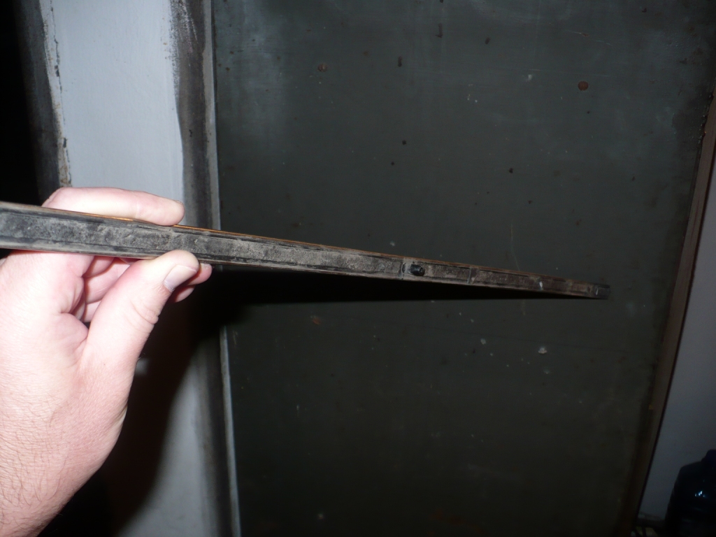

Вот фото молдинга левой задней двери. Пласстмасска одна, в панели двери для неё овальное отверстие, чтоб можно было по месту когда клеишь смещать её. Сама клеится на двусторонний скотч, тебе уже тут сказали - ЗМ. Он красный на черной основе. Ширина 1 см...
P1020704.JPG [ 340.75 КБ | Просмотров: 2400 ]
P1020707.JPG [ 339.42 КБ | Просмотров: 2400 ]
P1020708.JPG [ 223.29 КБ | Просмотров: 2399 ]

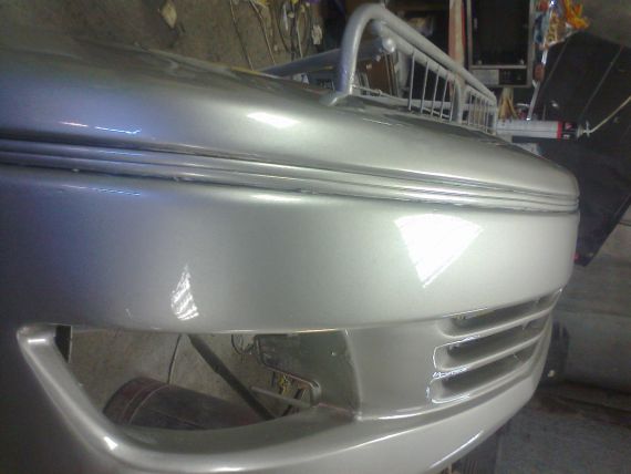

самая распространения серая серебристая-снежная королева(а там мешалка)то есть краска на подбор+лак
Комментарий к файлу: там жемчуг+коричневато кремовый колор+размер зерна металика
Фото0324(1).jpg [ 36.86 КБ | Просмотров: 2391 ]
