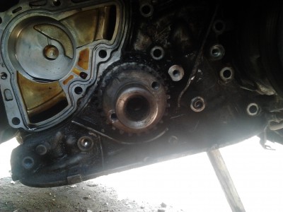

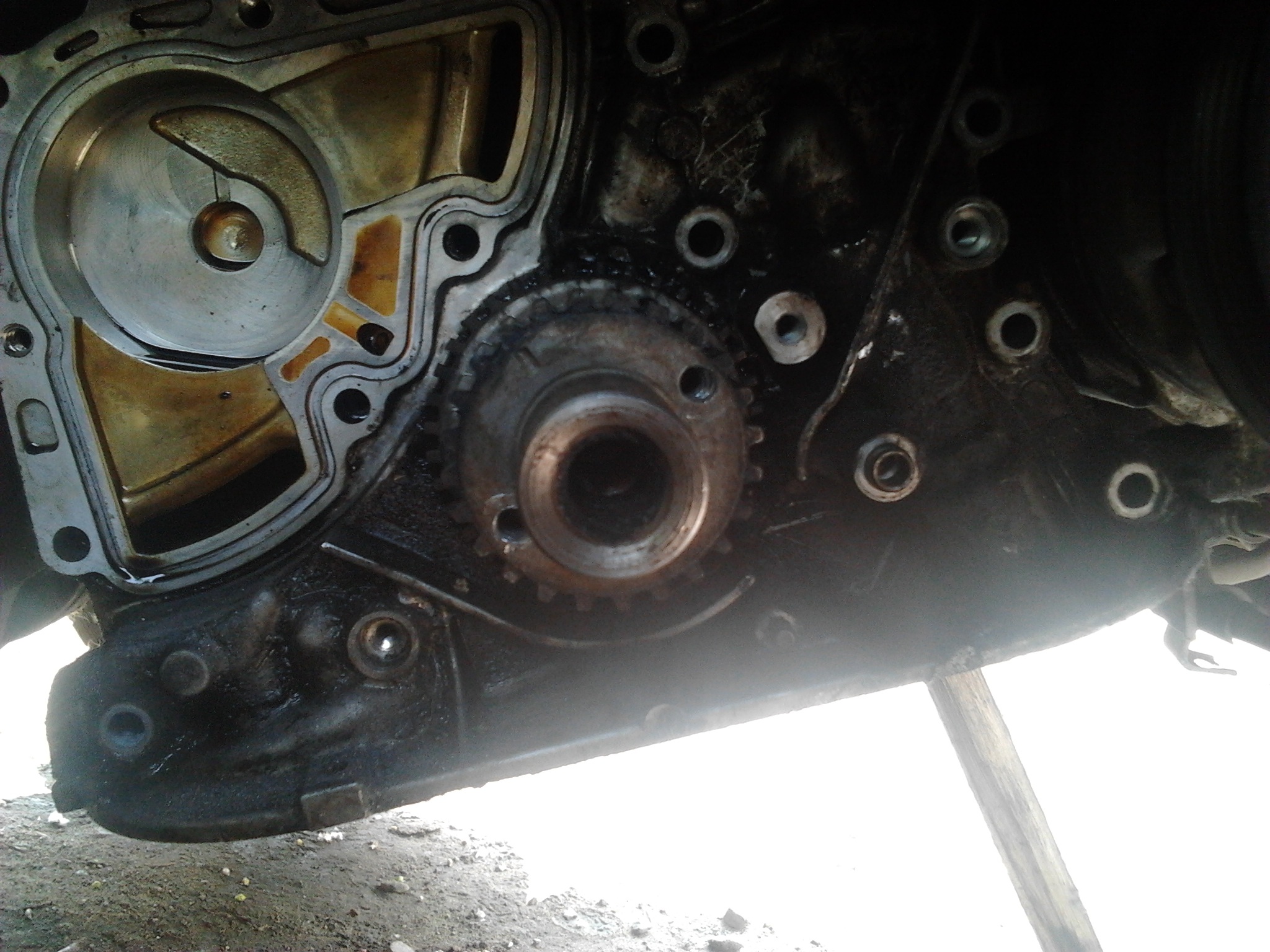

Начну с не большого вступления:купил я свою Ардешку 30 марта сего года,как оказалось позже с не слабым дизельным звуком,при покупки не родивый бывший хозяин видимо залил некую присатку поэтому не было такого звука.Через месяц,после штудирования форума,все обдумов посчитав я принял решение перебрать двигатель и почистить его от гов...,которого я видел на фото на этом форуме,самостоятельно,потому что за капиталку на СТО берут очень дорого да и не факт что сделают все по уму,ну вы сами знаете как это.Форум помог мне очень сильно,за что ВСЕМ ОГРОМНОЕ СПАСИБО!!!Так как нет гаража пришлось все это делать на работе возле боксов служебных автомобилей,можно сказать в полевых условиях.заказывал все на экзисте.Опыта по разборкам\сборкам японских авто у меня не было,поэтому когда начал,возникло много мелких проблем которые были решаемы.

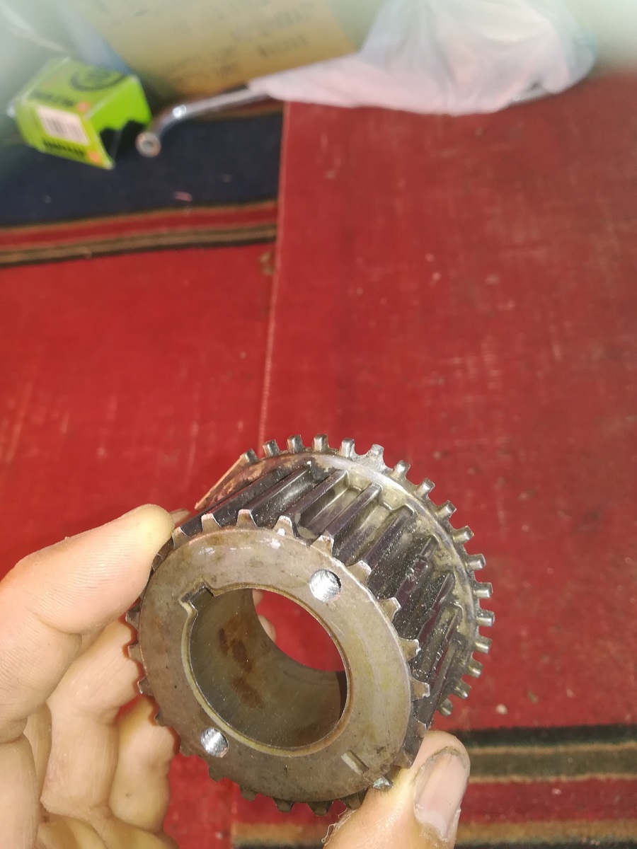

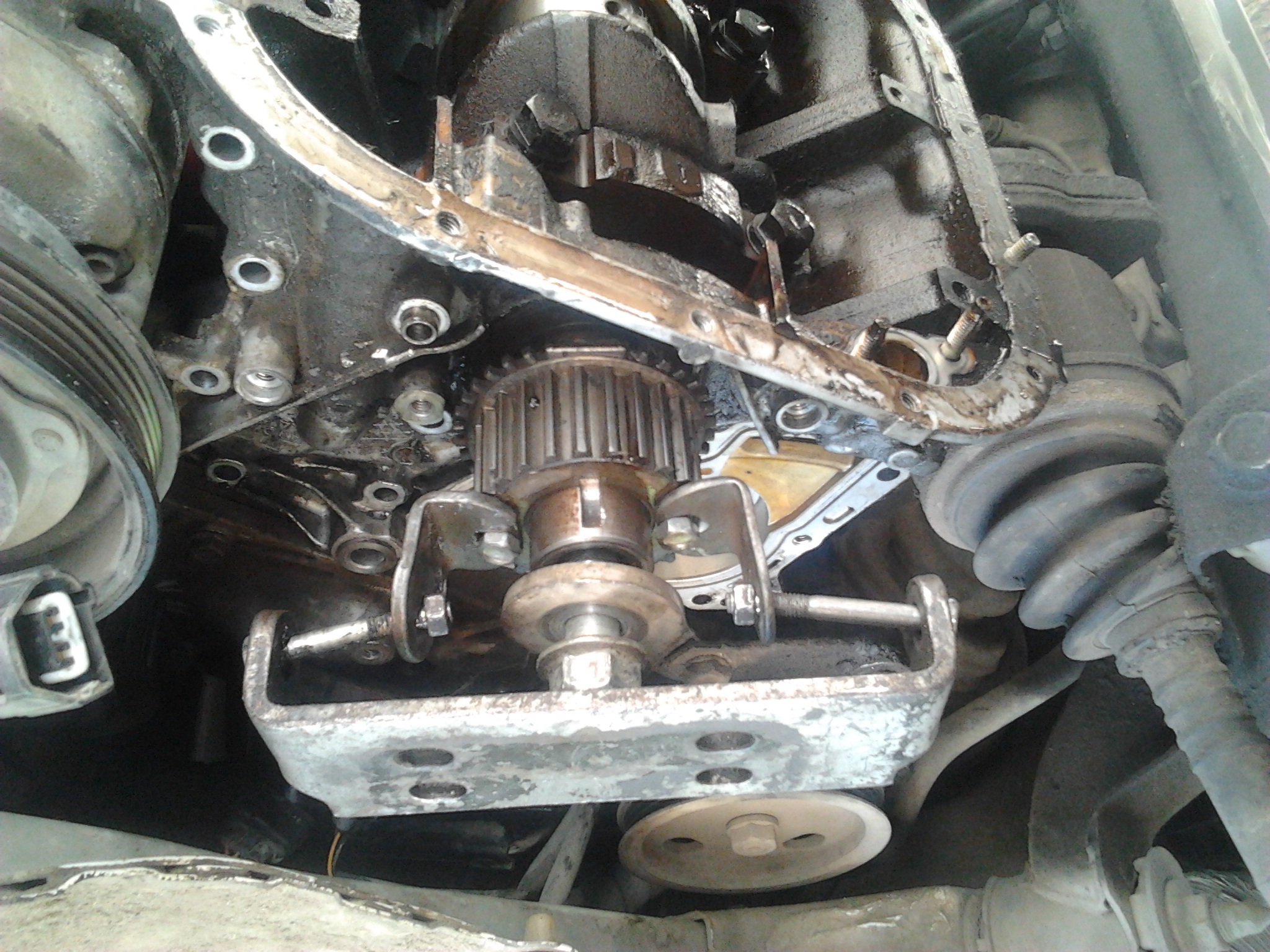

А теперь к самой сути: не нашел я на форуме,а может плохо искал, как можно снять шестерню коленвала БЕЗ обломанных на нем зубьев,так как читал что многие их обламывали,а потом думали что же делать.А машинка то не молодая и шкив и шестерня прикипела к этому коленвалу и так просто оказалась её не снять.Ну со шкивом то понятно,там есть отверстия с резьбой для съемника,а на шестерни то нет.вот и пришлось чисать репу и мастерить.Вышло удачно,я так думаю,время покажет :smile: Так как шестерня сделана из не особо твердого метала,я решил просверлить два отверстия в ней по бокам сверлом на 5 и без нарезания в ней резьбы вкрутил туда два болтика,не знаю на сколько резьба,но вкручивал ключом на 10.Просверлил я почти на сквозь и болтики такой же длины по самую шляпку туда вкручивал.А там из подручных средств соорудил съёмник и все таки осилил я эту шестерню.когда снял увидел что там под ней была не большая ржавчина.ну вот собственно и фотки сделал для наглядного пособия чтоб было понятнее.Возможно это кому пригодиться.

На половине японких моторв есть такие дырочки, так что америку ты не открыл. В гараже даже съемник валяется самопальный, плстина посредине гайка приварена, от гайки в обе стороны прорези профрезерованы.

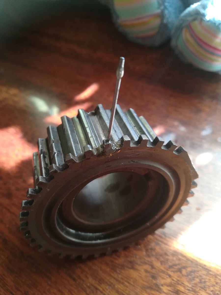

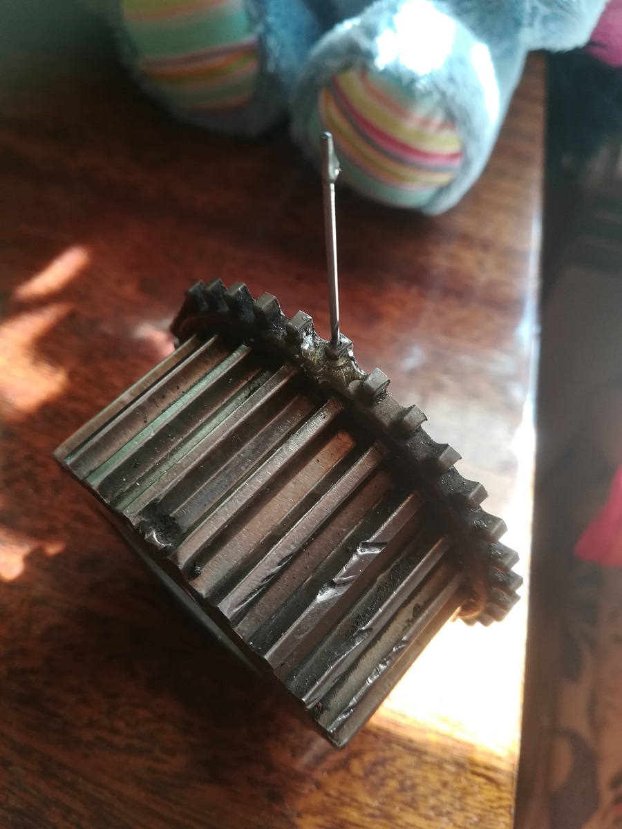

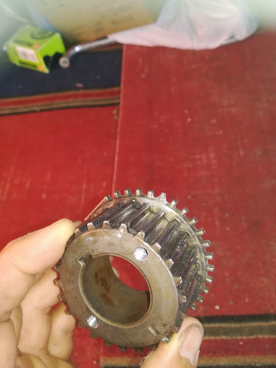

Всем добрый вечер. Вот меняю грм на 3с-фсе, тоже возникла дилемма по поводу шестерни коленвала, съемник не стал использовать, решил сделать как товарищ писал в начале темы, все ок, проверил, нарезал, вкрутил шпльку и начал потихоньку стягивать, сходил хорошо, я даже удевился, а когда снял-офигел, одного зуба не было! Зуб слава богу нашёл,а потом дошло, что сам лоханулся-сломал об болт справа то шестерни, как не заметил не знаю! Опять же убеждаюсь в том, что нужно подходить ко всему с холодной головой и без суеты! Заказал шестерня, придёт через неделю, машина то нужна! Почитал, что кто то клеил, страшно-жесть ставить клееный и решил ещё проверить тонким сверло зуб насквозь в корпус шестерни и это же сверло на эпокситку загнать в это отверстие! Вот что получилось
Добавлено спустя 9 часов 26 минут 4 секунды:
Вот как то так.
Добавлено спустя 1 минуту 46 секунд:
Выдержал сутки, потом сверло откусил плоскогубцами и оооочень аккуратно сточил остатки на наждаке!
Добавлено спустя 1 минуту 57 секунд:
Буду Ставить! Очень страшно! заказанная шестерня придет через 2 недели, как буду менять-отпишусь. Может кому поможет!!!
Добавлено спустя 1 минуту 16 секунд:
Простите за орфографию, писал с телефона! :oops:

Вечер добрый! Проехал я на этой шестерне около 3000. Полет нормальный. Сегодня менял на новую, клееная была в том же состоянии в котором её и ставил, эпоксидка не отошла, зуб не шатался, все ок! Кстати эпокситку покупал в фикс прайс за 50р.
