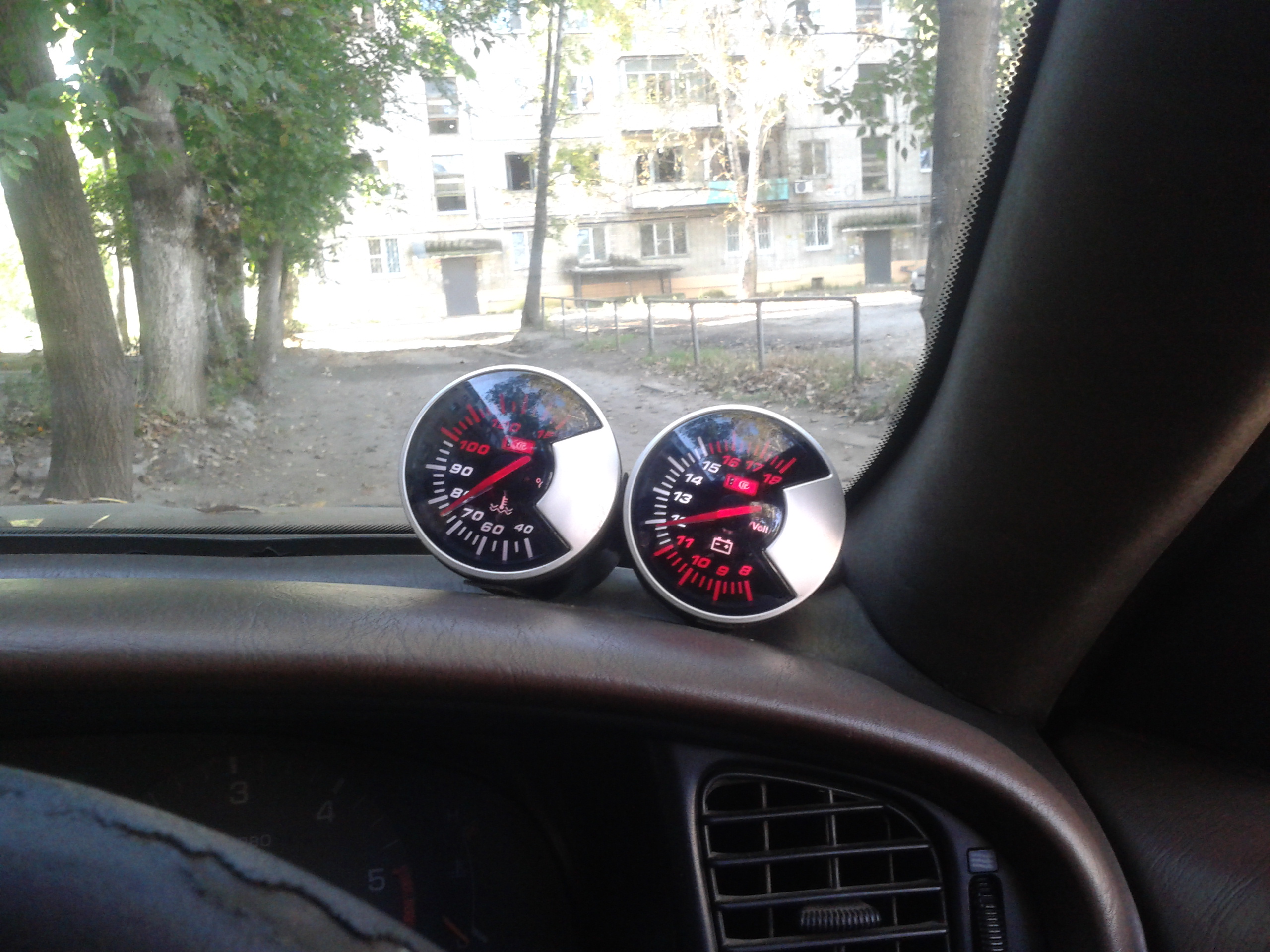

Приобрел тут на китайском рынке два выносных датчика, вольтметр и градуированный датчик ОЖ. Планирую поставить в ближайшее время, на примете датчик давления масла. Точность конечно вызывает определенные сомнения, но поездив четыре года на дизеле, решил, что лишними они не будут, поскольку штатный датчик температуры ОЖ расположен на большом круге за термостатом, а место установки дополнительного - на входе охлаждайки в головку. Вольтметр понадобился после того, как из-за износившихся щеток на генераторе на ХХ стали фары светить чуть ли не вполнакала. Насчет того, что будет выглядеть колхозно, есть определенные мысли по их размещению в салоне. Каковы будут мнения?

если датчики не большие то на водительской стойки.изготовь самопальную накладку и вот тебе аля спорт с возможностью вернуть всё обратно без последствий.

Датчики 60 мм в диаметре, взял накладку специальную, но "пролетел" она для левой передней стойки, а авто праворукое. так что стеклоткань с эпоксидкой в помощь.

Игорь, тыбы и впраду фотку салона и самих датчиков показал...лично я смутно представляю чё там за салон тебя...тогда народ фантазию и включит.

Себе как то холхозил такие года три назад,покупал Китайский подиум и крепил на обшивку передней стойки. Подрезал (уменьшал размер до минимума т.к. торчал и выглядел коряво),подгонял,шпаклевал и обтягивал тканью....Получилось не плохо,когда продавал авто,покупатель подумал,что они вообще штатные)))

Аналогично хочу сделать. Окраска "под карбон" на консоли выглядит "Made in China".

Установил данные девайсы. Консоль выкинул, она по размерам не подошла, поставил в "стаканах". Запитался от прикуривателя, три провода в гофре кинул, один из них на "ввёртыш" в магистраль ОЖ, на выходе оной из ГБЦ.

Ну вот так это смотрться
указатели.jpg [ 1.21 МБ | Просмотров: 3976 ]
