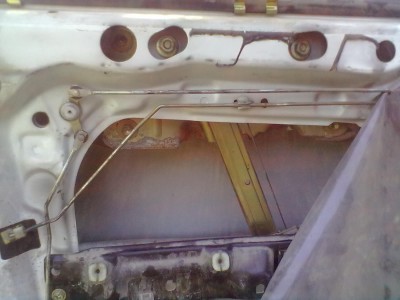

вот такая вот у меня дверь!ездил до электрика говорит замок сдох( говорит вариант покупать обычный приколхоживать до тяги чтоб он тягал ее!
19062012726.jpg [ 163.47 КБ | Просмотров: 1768 ]
Так вопрос о стеклоподъемнике или о замке?

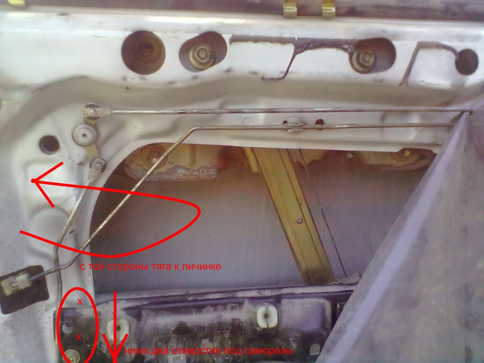

а есть подробная картинка куда его прикрутить!или на моей покажи

надо посмотреть (как стоит активатор,с проводами коробка как пачка сигарет с палкой блестящей в верх) И СМАЖЬ ЛИТОЛОМ ТРОСИК(А ТО И ПРО СТЕКЛО ПОДЪЕМНИК СПРАШИВАТЬ БУДЕШЬ=)
Добавлено спустя 18 минут 20 секунд:
ты купил от леворукой=)а подожди на левой двери активатор?
Комментарий к файлу: примерно так
EFI(1).jpg [ 180.17 КБ | Просмотров: 1741 ]
