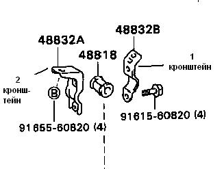

Почитав форум (про Ардео в основном) - решился поменять эти самые втулки. Из 6-ти болтов ни одного не смог открутить - всем бошки поотломал, приржавело всё напрочь. Снял я этот самый стабилизатор - выработка где втулки сидят - 2-3 мм., сами втулки в плачевном состоянии.
Вопрос - что теперь делать? Высверливать, контракт, новые? Ещё номерок может кто подскажет з/ч на рисунке схематично изобразил под ???
ЗЫ: одно радует - тишина сзади, ничего не гремит, особой разницы в поведении авто пока не почувствовал.

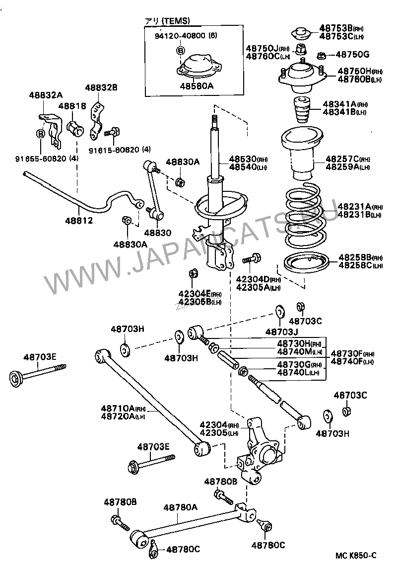

Добавлено спустя 20 часов 57 минут 28 секунд:
Нашёл картинку, но не пойму это перед или зад??? Номер детальки 52203-32010, на картинке под знаком ????

48818-32070 вот оригинальный номер
p.s. Оригинальная резинка стоит дешевле чем заменитель из полиуретана.
Я когда делал ревизию задней подвески - все резинки купил оригинальные. Прошло больше года. Все в прекрасном состоянии. Единственное что печалит - задние тяги.
Так что покупай оригинал. А на счет выработки - ничего не могу сказать. Может тебе кажется что там выработка из-за разбитых резинок.
p.p.s. Наверно перед тем как откручивать - надо было обильно ВД 40 побрызгать. Чуть молоточком подстучать.

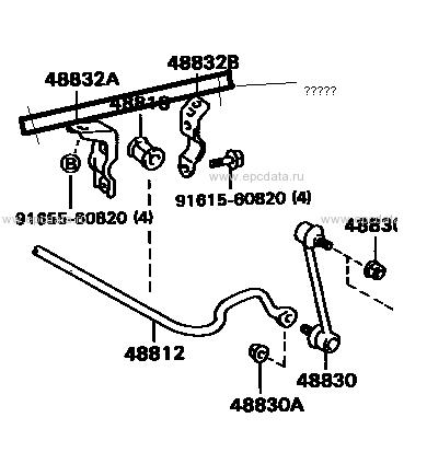

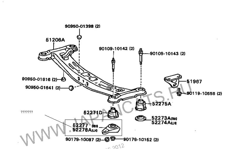

Ethnica 48818-32070 - это номер втулок, я уже их купил :wink:
Может я неправильно написал: меня интересует вторая картинка - это вообще задняя балка?, не пойму где деталька, к которой прикручиваются 2 кронштейна, в которых сидят эти втулки.
А выработка на самом стабилизаторе точно есть, т.к. я его уже снял совсем.
На схеме кронштейны, нужен номер детали к которой они прикручиваются :roll: .

да, это балка.
