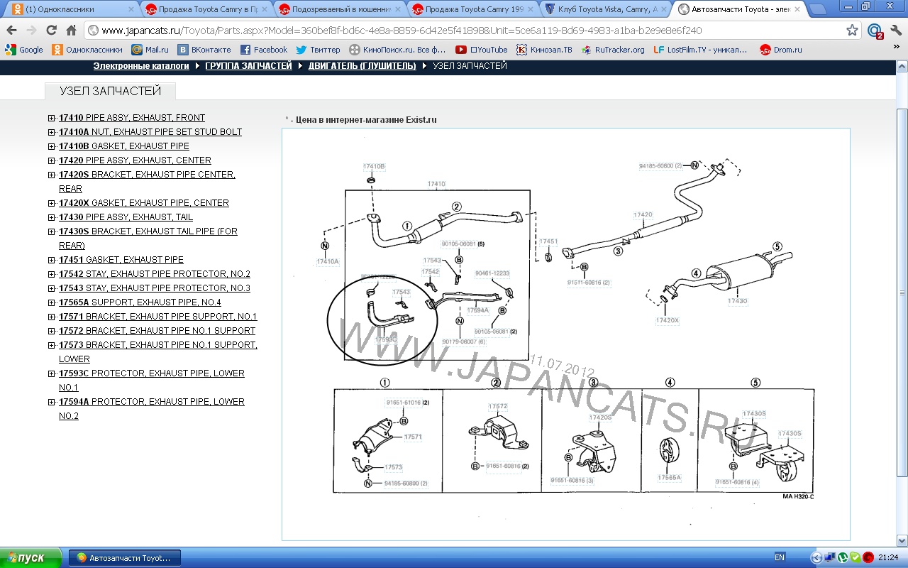

Разобрались, что за хрень!! Это Жарогаситель на выхлопной трубе расшатался и от вибрации такой звук издавал))

Что это?
Безымянный.png [ 153.61 КБ | Просмотров: 1861 ]
 Заголовок сообщения: Re: Шелест в 4S-FE до 2000об.
СообщениеДобавлено: 12 июл 2012, 18:16
Сообщения: 12747
Понял, изолятор выпускного коллектора, так называемый тепловой щит.
