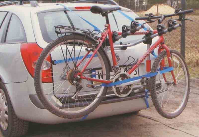

В результате поиска нашел только один за 2800 производства польской фирмы Amos. Багажник предназначен для перевозки трех велосипедов.

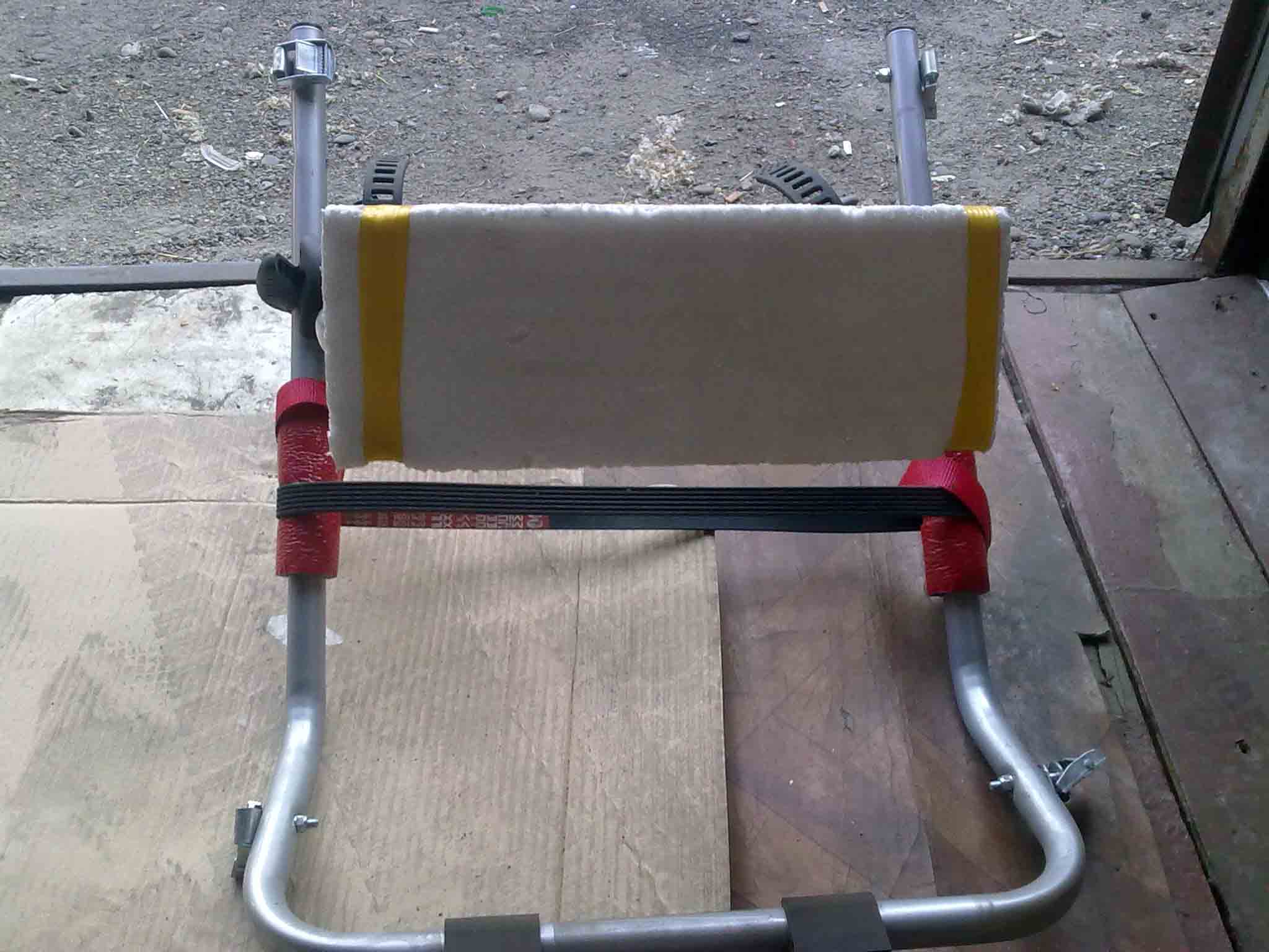

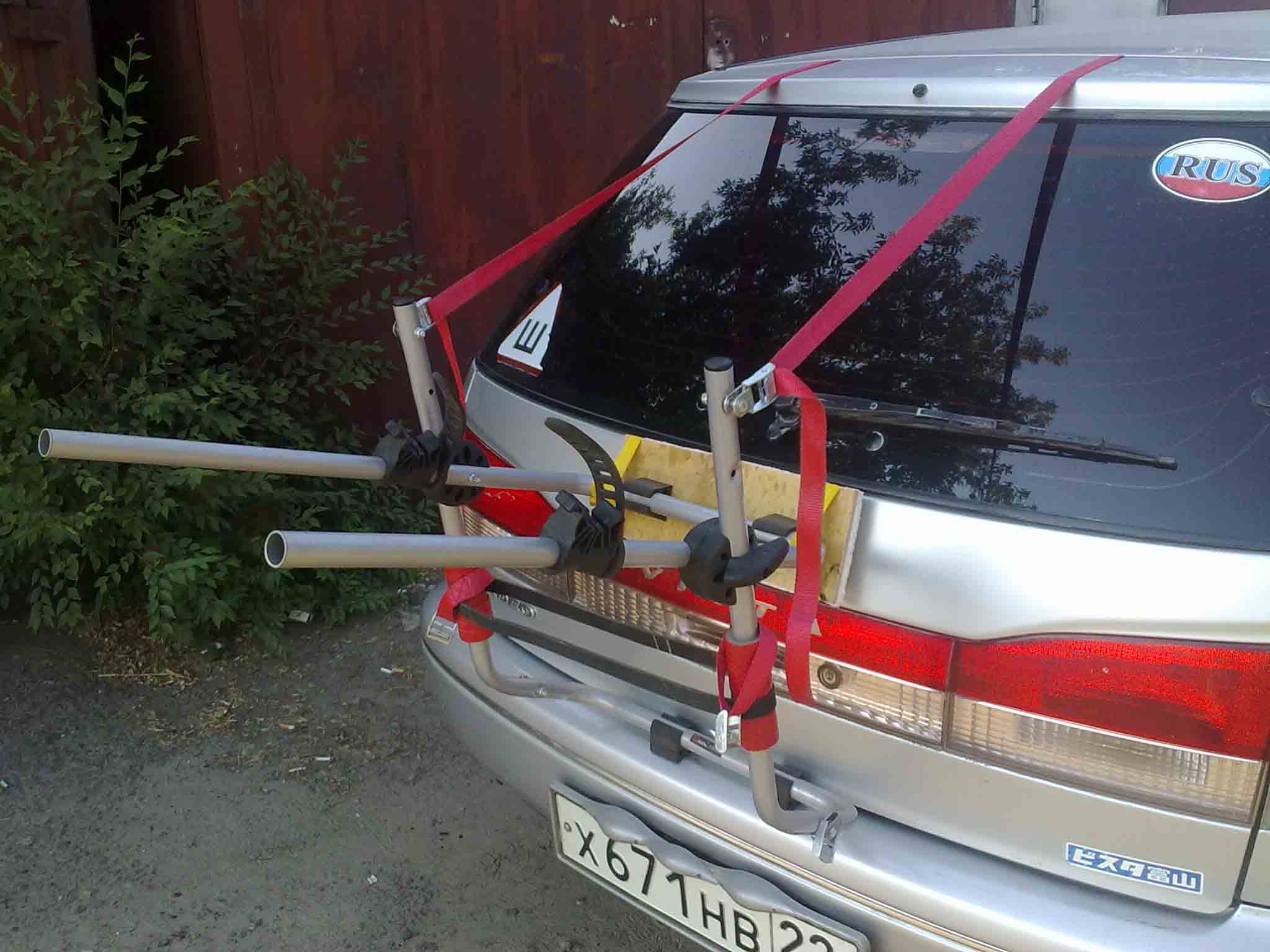

Ехать на отдых нужно было на следующий день у меня был один вечер чтобы настроить его. Это оказалось не так просто и быстро. Не охота было, чтобы крепление упиралось в стекло задней двери. Оптимальные настройки были выбраны и велобагажник установлен. Монтаж уже настроенного багажника занимает минут 8-10. Жаль, нет фото с установленными велосипедами.

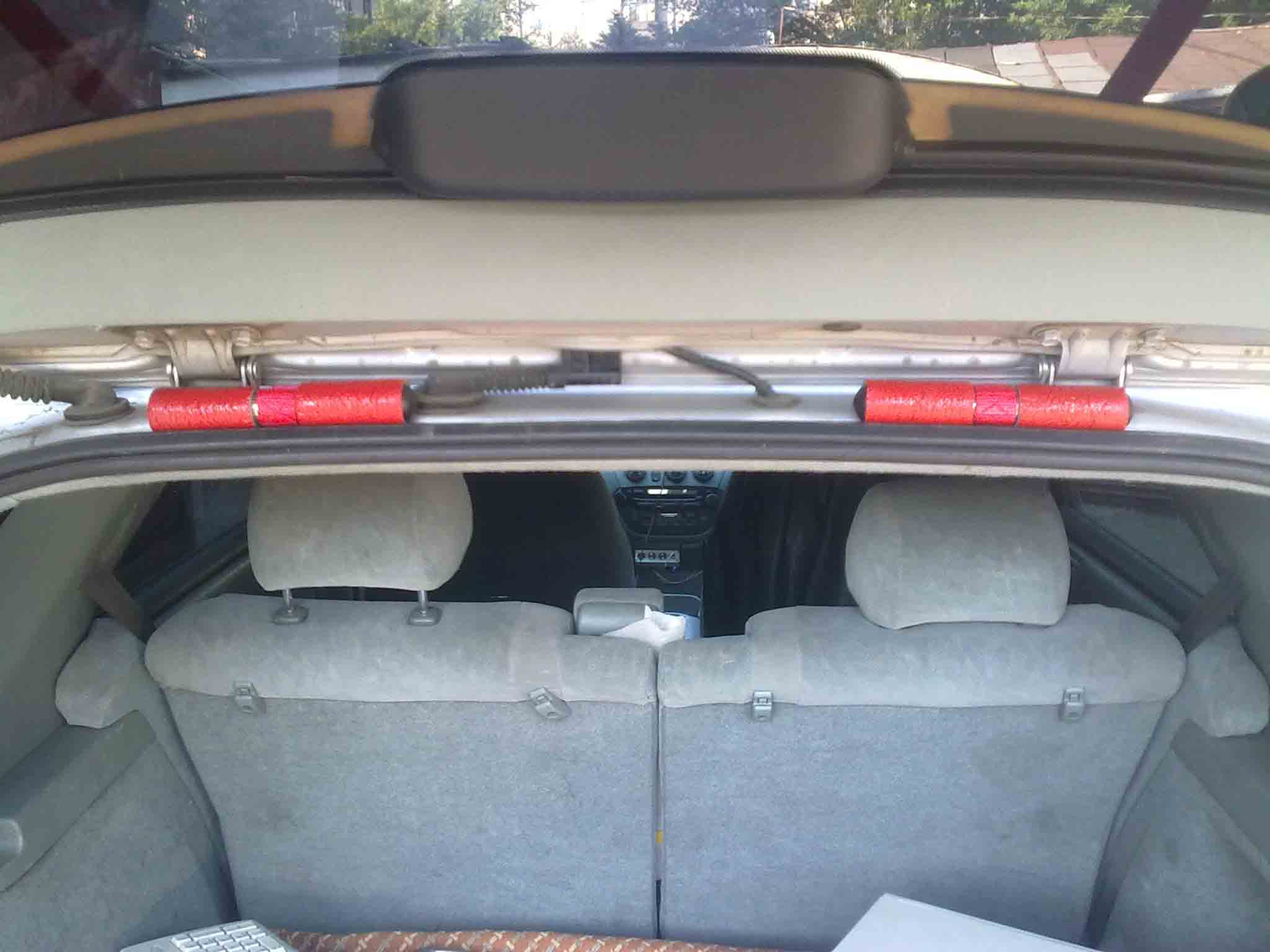

Велобагажник подвешивается на двух лентах на концах которых закреплены трубки с мягкими красными насадками.
27062012609.jpg [ 85.63 КБ | Просмотров: 1047 ]
27062012610.jpg [ 121.02 КБ | Просмотров: 1047 ]
Затем растягивается еще на четырех лентах справа, слева и две снизу. Как показано на первом фото. Основная нагрузка приходиться на две верхние ленты и средние упоры. На бампер багажник почти не упирается.

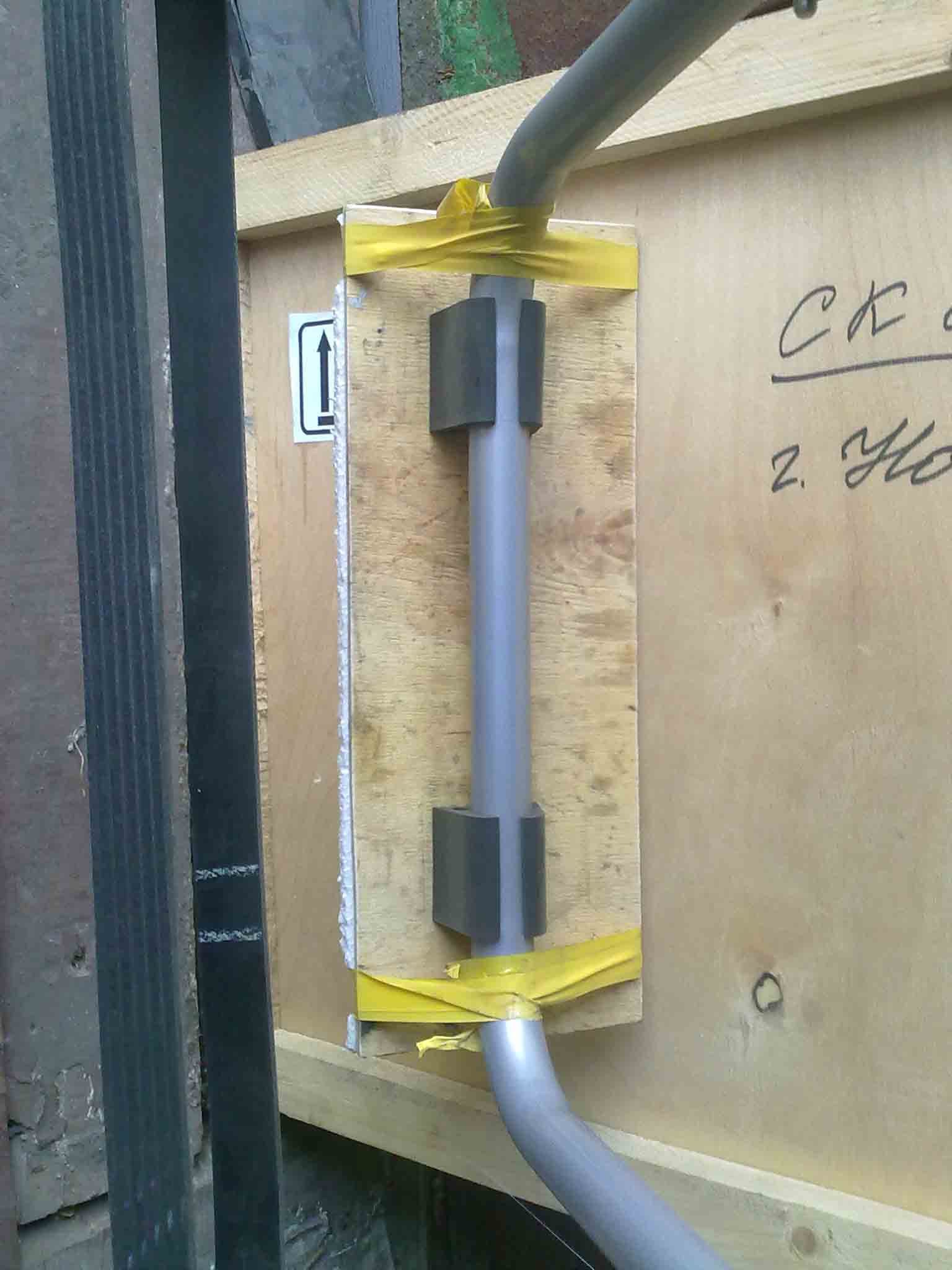

Для проверки на прочность я даже повисел на нем. Как потом оказалось напрасно. На двери остались две небольшие вмятины. После того как их увидел, был сильно расстроен и даже хотел сдать багажник обратно в магазин. Но очень хотелось взять с собой велосипеды. Надоело на отдыхе только вялится на солнце, купаться и пить пиво. Утром пришла мысль сделать подкладку под упоры багажника. Подкладку сделал из 6 мм фанеры плюс к ней приклеил 10 мм упаковочный пенопласт.
27062012611.jpg [ 88.63 КБ | Просмотров: 1044 ]
27062012612.jpg [ 130.81 КБ | Просмотров: 1044 ]
В таком виде багажник был установлен на машину. На места соприкосновения упоров багажника и удерживающих лент с кузовом для защиты лакокрасочного покрытия был наклеен малярный скотч. На багажник установил два велосипеда. Креплений для велосипедов входящих в состав багажника мне показалось мало. Велосипеды дополнительно зафиксировал проволокой.
