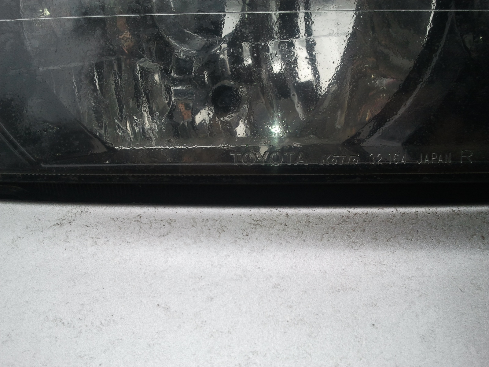

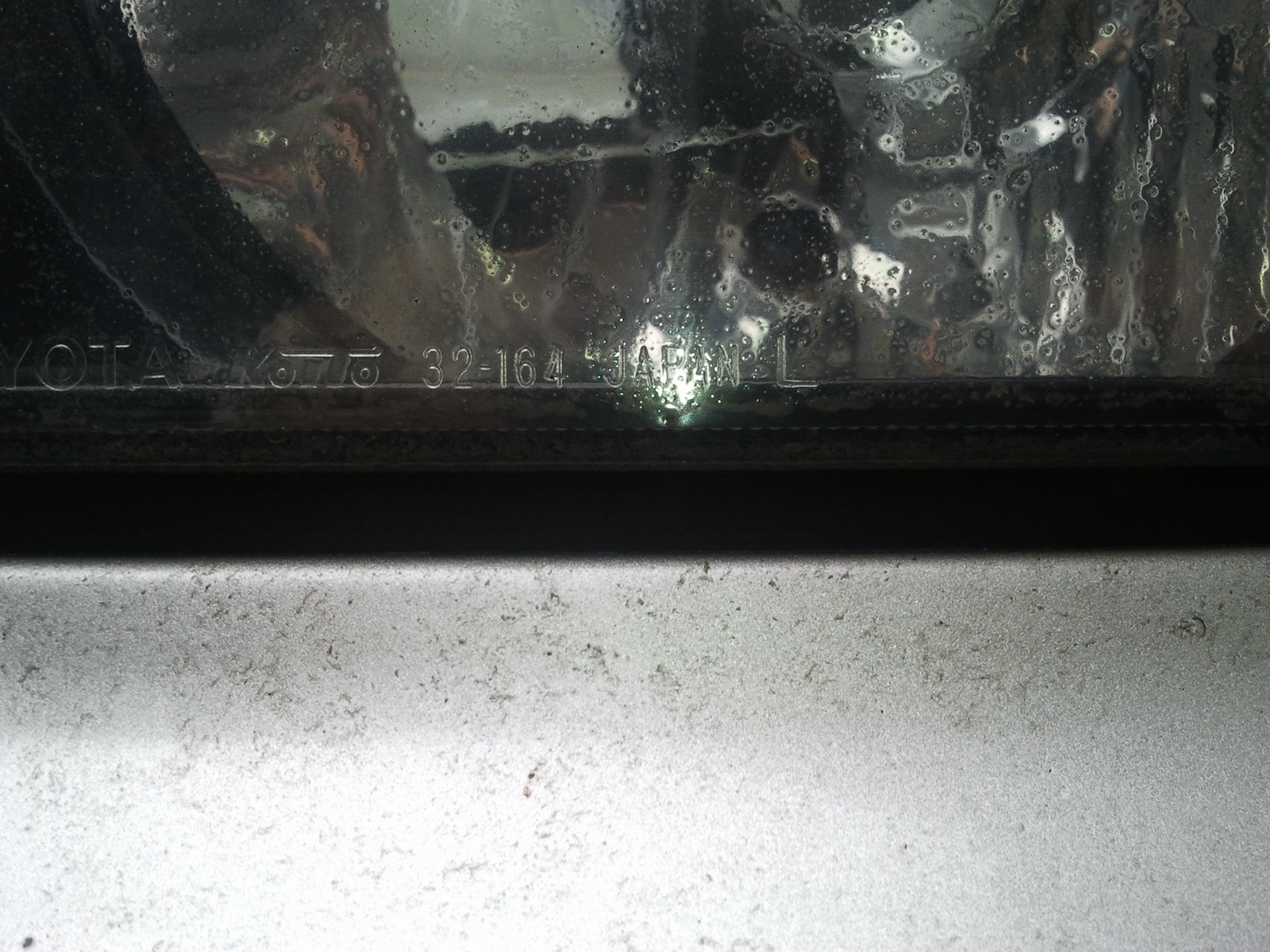

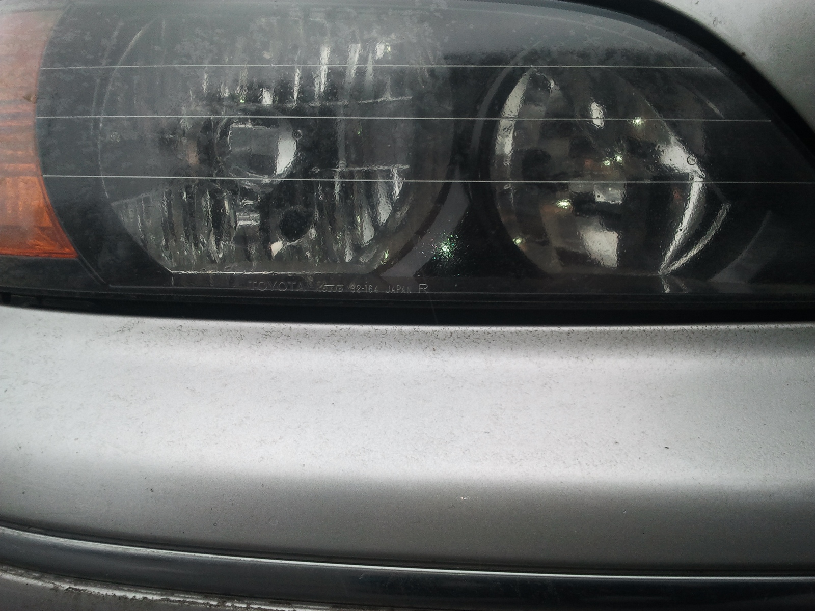

Привет форумчаном! Тут заметил что между бампером и фарами зазор чуть ли не в мизинец,открутил бампер от крыла и оттянул все направляющие посадочные крепления в порядке и на месте где и должны быть,может быть их со временем оттянуло весом бампера? Может кто то встречался с такой проблемкой? И как то можно его поднять и убрать зазор! Заранее спасибо!

У меня так же, но заморачиваться не стал... а вообще как вариант был такой: снизу у нас же защита движка мягкая, а если заменить ее на аналог прочнее и туго закрепить, то она должна этот бампер вверх припирать :smile:

такая же беда,только у меня на фаре крепление обломилось.так купил

Я палку засунул , чуть меньше щель стала )

У моего знакомого такая же виста, так у него вообще в притык,да ещё и на два года старше. Только у него туманок нет, может они ещё тянут?

Тоже такая беда, там крепление которое в фару заходит просто уже со временем оттянулось!!! в субботу снимать буду бампер защита чет послитала все внизу после весны, так вот поколдую че нить)))))

И у меня такая же хрень. Особенно под правой фарой. Только я думал, что щель получилась вследствие удара. Если, конечно, был удар. Просто на усилителе бампера есть небольшая вмятина. :rus:

Такая же беда:))) Я взял обычный безцветный герметик и с пистолетом просто замазал получилось в принципе не плохо.

Я вылечил это установкой небольшой полочки которое посути это пластинка железки которую я загнул в форме "г" вообщем в нижней половине уголка просверлил дырку и закрепил его к фаре сбоку вместо обломанного отлива на корпусе фары который и держит край бампера 8) вообщем теперь бампер с обоих сторон одинаков по зазору :smoke:

У меня тоже щель под левой фарой с мизинец. Может туда герметик черный залить и потом отрезать лишнее - получится как уплотнительная резинка

Конечно. Под правой пол мизинца - туда тоже надо для симметрии. Бампер я менял в прошлом году и на старом тоже самое было - слева нормально, справа - щель большая, как будто там антенна габарит стоять должна. Думал сначало может морда бита - нет, все проверил. Как бампер не поднимал - щель остается
