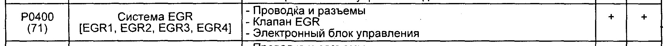

скребкой код по чеку 71?
через OBD-II код ошибки : P0400 - Система рециркуляции отработанных газов неисправна - EGR FLOW MALFUNCTION
1AZ-FSE код P0400.jpg [ 72.72 КБ | Просмотров: 3224 ]
