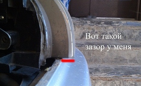

Привет всем! В общем у меня фары и решетка по отношению к бамперу сильно выдаются вперед. Что могло послужить причиной этому? Может бампер мне нужен рестайл или от промика? Есть ли разница у них?
P.S. так же есть щели между фарами и крыльями. Такой чувство, что бампер не подходит...

Скорее всего у тебя фары не те стоят!, либо телевизор от Камри sv3x....у меня другая беда, бампер на усилитель бампера не ложится, до него расстояние по креплениям больше 5 см!

Фары дорестайл. Родные...

у меня также выпирают, но сверху почти не видно, у меня вся морда меняная с телевизором((

скорее всего телевизор менян.после первого дтп менял телевизор нашёл только от камри 30.немного шире усилитель бампера,бампер не заходил пришлось в середине кусочек вырезать и сварить,и крепление фар другое было тоже переваривали.скорее всего и у тебя похожая ситуация.

крепление фар вроде какое и должно быть...

или бампер глубоко,или телевизор вытянут ,разбери морду и пляши от капота(под капот подгоняй крылья потом фары ,потом бампер)-и должно все получиться

перед покраской заморочусь.

У меня так было, мастер сказал бампер помле удара и его вдавило, то есть если предположить что норм бампер круглый то после удара его плющит и втягивает в овал птоэтому такая увптина: у крыльев стык есть а к центру стык постепенно ушел.

снять бампер(там есть планка железная-выпрямить,а бампер строй феном погреть из нутри и будет все ок)

Ок) Попробую)
