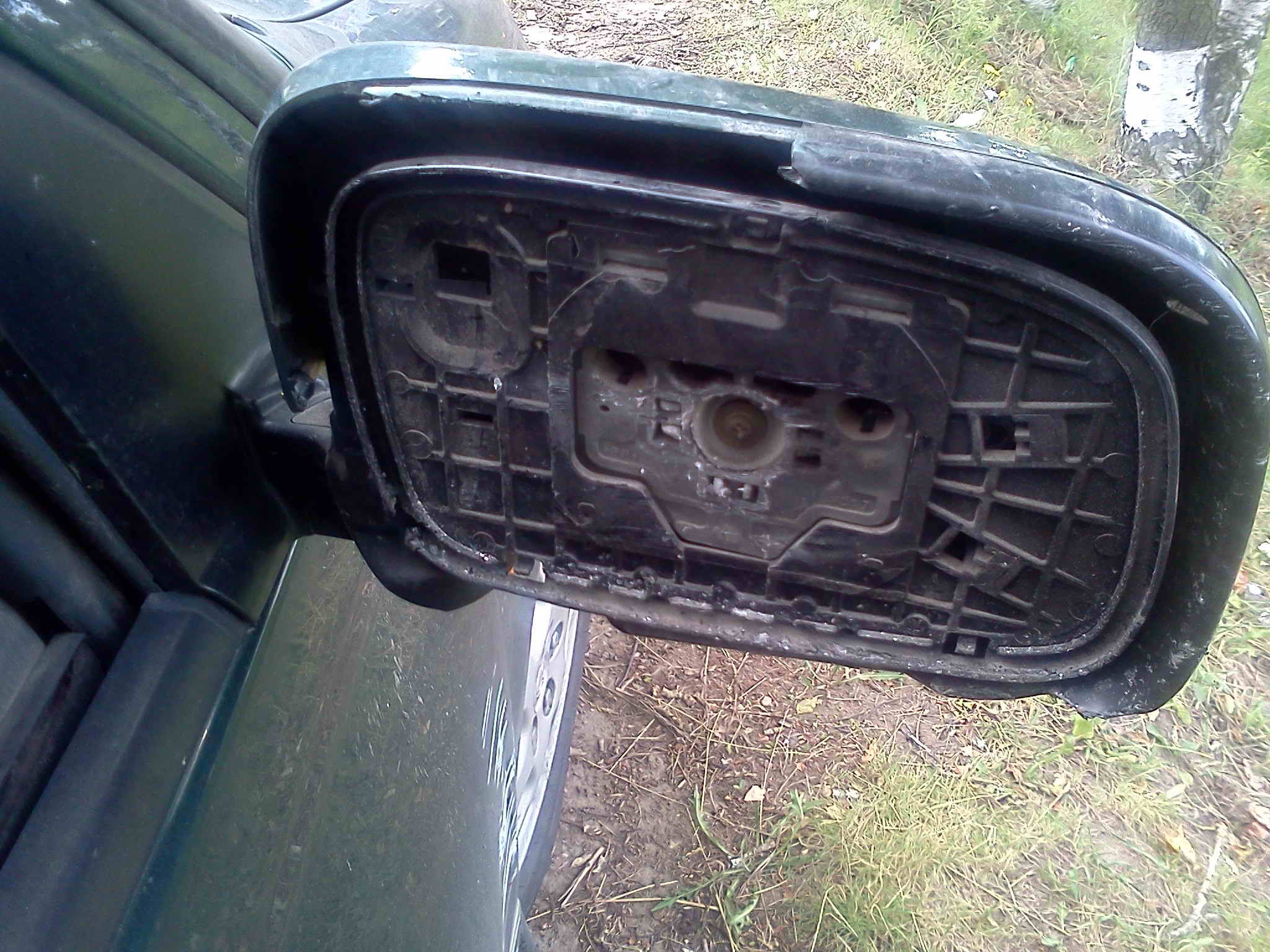

можно наверное и в разбор. Короче, вот так выглядит сейчас:

я стекло вырезал себе,(под заказ 1200 было весной на маршале у знакомово)-поэтому вырезал в зеркальном магазе на ленинском,а пластик попробовать востановить и покрасить ,цвет изумруд вроде

Чёрный ободок раскрошился весь, не восстановить. а стекло вырезал и просто вставил или вклеил???

НА ШИРОКИЙ СКОТЧ ДВУХСТОРОННИЙ(ОБЕЗЖИРИЛ-и туда ,можно чуток кузовного герметика накапать (где нет скотча-думаю даже лучше будет(со скотчем выпирать из орбит будит)

подкажите как снять само полотно(зеркало)???поменять сам кожух надо.

грей феном кожух до мягкого состояния и плавно ножом оттопыривай (ДЕЛАТЬ СТРОГО В ПЕРЧАТКАХ)
