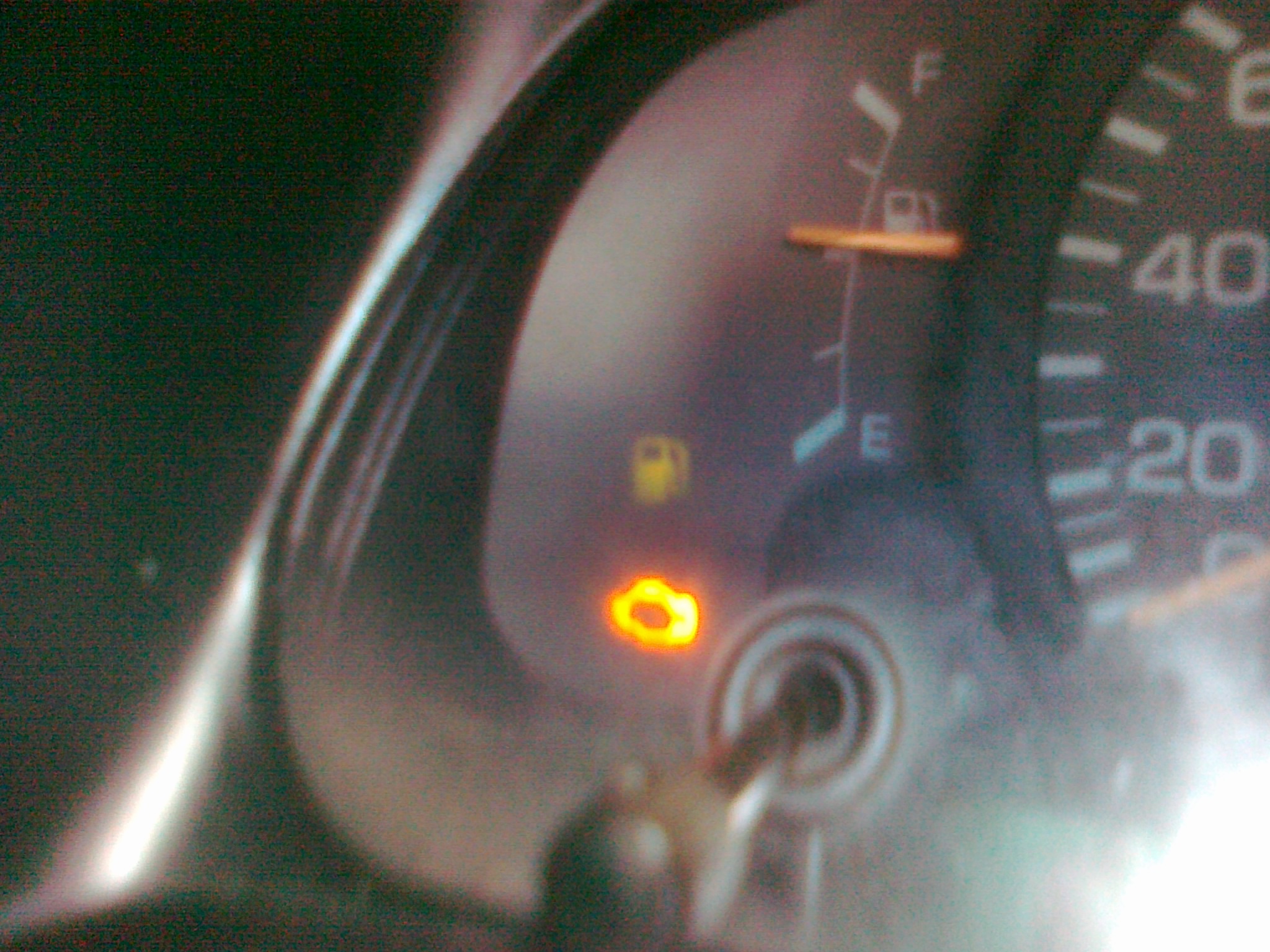

всем привет вчера менял лампочки в приборке заменил на зеленые диоды получилось вообще класс только вот раньше на индикаторе уровня топлива стояла обычная лампочка и он не горел поставил диод белый он сейчас постоянно горит когда ключ в Зажигании и даже когда машина заведена. И еще при включеном зажигании когда включаю габариты то тухнут кнопки климата и часы, днем часы при солнце вообще не видать почти

фото вечером выставлю, сейчас днем индикатор почти не видно бледным светом горит а вчера вечером горел желто-зеленым и ярко. Но когда ставил обычные лампочки он не горел

Датчик низкого уровня топлива представляет собой терморезистор, скорее всего его ток покоя больше тока светодиода - отсюда и горит светодиод.

и как это можно исправить. И че за глюкс климатом и часами почему тускло светят когда свет включаешь
Добавлено спустя 3 часа 39 минут 38 секунд:
вот так горит примерно машина стояла в тени а на свету почти не видно
Комментарий к файлу: вот так примерно светит
19072012214.jpg [ 749.5 КБ | Просмотров: 1114 ]

Ставить обратно лампочку, либо калибровать под диод допрезистором. При включении габаритов все подсветки кнопок и часы переводятся в ночной режим, устраняется удалением блока управления электрооборудованием и подключения напрямую.

я просто в городе круглые сутки со светом езжу порой часы приходиться присматриваться чтобы хоть че то рассмотреть

Чтоб посмотреть часы остается выключить габариты, как вариант ДХО.
