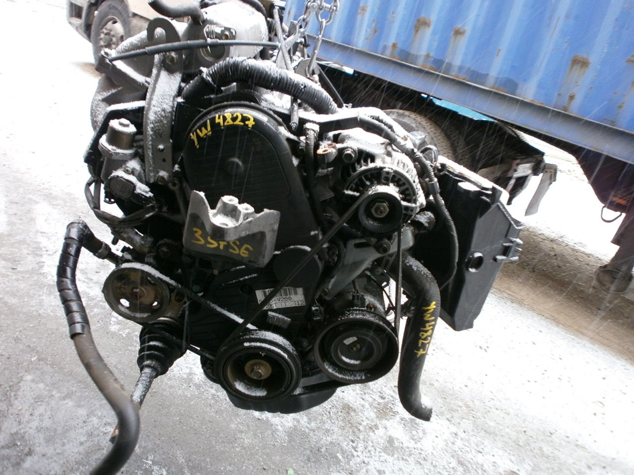

Приветствую всех форумчан, решил заменить двс на своей висте, 3S-fse, с покупкой двс проблем нет но есть проблема с моделью двс, как говорят продавцы ( ты посмотри на крышку ГРМ там есть наклейка, с номером модели двс) мне предлагают двс с модель V20D и я не знаю какая у меня модель наклейка отсутствует, если не сложно у кого Vista 1999 sv50g 3s-fse 2WD, сможет посмотреть модель двс, если не сложно или кто-то точно знает что это для этой машины подходит такая модель ! П
Прилагаю фото двс где должна быть наклейка, ели с верху не видно можно выкрутить колесо и и посмотреть!!
За ранние спасибо!!
Комментарий к файлу: это двс и расположения наклейки модели
3s.jpg [ 304.52 КБ | Просмотров: 1279 ]

я точно такой же брал, все нормуль и так же в "альянсе"

Тот,что на фото с 50 Висты....
