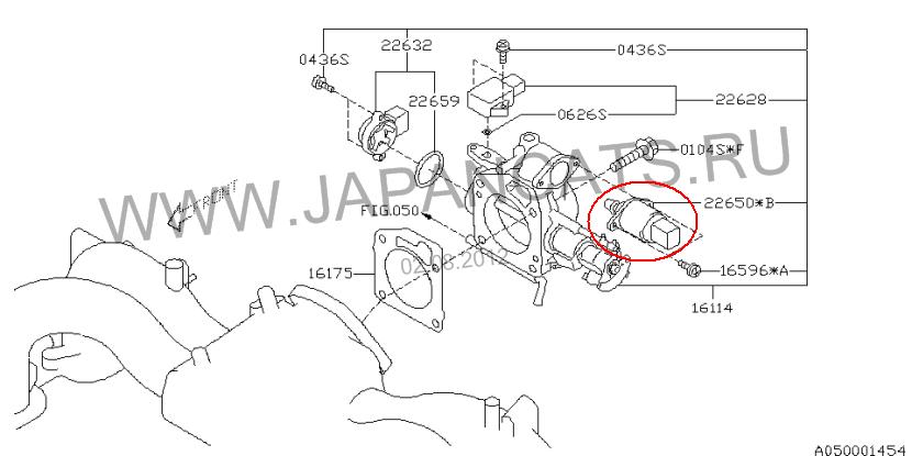

сложно чёто сказать...а клапан хх как конструктивно исполнен? можно его снять и почистить-смазать?

к клапану провода подходят? он разборный?
Добавлено спустя 1 минуту 32 секунды:
я эт к чему...на нексии клапан пришлось разбирать и чистить внутренности - его закусывало. если здесь такаяже система, то или почисть его изнутри или попробуй найти на замену.

К нему провод подходит и подключается через штекер, не разборный. Постараюсь сфотать его.

это твой клапан?
