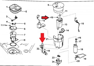

обратный клапан на 50ых кузовах, находится в баке, рядом с бензонасосом

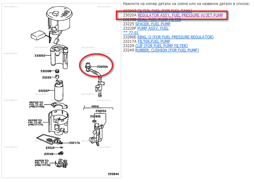

Ура работает. Да действительно дело было в уплотнительном кольце и в самом датчике давления. Всем большое спасибо!!!
