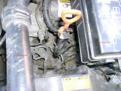

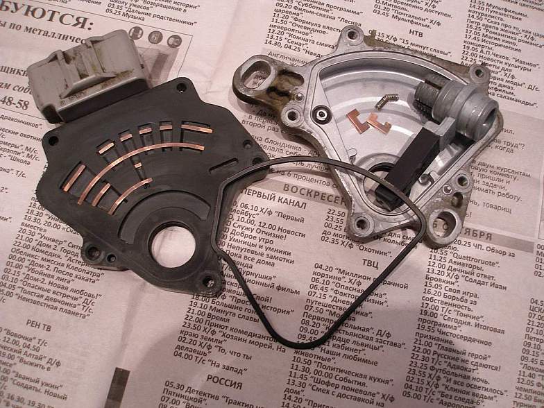

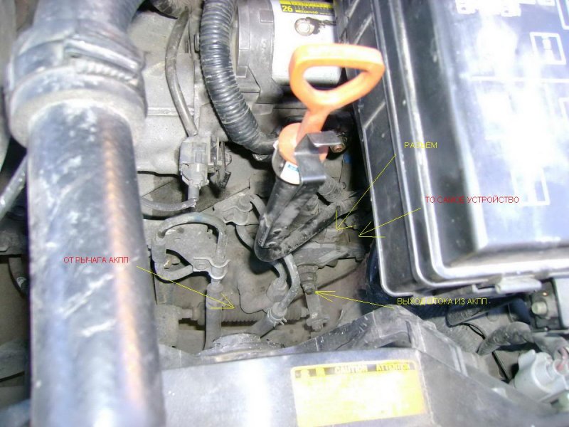

Заезжал к одному спецу, рассказал про свою проблему, он сказал что это может быть еще из-за датчика который стоит на коробке, типа он сработал и не дает завестись машине! Кто-нибудь знает про этот датчик, и где он находится?

это выключатель запрещения запуска двигателя, то есть если ты в D поставишь то заводится благодря ему не должна, он находится на автомате с фронта выглядит как ракушка металлическая к ней подходит рычаг который в резиноой гофре чтобы грязь не попадала а рычаг уже тянется под днищем с того места где ручка автомата в салоне, а в ней шифты в японской смазке (продается в банках с оранжевой крышкой японские от 99soft). Можешь разобрать, почистить.
