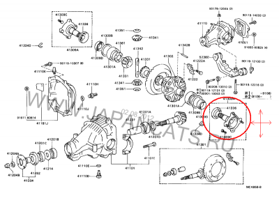

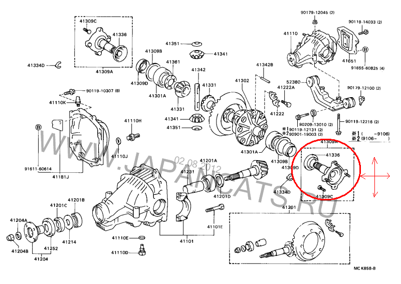

всем привет. имею вистарь sv35 полный привод. когда менял сальник хвостовика заднего редуктора обнаружил что левый привод если его потеребить болтается. причем болтается прям вся левая часть что выходит из редуктора, люфт давольно не слабы и не осевой. при разгоне более менее интенсивном имеется вибрация по кузову.
отсюда вопросы.
1) может ли это быть взаимосвязано?
2) это умер подшипник в редукоре?
3) дофига ли делов по замене?
вот картинка, к указаной детали прикручивается привод. и вся эта конструкция имеет радиальный люфт

смотря на сколько сильно болтается я менял редуктор у меня на обоих редукторах привода болтались и в редукторе что то цокало когда крутишь его но как оказалось это на шум и вибрации не играло сальники не текли причиной воя и вибраций был ступичник
один редуктор остался с перебранными подшипниками и сальниками

дофига делов подшипники приводов поменять на редукторе?

честно Отец менял я не видел)))
самое сложное помоему зазоры выставить

о, блин, я думал там без сьема дифференциала обойдеться

вибрация только под нагрузкой и не постоянная а как будто что то долбиться сзади, при осмотре глаз упал на привод болтающийся в в редукторе, но руки пока не доходят до него и инфы никакой в интернетах по нему не могу найти

на днях начал течь сальник на том самом приводе. я вот думаю стоит ли в него вообще лезть. в соседнем городе задний редуктор продают за 4к

приближается эпический конец к моему редуктору. на чал выть и скрежетать на холодную. вобщем ищется редуктор на замену. подойдет ли от sv43? через неделю машина встанет на долгожданный ремонт, недельки на две-три

итог: подошел от рестайловой sv35 - он такой же как и sv43. лифт ушел, скрежет тоже.
