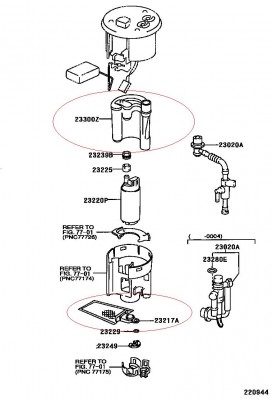

подскажите пожалуйста а можно и ссылку с фото кинуть , где находиться топливный фильтр на двс 3S-FSE D4.

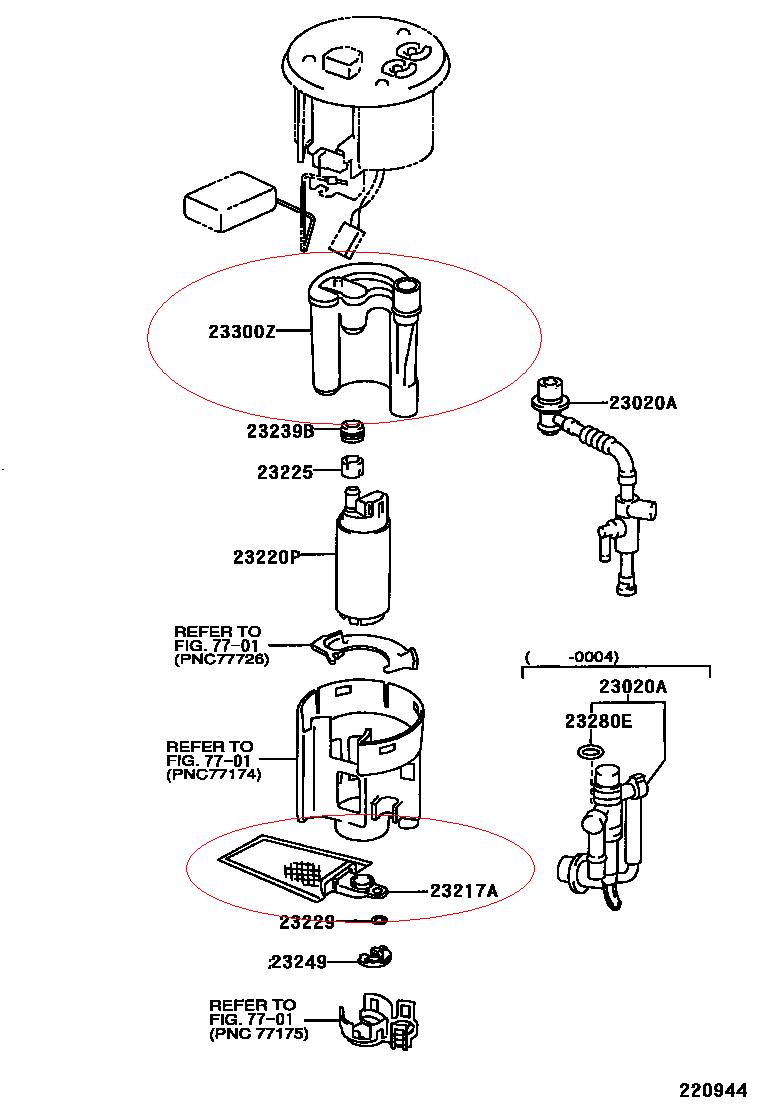

СообщениеДобавлено: 10 авг 2012, 12:15
1. Фильтр предварительной очистки (сетка) находится на бензонасосе в баке (23217А) - 23217-74021.
2. Фильтр "тонкой" очистки находится на бензонасосе в баке (23300Z) - 23300-28030.

3. Фильтр-сеточка ТНВД находится в самом насосе высокого давления, во входном порту (под демпфером пульсации топлива).
тнвд.JPG [ 12.21 КБ | Просмотров: 7355 ]
Сеточку ТНВД не меняют. Максимум - извлечь её и прочистить, но очень редко (как правило, она не засоряется).
Узнать цену на фильтры можно в любом интернет-магазине, занимающимся продажей автозапчастей, например exist.ru autodoc.ru введя вышеуказанный номер (ххххх-ххххх) в поиск.
Тема закрывается.
