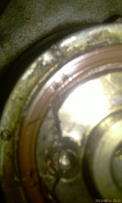

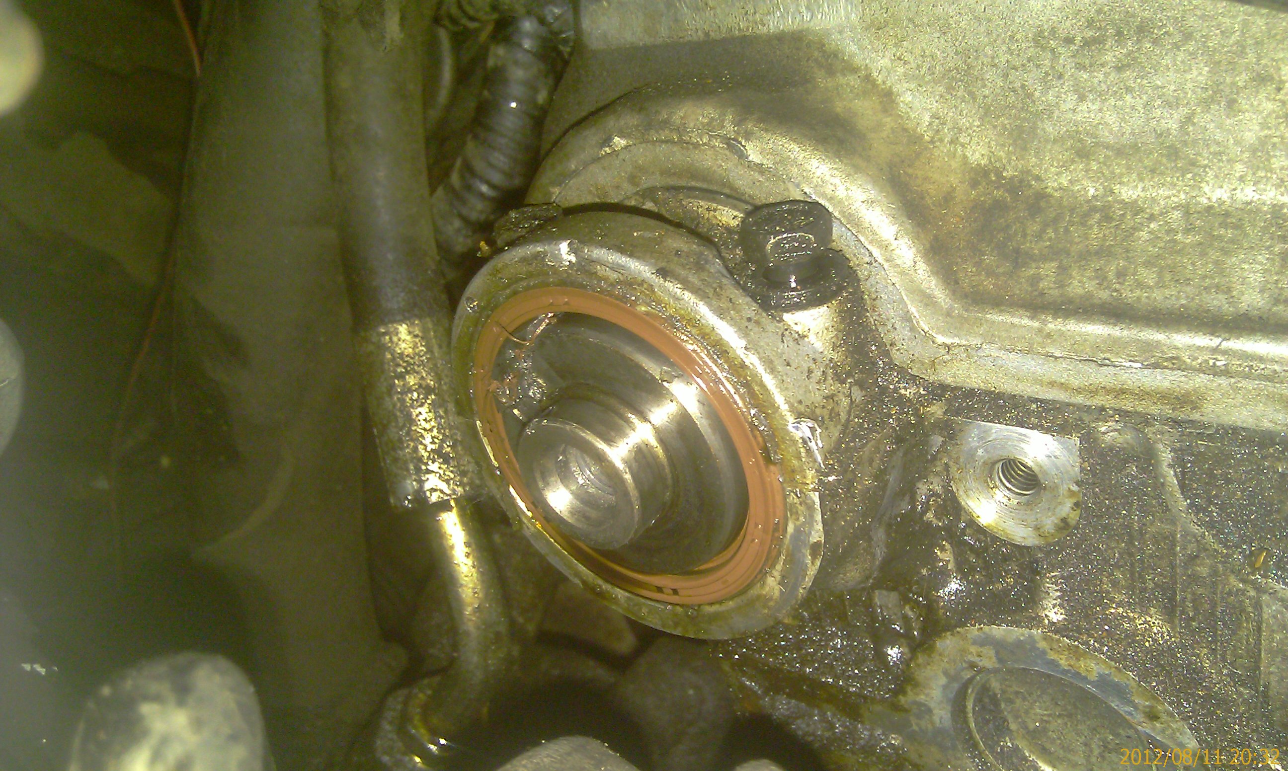

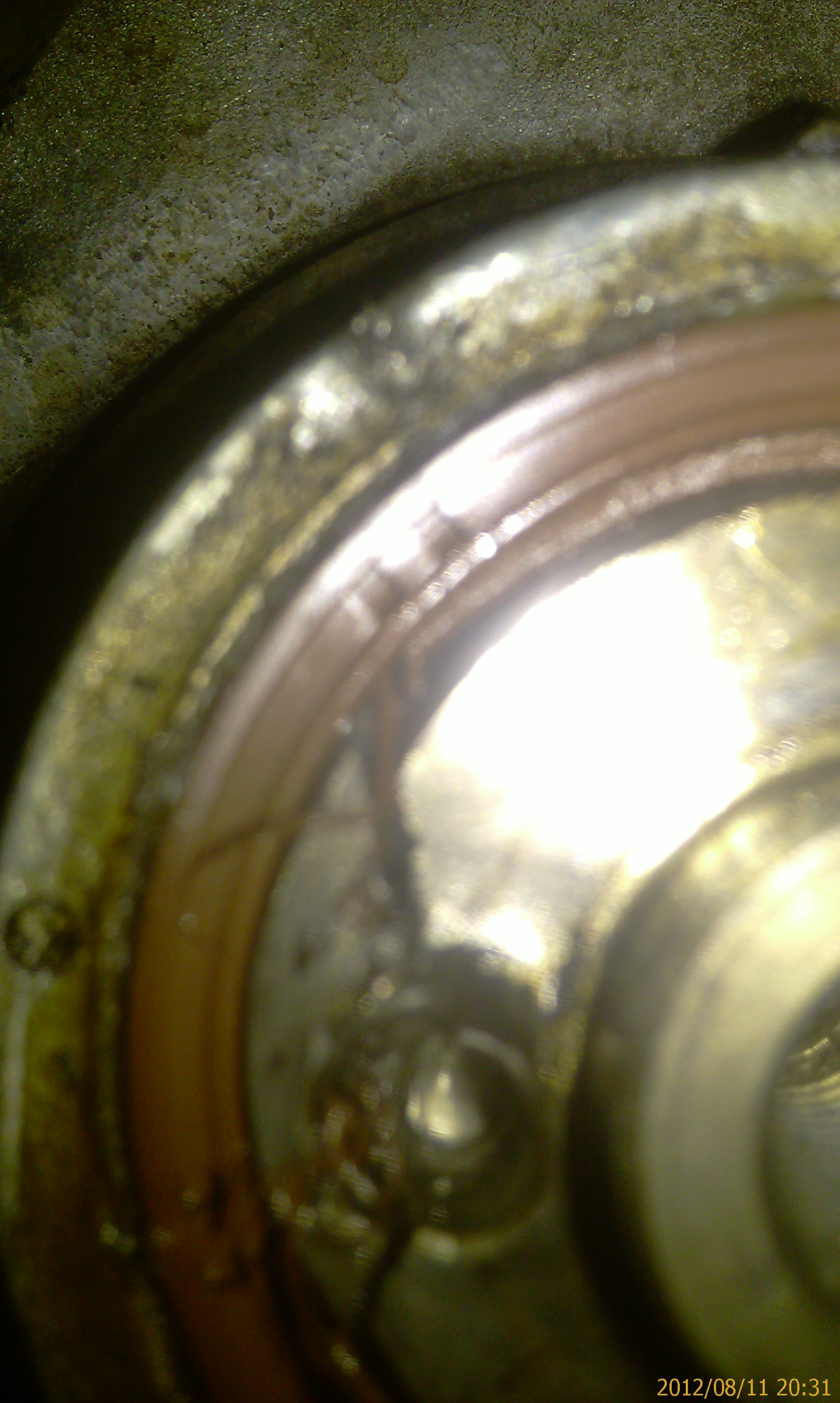

Всем доброго времени суток.меня интересует почему такое может быть.треснул распредвал подбился шкиф. на фото примерно видно. Двигатель 3s-fe.просто чтоб в дальнейшем такого избежать

Привет. А его не при сборке сломали? Очень похоже просто.

При предыдущей сборке не затянули болт шкива.

Вы причину спрашивали, еще раз это непритянутый шкив был.

При подтяжке лучше в таких местах использовать резьбовой фиксатор.
