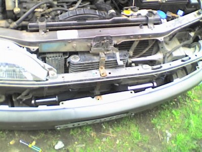

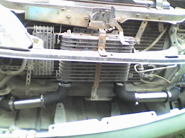

Сообщения: 2073
Тем: 60
dj-tok писал(а):
Не на 40 от 30 полюбой не поставить, с этим ни кто и не спорит я про то что радиаторы на 30 салонах что на бензинке что на дизелях идентичны и на 40 салонах что бензинка что дизель одинаковы, только на 30 салоне были ещё машины с интеркуллером вот эти радиаторы только на дизеля и ставились.
а от 40вой на 30ую? ))
радиаторы на 30 от 6 тыс руб.
на 40вой интеркулера не было ибо штатный ничего почти не давал
но можно поставить от паджеро
03-06-06_1425.jpg [ 52.79 КБ | Просмотров: 3524 ]
