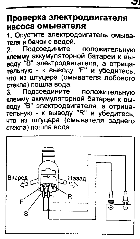

3. Сам моторчик сгорел

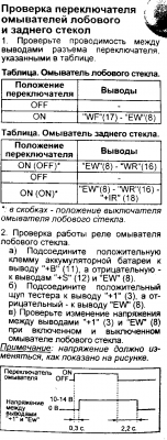

Безымянный.png [ 51.07 КБ | Просмотров: 15148 ]

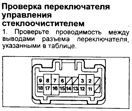

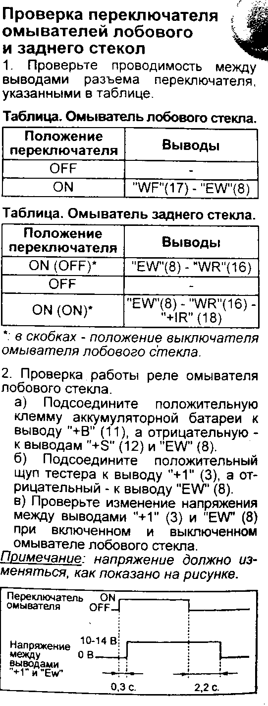

4. Снимите левую гитару и прозвоните. Возможно, контактам на колесике конец.
000.png [ 21.88 КБ | Просмотров: 15148 ]
Безымянный.png [ 79.35 КБ | Просмотров: 15148 ]

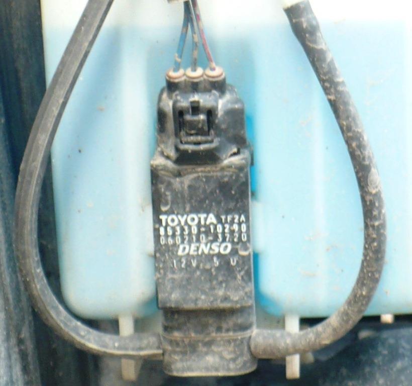

Тоже такая проблема, не подскажете: разъем с движка снимается? чето попрыгал вокруг и закрыл назад подкрылок.
 Заголовок сообщения: Re: Омыватель заднего стекла
СообщениеДобавлено: 08 фев 2014, 09:45
Репутация: 2079
Снимается
P1030459.JPG [ 73.62 КБ | Просмотров: 15123 ]

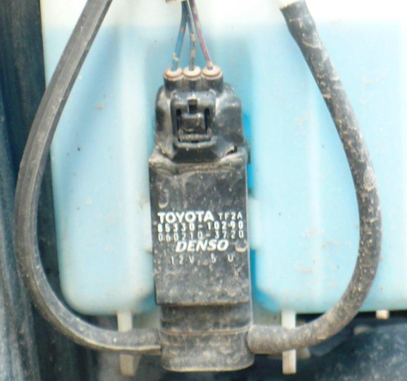

В чем отличие моторчиков на 2 и 3 контакта? Виста седан фишка на 3 провода. Купил уже второй моторчик однососковый и на обоих используется только 3 контакта.
п.с. Разъем просто универсальный для комплектации с задним дворником?
