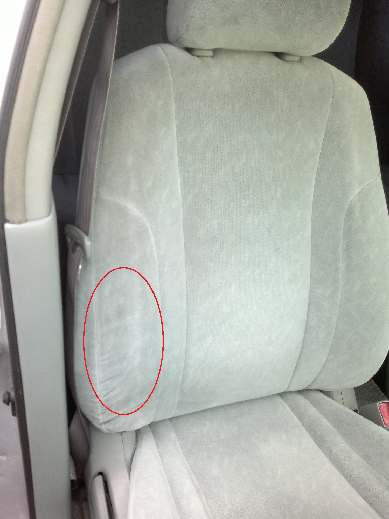

Всем привет!
Проблема такая, на водительском кресле с права промялась боковая поддержка спины (т.е. она не смялась а продавилась в обратную сторону к задним пассажирам.
Подскажите может кто уже имел опыт ремонта спинки кресла? или разбирал его интересует есть ли возможность его закрепить чем нибудь?

во во и у меня такая же фигня, езжу так уже два года, смирился, но все равно неприятно, и тоже бы хотел решить проблему пока без смены кресла.

Доброго времени суток ! На форуме есть тема про стирку велюровых чехлов - с разбойники самих сидений . Я сам разбирал и стирал , тоже были продавлены нижние и верхние части ! Я просто обрезал неровные продавленные места и приклеил новые куски плотного мебельного поролона , а как закрепить или усилить поддержку надо по месту смотреть ! При разборке тоже нет ни чего сложного - отгибаешь медные колечьки (они из проволки ) и по тихоньку не торопясь смотришь где и что держит , за одно и постирать можно , я дома в стир машинке стирал! А собирал я их как и все кто это делал на черные пластиковые хомуты длиной 15-20 сантиметров (для удобства) . Найди тему про стирку чехлов там даже фото есть ! Удачи

спасибо наверно так и сделаю

такая же беда была - разобрал, заклеил 88клеем, да прошил для надежности капроном и все как новое стало
