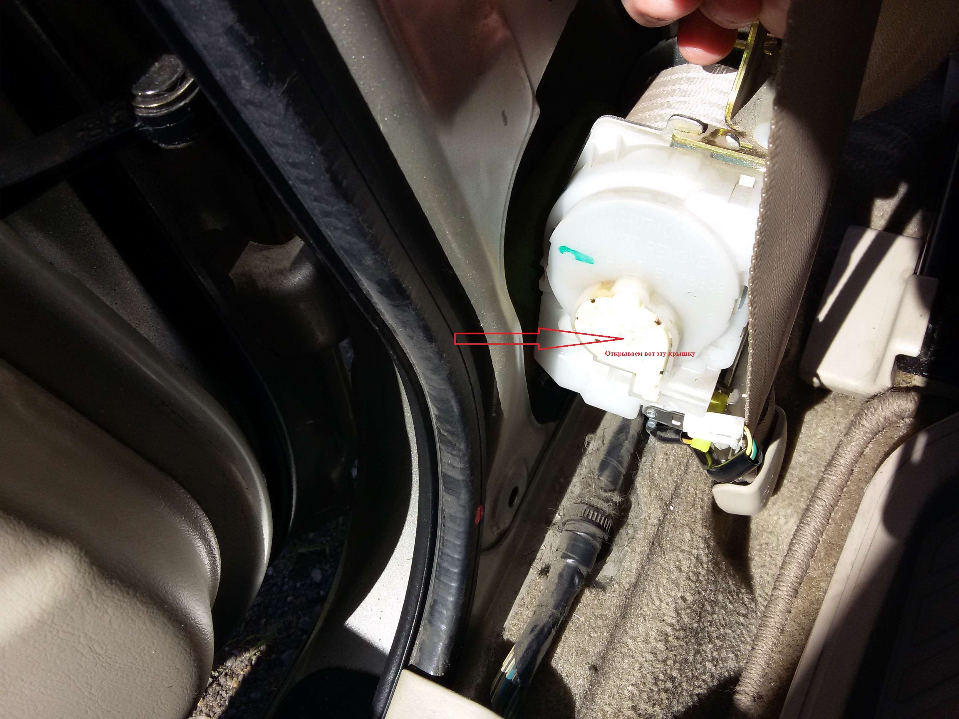

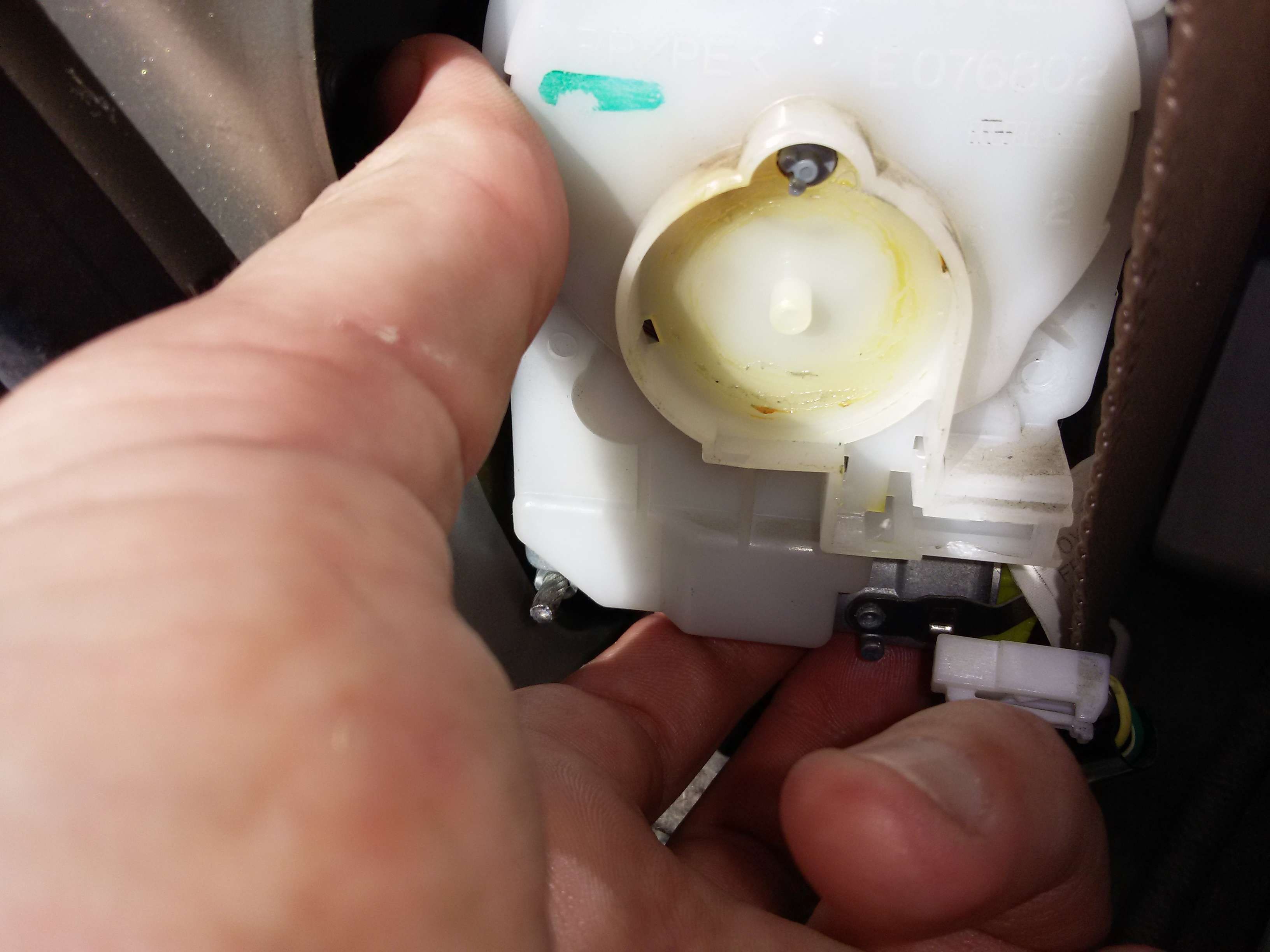

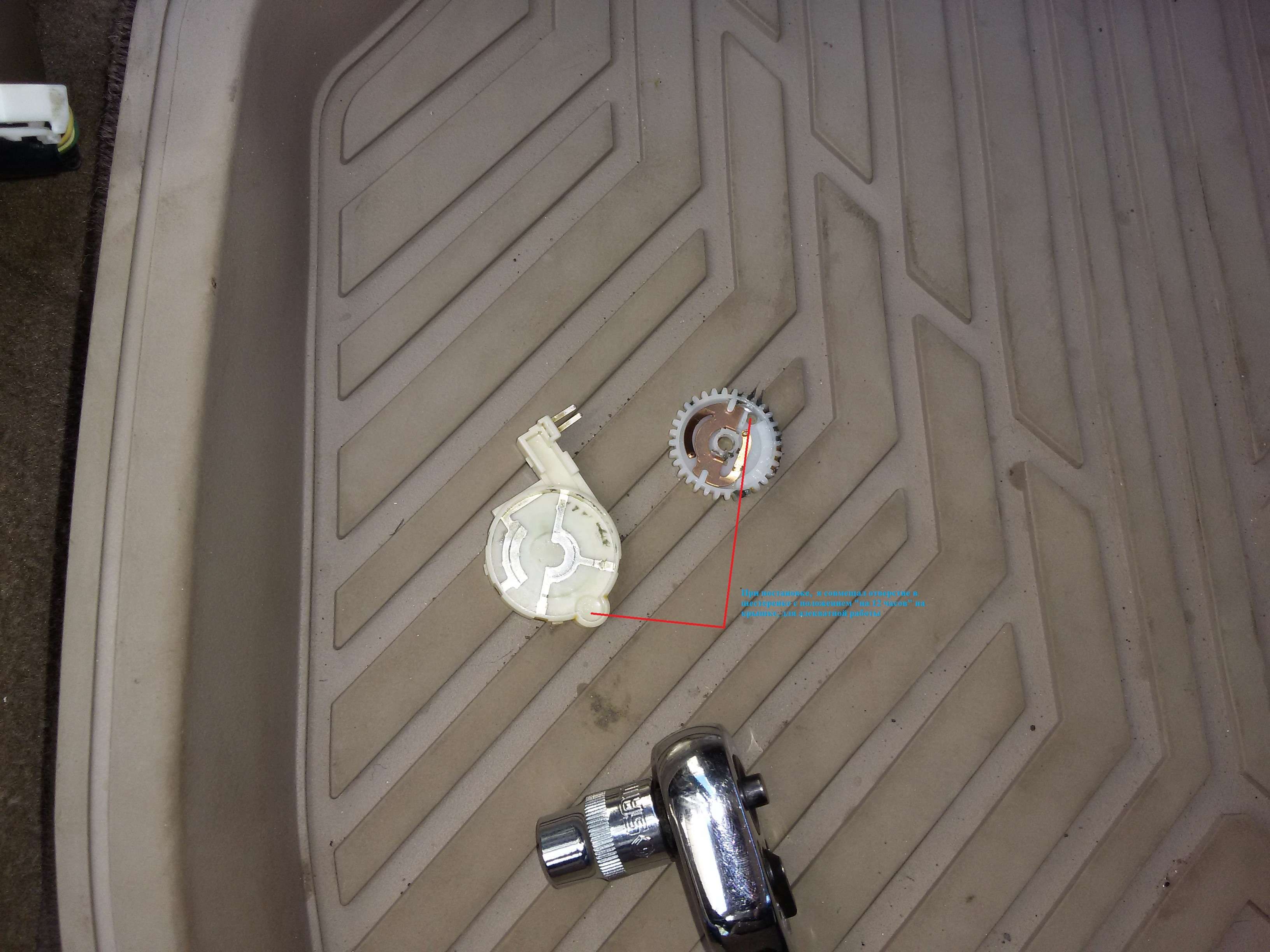

И еще одно спасибо форумчанину DEN977, если бы не он, перерыл бы пол машины, в поисках причины не адекватной работы лампы ремня.
Выше подробно описано, как решать проблему ремня, на этом останавливаться не буду. От себя добавлю несколько фото.
20150801_101307_converted (1).jpg [ 713.14 КБ | Просмотров: 12740 ]
20150801_101359_converted.jpg [ 631.71 КБ | Просмотров: 12740 ]
20150801_101415_converted.jpg [ 364.19 КБ | Просмотров: 12740 ]
