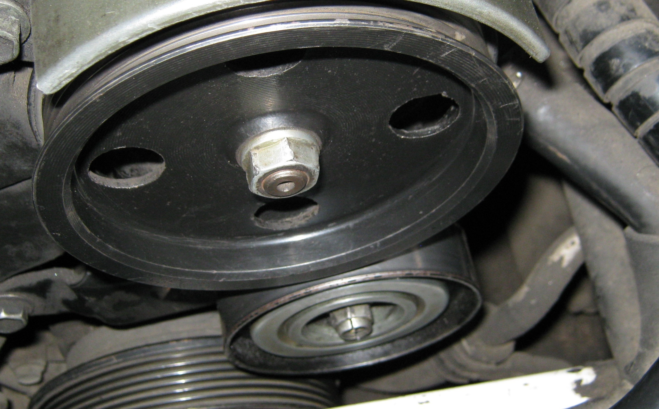

при дтп погнуло ролик,ровнять там нечего.кинулся купить,а они только оригинальные.есть ли заменители,кто менял?

Ты имеешь ввиду шкив? что за ролик? Фото выложи для ясности, будет проще.

На разборке или оригинал, людт покупали на этот ролик подшипник стороннего производителя, но сам ролик хз
Афтор просто не по русски написал, это под ремень навесного обрудования ролик натяжителя
IMG_0180.JPG [ 962.76 КБ | Просмотров: 2014 ]

Ага, теперь понял. Нет такого. Увы.

Ролик только оригинал - стоит дорого. Ищи б.у.
Я менял подшипник 1300р. Koyo, если надо кому данные подшипника - пишите.

Вроде ясно спросил,натяжной ролик гура.что не понятно?да,именно натяжной,а контракт похоже только с гуром будет?никто не сталкивался?

Подскажите принцип действия ролика натяжения ремня навестного оборудования... Дело в том, что болт, который должен регулировать рок натяжения, мне отдали отдельно от авто (когда с СТО забирал). Зафиксировали ролик в одном положении с помощью его же гайки (выделена на картинке красным). Если я немного ослаблю эту гайку, то спокойно перемещаю ролик вдоль его хода. Так и должно быть? Или он должен упираться в какую то сторону?
Меняю ремень навестного оборудования (кандюк снял пред владелец), ремень выбрал Masuna PK6-1140. Очень хотелось бы поставить 1130 если смогу найти! 1115 не смог натянуть :(.
Проблема в том что х з как теперь создать должное натяжение на ремне. От болта регулировки ролика натяжения - толку никакого!(( Либо что то не так делаю
IMG_0180.JPG [ 30.13 КБ | Просмотров: 1767 ]
