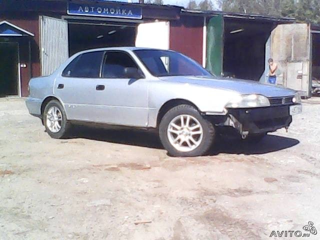

Вопрос: подойдет ли передний бампер на камри sv30 от европейской камри?
Может кто-нибудь пробовал ставить?
А почему именно от европейки, номер бампера этого черного есть?

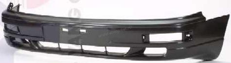

Вот его код 52119-33901, визуально можно заметить лишь незначительное различие в месте где у европейки габарит, а у японки "поворотный свет"

Пробил номер.
Во-первых, он не подходит к японке по каталогам, а это значит, что он обязательно не подойдёт по креплениям, азначит придётся колхозить какие0нить переходные крепления.
Во-вторых, 8тыров отдать за новое можно, но тогда уж возьми аналог, например TY или BodyParts.
Во всяком случае будет дешевле.
А почему не хочешь контрактный? Они оригинал как-никак.

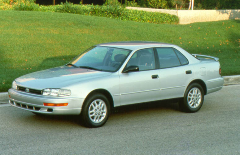

Ответ найден, европеская машина шире на 7см - не пойдет :(
92camryse.jpg [ 78.2 КБ | Просмотров: 3784 ]
Volkswagen Passat B5+ 2001, AWT, МКПП, 1.8 turbo
Toyota Camry SV30 1990, 4S-FE, A140L
 Заголовок сообщения: Re: Бампер передний на SV30 от европейки
СообщениеДобавлено: 28 авг 2012, 21:32
Тогда один остаётся вариант - искать контракт родной.

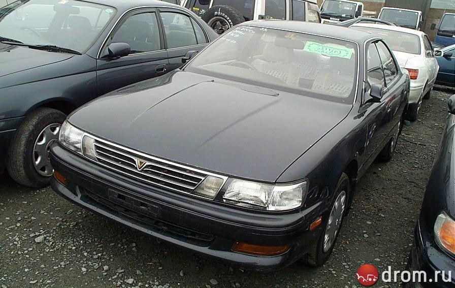

Новый вопрос)) А токой бампер подойдет?
toyota_vista_16799.jpg [ 106.41 КБ | Просмотров: 3751 ]
СообщениеДобавлено: 11 сен 2012, 20:51
Так это ж Виста, он с крыльями и фарами 100% не совпадает. Тебе бампер от Камри праворукой нужен в 30м кузове, он полностью ляжет как родной. если в цвет угадаешь - будет счастье. А если не угадаешь, так дунешь, сейчас с этим не проблема, любой подбирут.
У меня был такой белый, ушел за 6тыров в комплекте с поворотниками и жесткостью. Сейчас есть только задний.
Могу спросить у Витьки, может у него в Находке чего есть.
