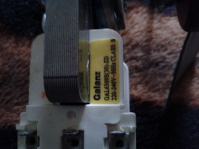

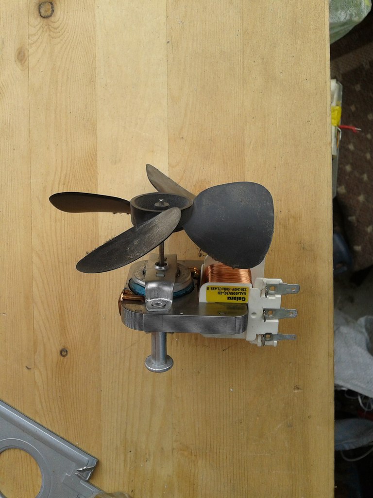

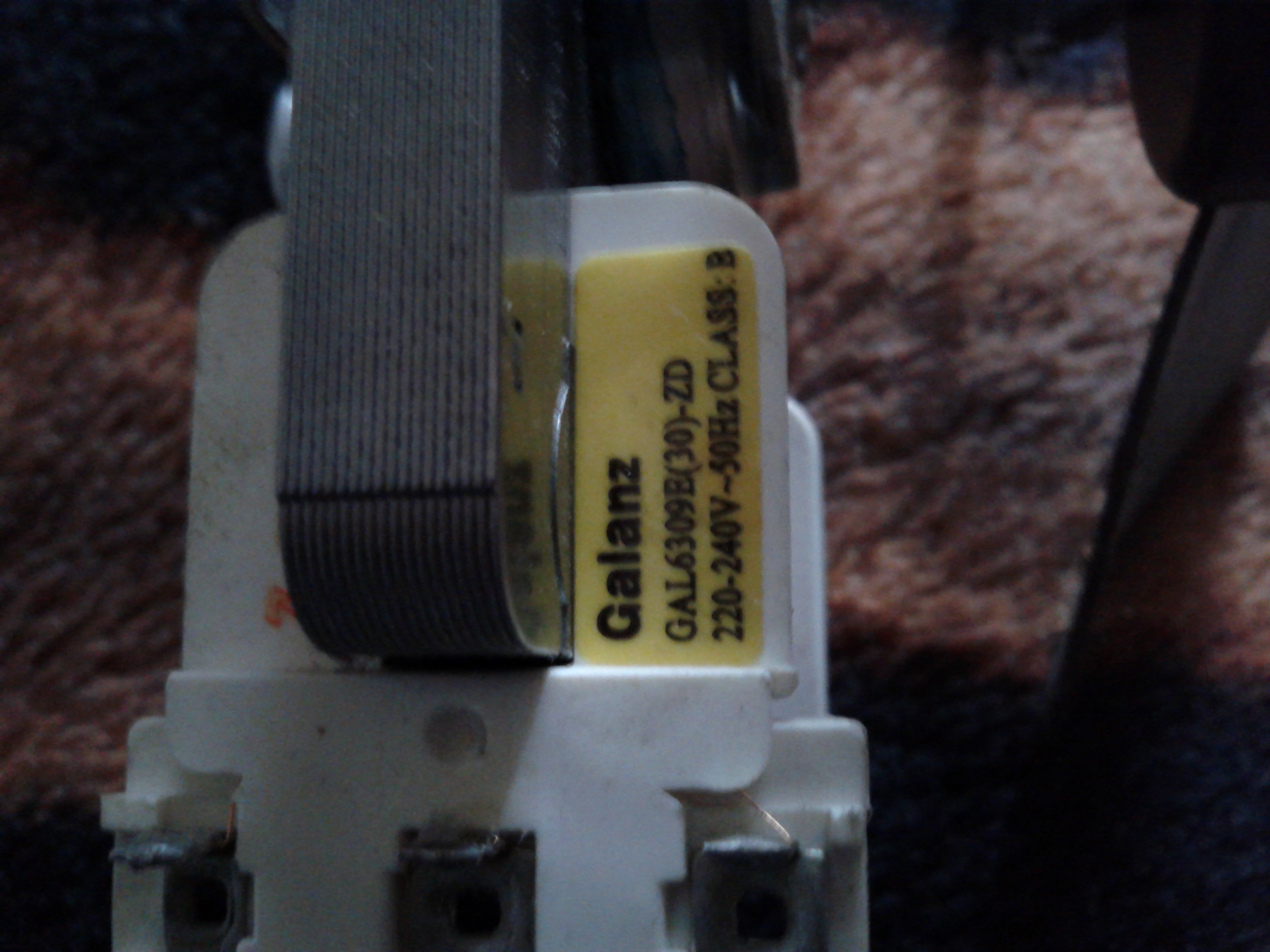

Собственно как подключить этот вентилятор кто подскажет ? (В электрике не силен)))

Если подключать в машине, то через инвертор.
Судя по этой картинке, ноль и фазу следует цеплять на второй и третий выводы. (сообщение поправил, спасибо vromi)

Не в машину не надо )
 Заголовок сообщения: Re: Как подключить вентилятор?
СообщениеДобавлено: 29 авг 2012, 20:37
А разве ноль не по середине?
СообщениеДобавлено: 29 авг 2012, 22:34
Зарегистрирован: 02 авг 2012, 18:38
Сообщения: 29
Откуда: г. Хабаровск
О машине: SV55, 3S-FE, 4WD, 1999г.
действительно, на некоторых фотках левая ножка даже сделана поуже.. но всё равно стоит убедиться, что два крайних правых вывода идут на обмотку
а то здесь и особенно здесь видно, что с левого вывода проволока идёт внутрь обмотки
СообщениеДобавлено: 29 авг 2012, 22:55
Зарегистрирован: 26 май 2011, 20:56
Сообщения: 116
О машине: D4
Там все выводы идут на обмотку.Из крайнего ( Который поуже ) идут две проволоки .
СообщениеДобавлено: 30 авг 2012, 20:27
мегамозг
Сообщения: 608
ноль полюбому посередине, а крайние вывода скорее всего две скорости вращения - одна быстрее другая медленее - где на выводе две проволки должна быть скорость быстрее, т.е получается типа пол катушки задействовано ЭДС болше значит и скорость вращения больше
