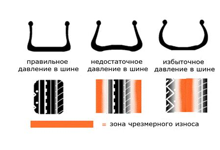

Колеса давно подкачивал?
4e838c670d3cd_7.png [ 74.16 КБ | Просмотров: 2387 ]

Ооо, завтра проверю. Сомнения только потому, что одно колесо зимней резины тоже было подточено.
Но , проверю завтра обязательно!
Спасибо!
Добавлено спустя 2 минуты 35 секунд:
Интересно, а на сколько давление должно быть избыточным или не достаточным чтоб этот эффект мог быть?
Норма 2 атм на передке, если например 1,7 атм, то будет влиять?

В общем, сегодня померил давление - 1,6 атм. Подкачал до 2 атм. Но, сдается мне проблема не в этом.
Точатся прямо самые края, по 1 см от края с каждой стороны, и изнутри, и снаружи.
Может быть проблема с ступичным подшипником ( ничего не шумит, не стучит)??

Давление ниже нормы.

Извини, конечно, за грубость, но твои предположения насчет подшипников прямая хрень ! Вся твоя проблема, как и писали форумчане, в недокаченных колесах ! Могу это утверждать хотя бы потому, что не один годик проработал в шиномонтаже.. А вот если "ест" центр дорожки протектора, то это говорит о перекачанных колесах так, что сам делай вывод.. :D
