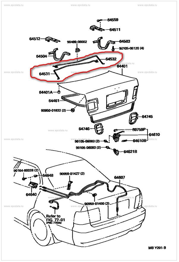

дык там не пружины, а под полкой, имеются две кулисы или тяги, как в общем точно называются не помню, так вот они идут на скручивание, и регулируются по жесткости методом перестановки их в соответствующие та отверстия, вот можно и подобрать жесткость открытия/закрытия багажника

торсионы(тяги ,пружины -на рисунке 64532,64631) регулирующийся должны быть(перещелкиваются на кузове )

В багажнике сбоку cлева и справа от петель надо снять обшивку там торсионы крепятся, вытаскиваем из дырки и втыкаем в другие.На фото видно куда я воткнул,были посередине воткнуты.Сейчас багажник держит хорошо.
