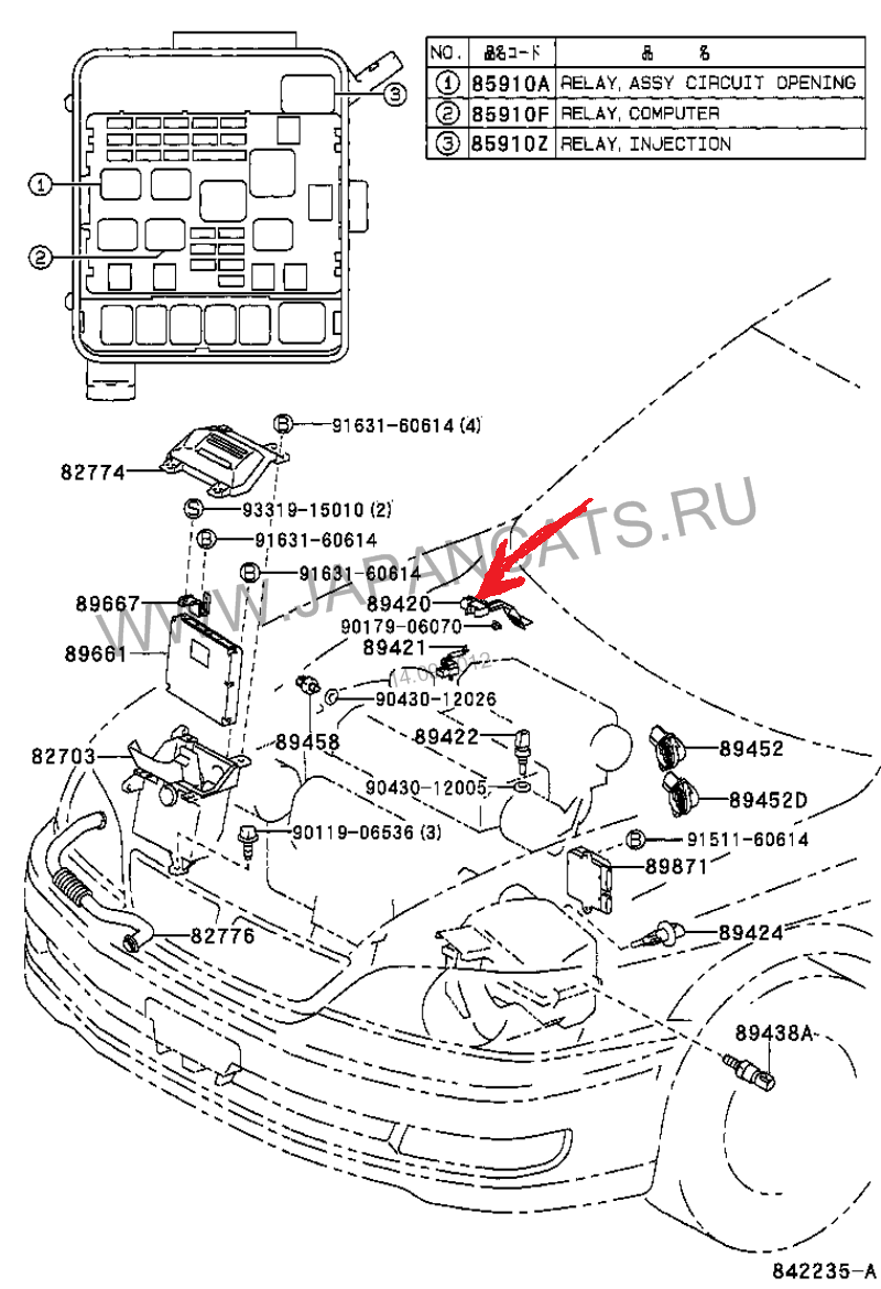

скорее всего это так называемый мап сенсор стоит на задней стенке подкапотного пространства, от впускного коллектора к нему идет тонкий резиновый шланчик
при отключении разьема с этого датчика обороты должны упасть и двиг начинает колбасить типа троить
выходит из строя крайне редко так что смотри проводку
CImage.png [ 200.67 КБ | Просмотров: 6298 ]

Нашел!! Он расположен чуть левая бочка куда заливать тармозуху ( не знаю как называется), вытащил подул вставил обратно чек перестал гореть))))). Еще пока искал его нашел отпавший шланг выходящий из вакуумного насоса ( не знаю куда идет) поставил обратно.
