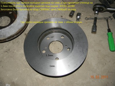

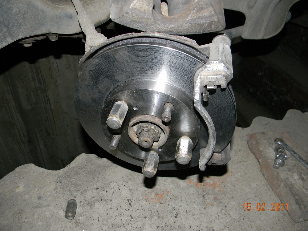

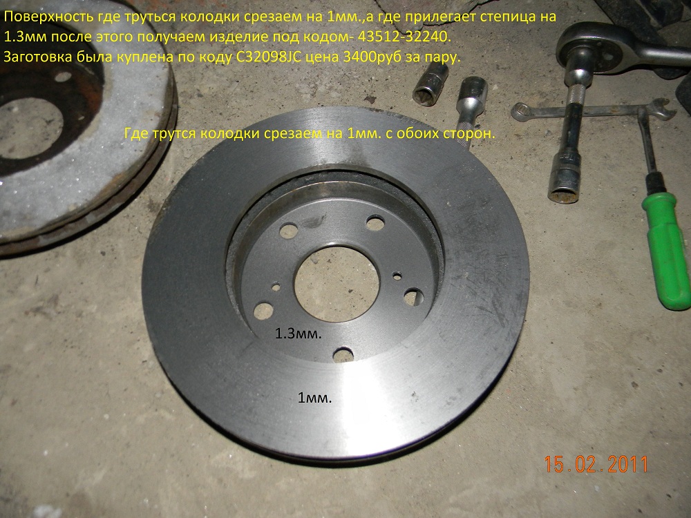

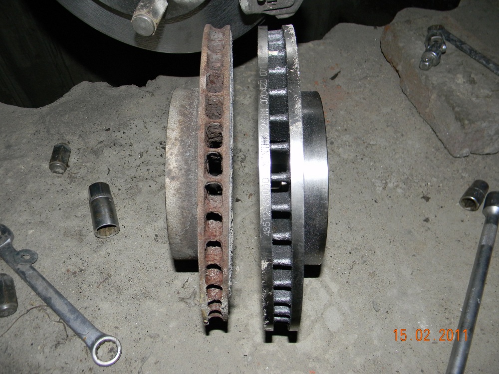

Про эти диски написано много разных тем но толку мало.Вот реально решение проблемы.Вчера купил пару дисков-С32098JC цена 3400руб оригинал-43512-32240 которому нет замены 9200руб цены за пару.Чтоб достич идеала надо пойти к токарю и проточить поверхность дисков на 1.5мм. с обоих сторон.Проточить на 1.3мм. поверхность которая прилегает к ступице.
Добавлено спустя 5 минут 38 секунд:
Прошло 1.5 года,диски ведут себя отлично .
