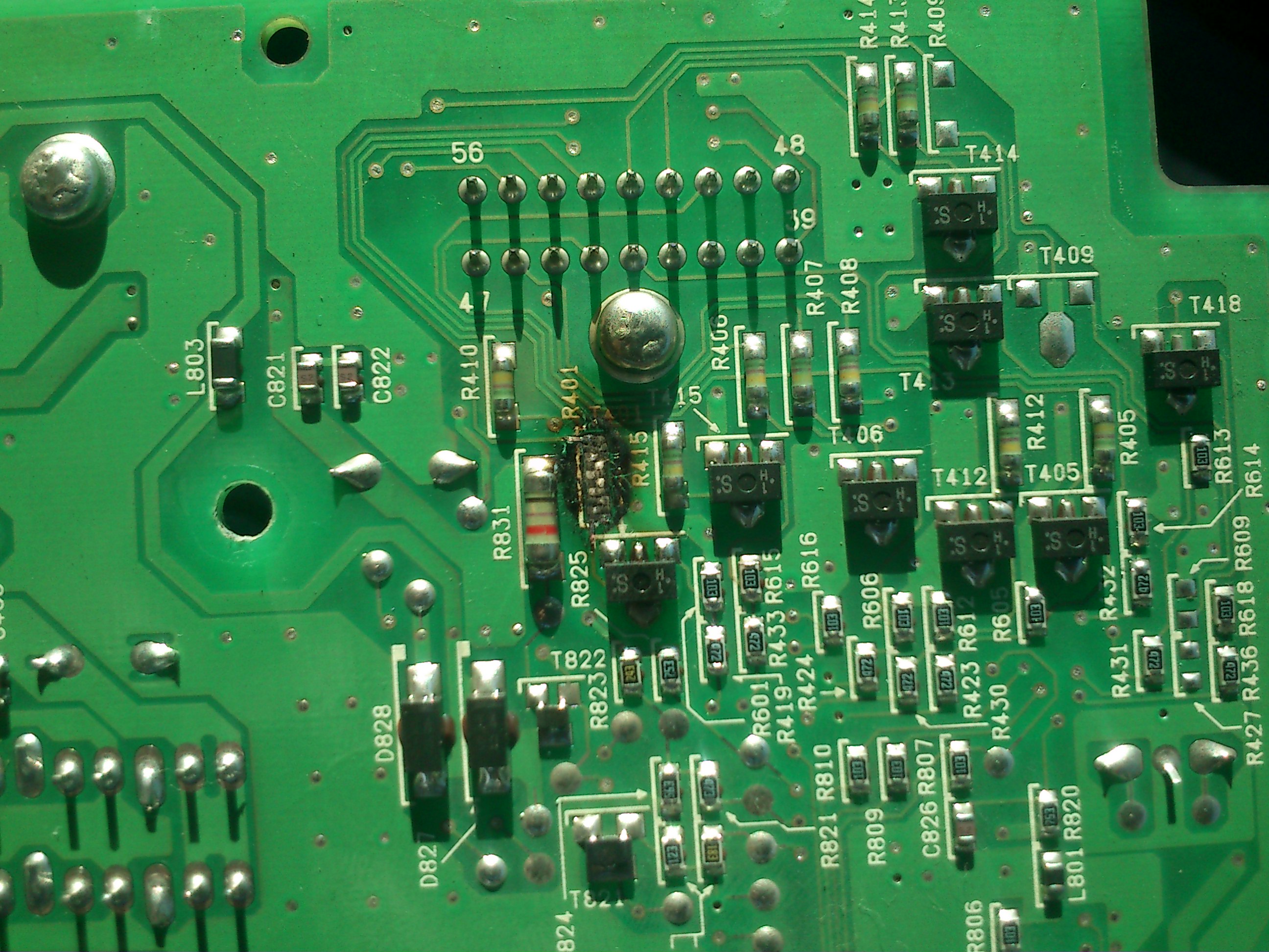

Понял так- при подаче "+" что то задымило, при разборке блока, понял что там именно сгорело по запаху, его сразу видно что он сгорел, черный такой и вокруг, номер на схеме, если не ошибаюсь
R401.
Находится он с внутренней стороны, снимаешь сам блок, снимаешь крышку 7 защелок, на плате 2 винтика и снял шлейф, отодвинул фиксатор и вытащил сам шлейф.

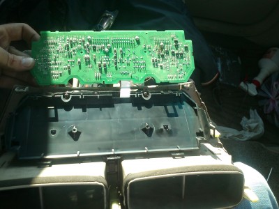

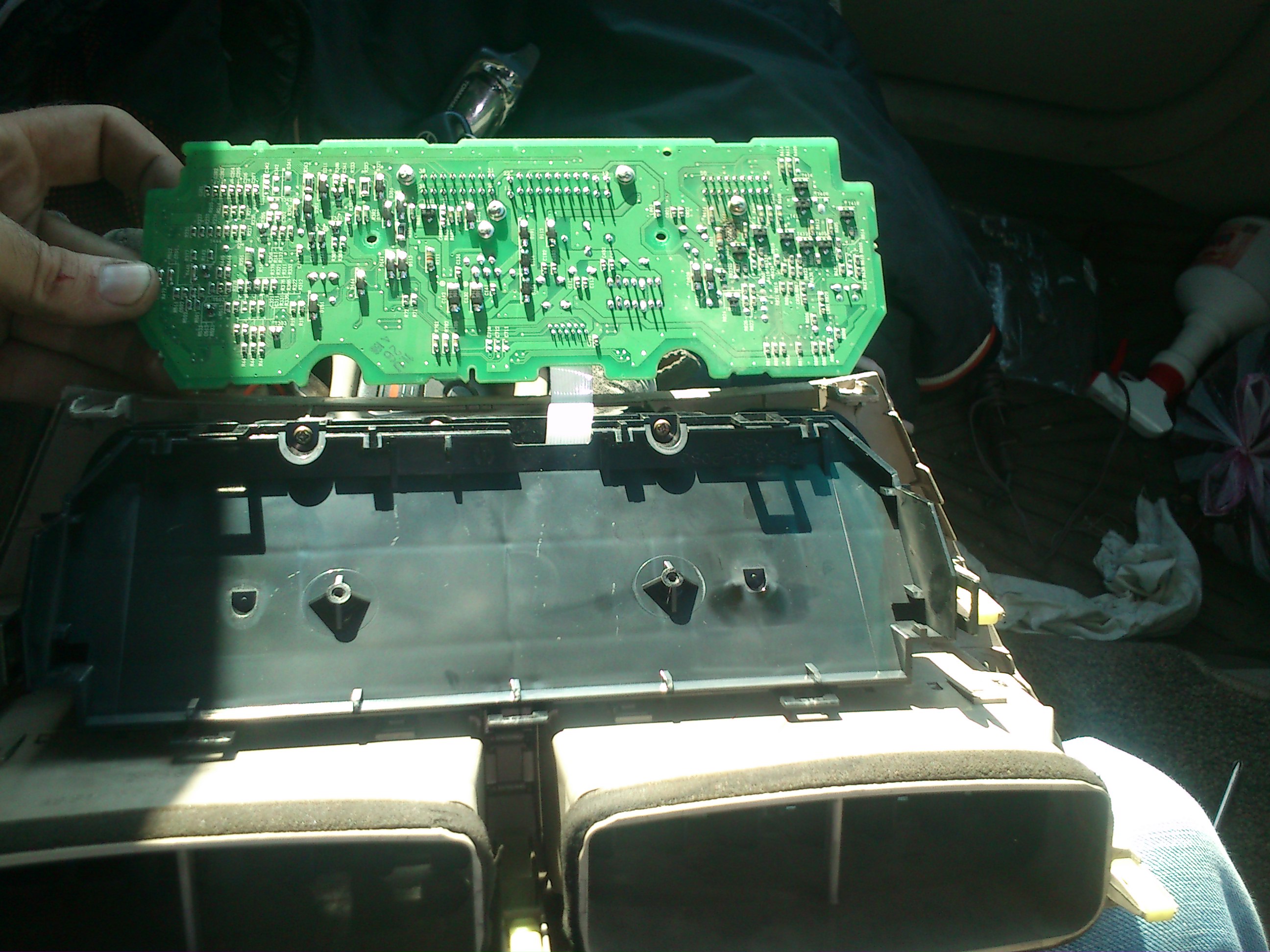

Добавлено спустя 15 минут 20 секунд:
вот.
Добавлено спустя 8 минут 26 секунд:
Фары гаснут когда дверь открываешь и дилинькает когда ключь в замке.
Добавлено спустя 2 минуты:
Лампочка 12 V.
DSC_0128.JPG [ 708.21 КБ | Просмотров: 2612 ]
DSC_0133.JPG [ 869.87 КБ | Просмотров: 2611 ]
DSC_0134.JPG [ 419 КБ | Просмотров: 2611 ]

Не факт. Возможно транзистор еще накрылся, черный кубик рядом с выгоревшем резистором. Замерь сопротивление резистора R410 или R415, судя по цветным полоскам они все одного сопротивления, и попробуй впаять если не заработает то точно транзистор накрылся. Если есть знакомый "паяльник" то лучше к нему, хотя я думаю в любом телеателье не откажут, там работы на 10 мин.

Ставят для ограничения тока ключа, вдруг кто лампочку на 100 Вт сунет 8O . Транзистор можно конечно прозвонить, но такое подозрение, что они полевые, плохо видно - вроде 4 ножки. А на проверку лучше к телемастерам.
