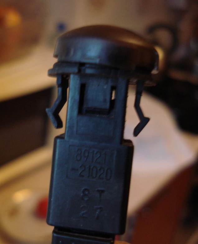

Привет всем!!! Мужики кто-нить снимал датчик освещенности, который справа от отверстий обогрева лобового стекла? Можно ли до него добраться не снимая торпеды? Поиском по форуму пошукал и не чего похожего не нашел. :rus:

разве нельзя подлезть, сняв приборную панель?
 Заголовок сообщения: Re: Как снять датчик освещенности?
СообщениеДобавлено: 24 сен 2012, 20:35
Именно так.
Снимаешь приборку. просовываешь руку к датчику, сжимаешь боковые фиксаторы и выталкиваешь его вверх, уже сверху отсоединяешь фишку проводки.
Удачи.

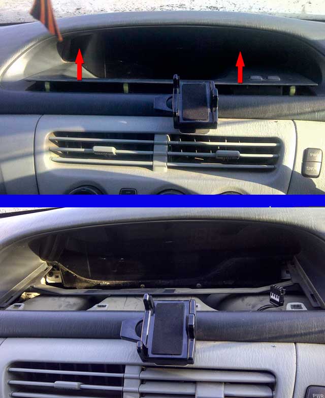

Сегодня заморочился снятием дисплея. Благодаря советам выше, это не составило особого труда. Весь процесс был снят мною на мобилку немного поподробнее. Может быть кому поможет.
 Смотреть иллюстрированный процесс снятия дисплея мультивижн

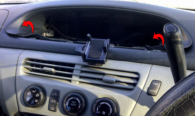

Пластиковую крышку, на которой кнопки яркости и управления ODO, я поддел ножом и она легко снялась. У меня здесь стоит держатель для телефона, но он не мешает, не обращайте внимания :) Крышку удаляем, не забыв отключить разъём с проводами, которые идут к кнопкам.
IMG-20141129-00184.jpg [ 49.79 КБ | Просмотров: 8228 ]
Затем, деталь, которую я для себя назвал "аркой", берём за нижнюю часть и подаём вверх и на себя. В верхней части я поддел ножом, клипса у меня одна и она легко отскочила.

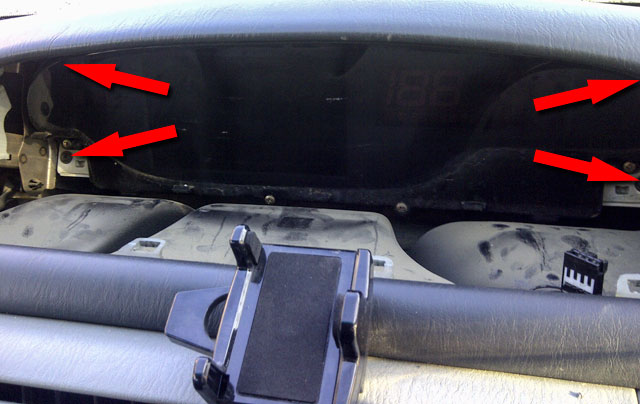

"Арка" снята. Дисплей держится на четырёх саморезах. Откручиваем их и дело сделано.
IMG-20141129-00186.jpg [ 53.6 КБ | Просмотров: 8228 ]

Маленькое добавление можно?
В самом конце, когда саморезы что панель держат откручены (последнее фото), надо ее немного на себя выдвинуть и провернуть, чтоб нижняя часть к себе пошла и открылся доступ к фишкам. В таком положении придерживая, нажимаем пальцем на фиксаторы фишек и немного покачивая вынимаем их 1 или 2, смотря какая панель, простая или с дисплеем. Вот теперь панель можно спокойно вытаскивать, ничего теперь ее не держит.
