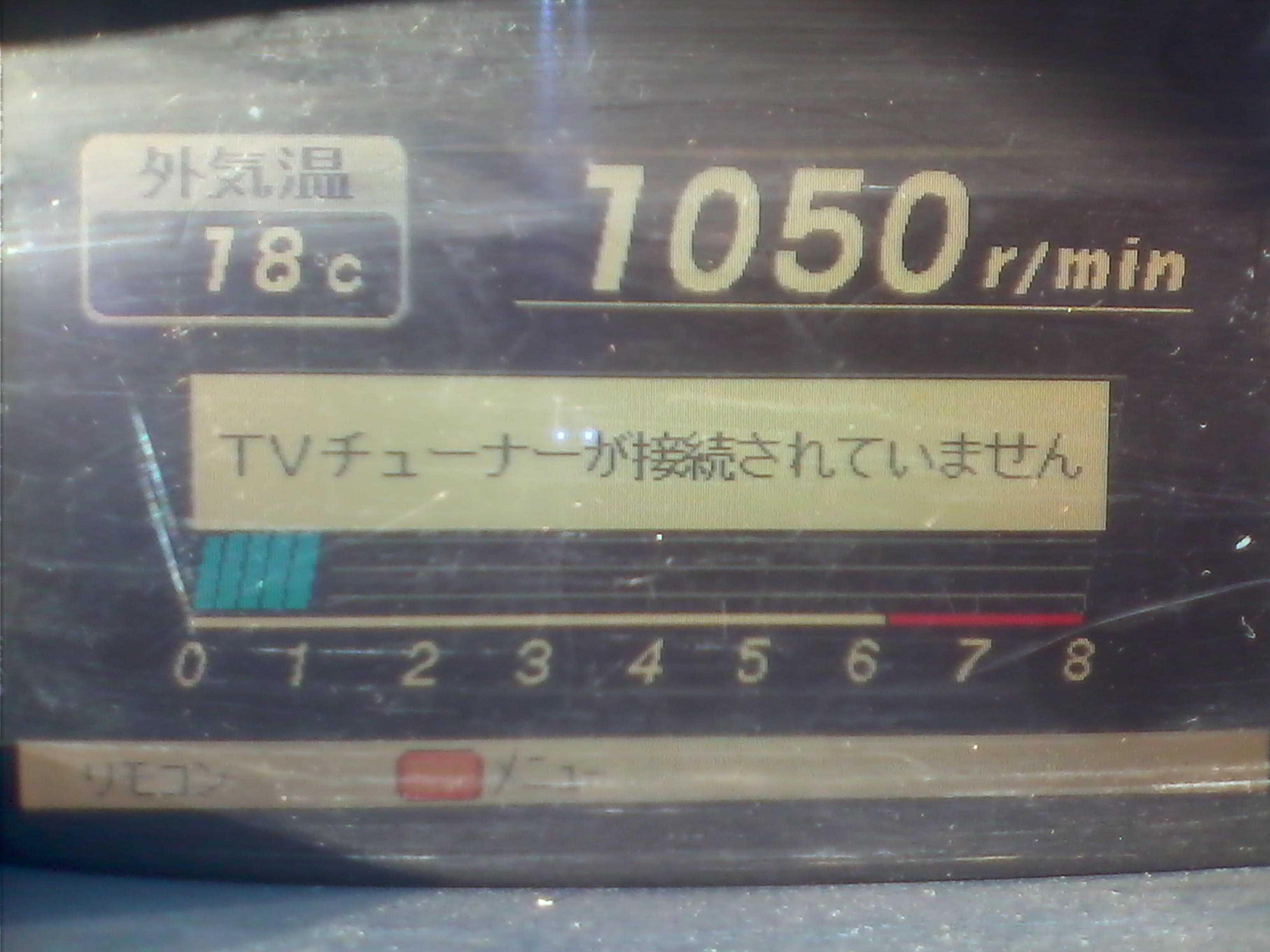

Привет всем, владею сим автомобилем 3 месяца, поставил абсолютовский тв-тюнер при нажатии на кнопку тв показывает вот это. когда стоял родной было тоже самое, куда суваться не знаю на форумах поискал у всех включается или плохо искал.
Комментарий к файлу: и что делать?
IMG_20120927_170238.jpg [ 394.91 КБ | Просмотров: 1974 ]

А стояночый тормоз зажат?

Да зажат и не зажат эффект один, лампочка ручника на приборке горит, сегодня снял магнитолу сд не работал выдавал ошибку ерр3 диск до конца на вставлялся думал может из за этого, починол заработало, а проблема осталась.

нет плюса на тв тюнет, я подключил двд через тв тюнер при большой громкости сильный фон ,полез в тв тюнер чтобы поставить фильтр ,после чего телек стал показывать тоже самое что и у тебя оказалось что нет + ,запитал от света багажника и все ОК, не могу понять куда делся + предохранители все целые кстати + зеленый с белым

На абсолютовском блокировка снята, скорее всего нет питания.

ребята спасибо, разобрался! действительно небыло + а дело в той черной коробочке возле тв тюнера там провода отгнили в ней ну я снял ее и без нее все воткнул и работает, а зачем эта коробочка так и не понял, на днях восстановлю и обратно воткну.

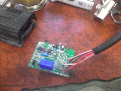

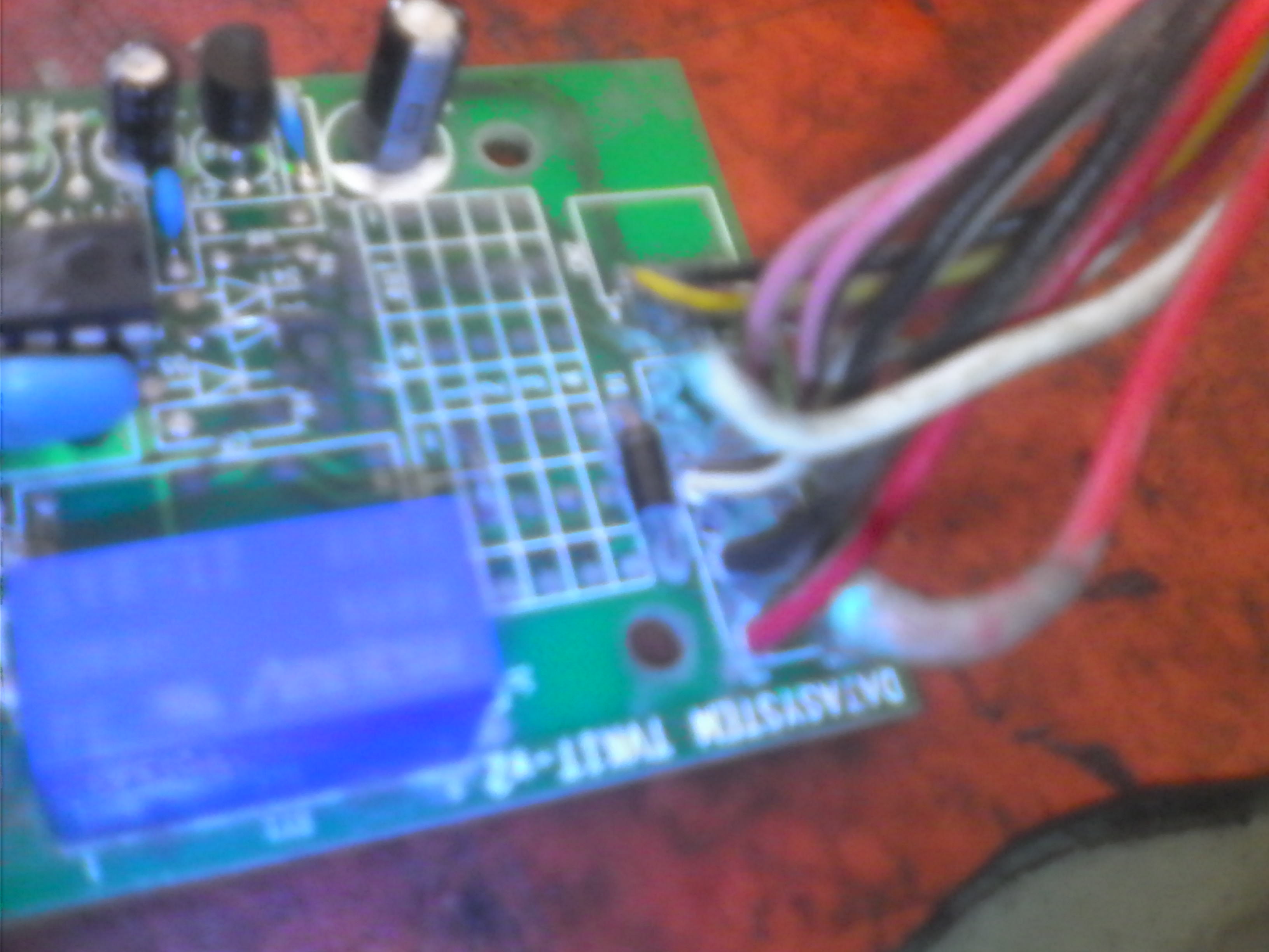

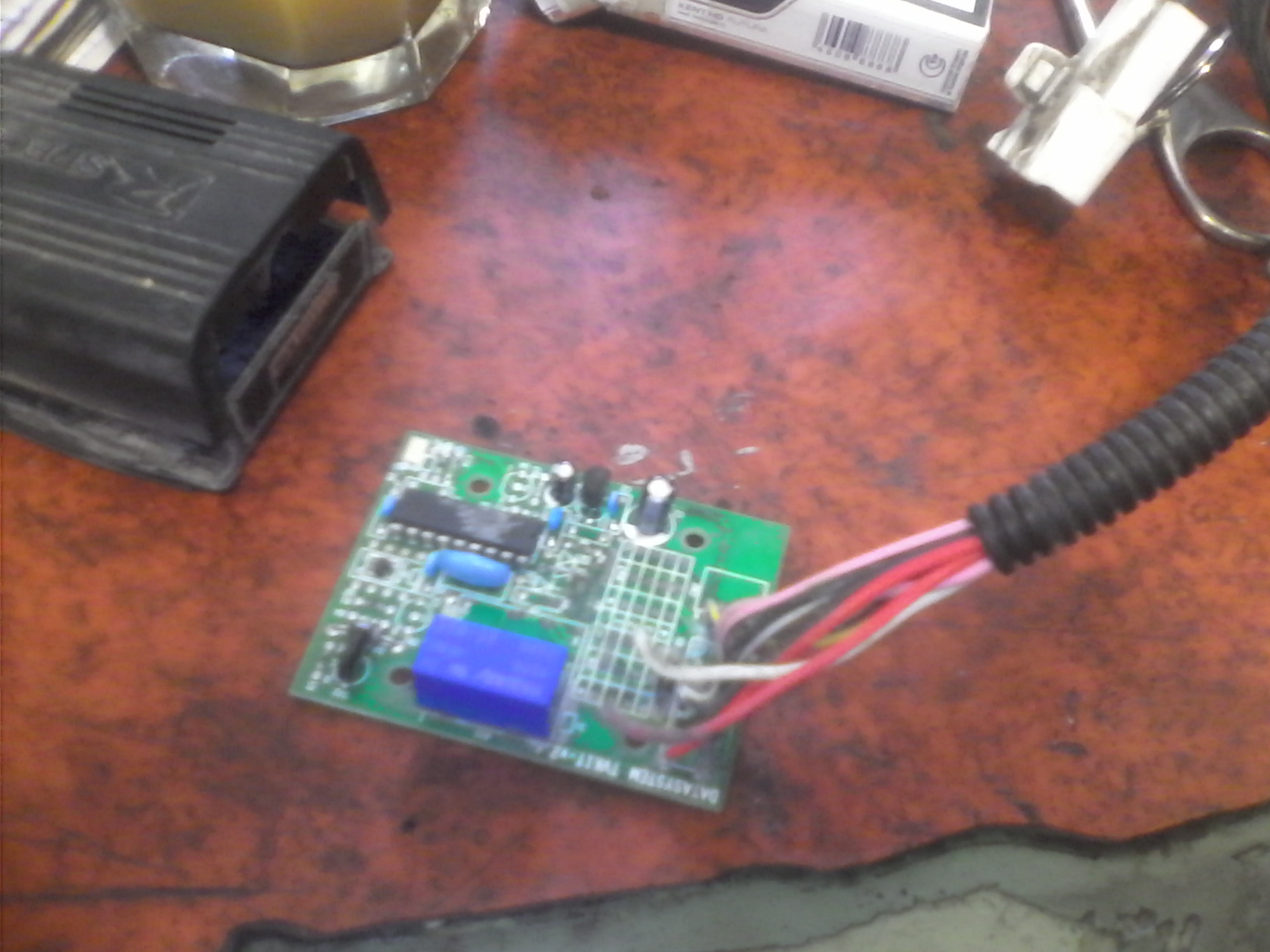

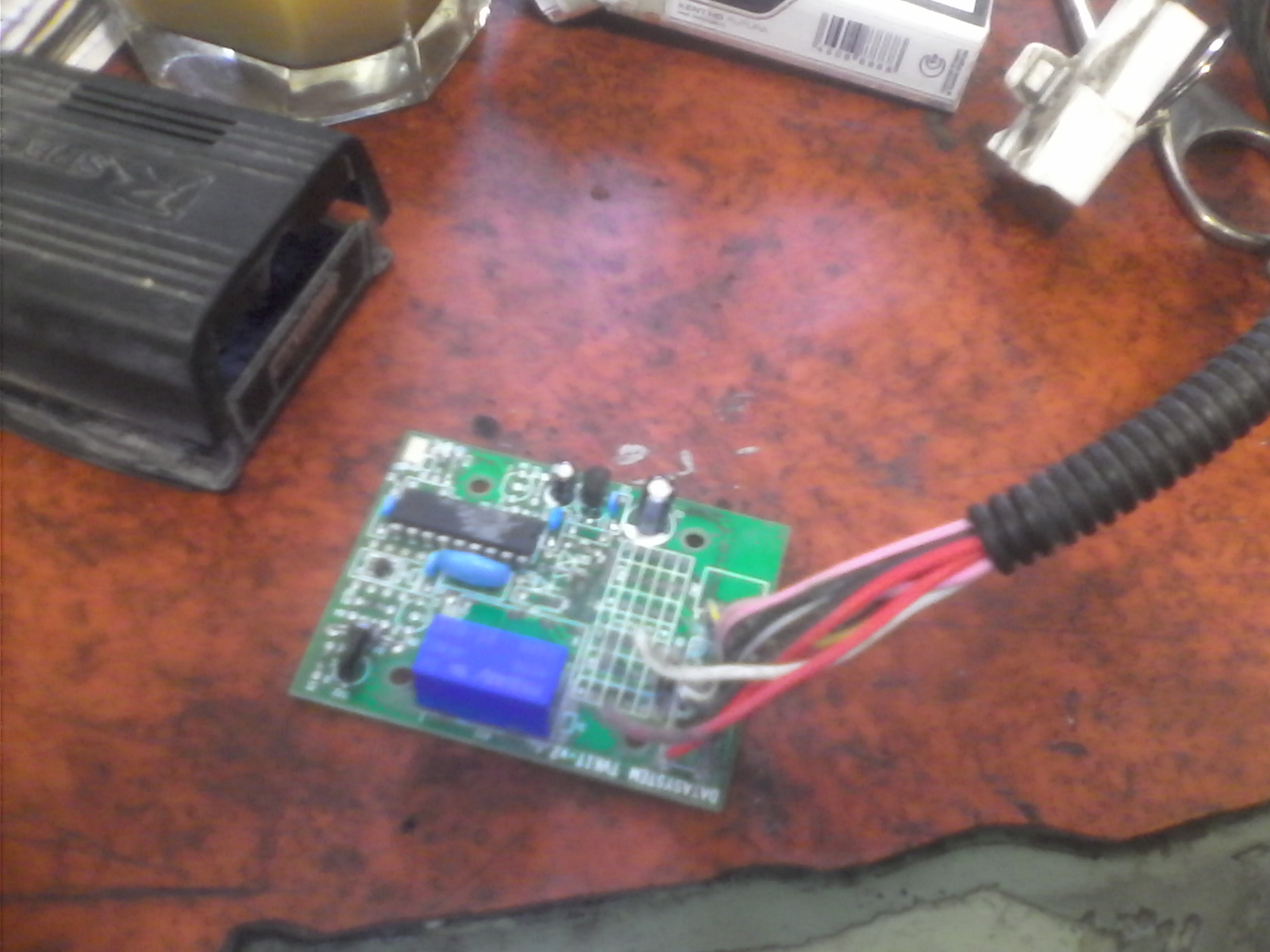

Добавлено спустя 1 день 8 часов 18 минут 11 секунд:
Вот эта коробочка с оторванными проводами и сломаным диодом, всему виной влага и окисление, а точнее время!
IMG_20120928_153120.jpg [ 419.22 КБ | Просмотров: 1858 ]
IMG_20120928_153200.jpg [ 411.78 КБ | Просмотров: 1858 ]
