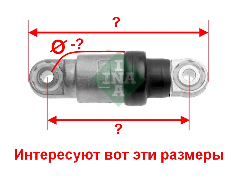

Наткнулся на натяжитель для 1AZ, так вот хочу его пристроить на 1ZZ, но вот переживаю о размерах, на вид они вроде одинаковые, а как-бы не пришлось потом еще один заказывать.
Промерейте кто нибудь натяжитель 1AZ, интересуют размеры там где стрелки и внутренний диаметр втулок.

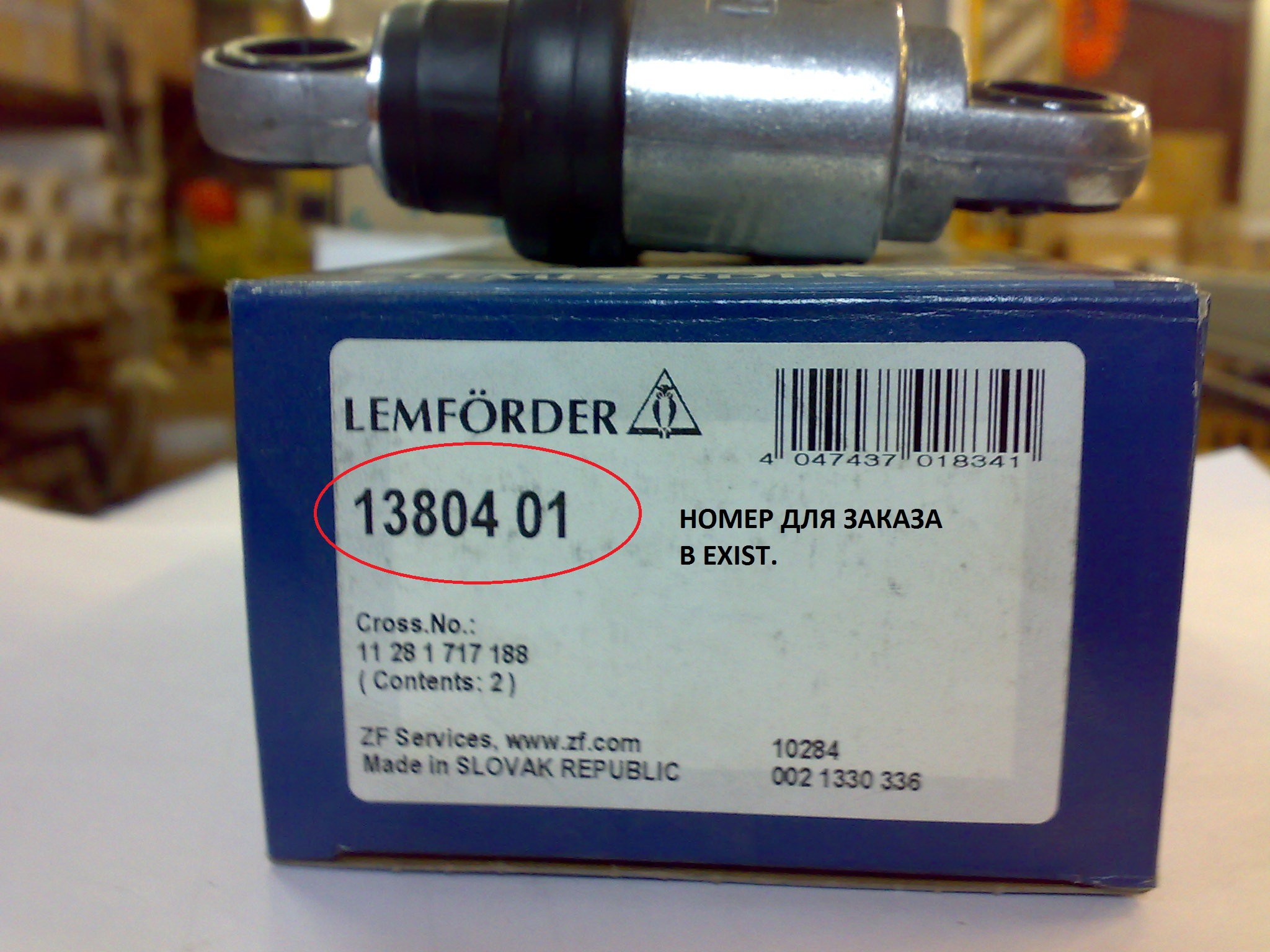

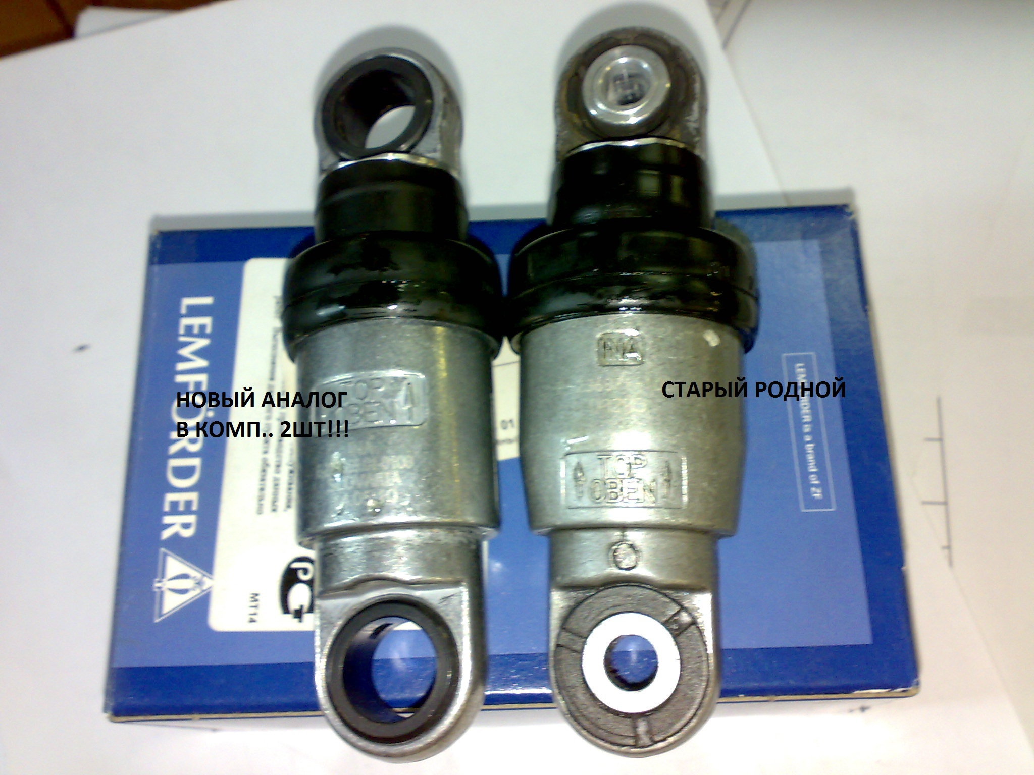

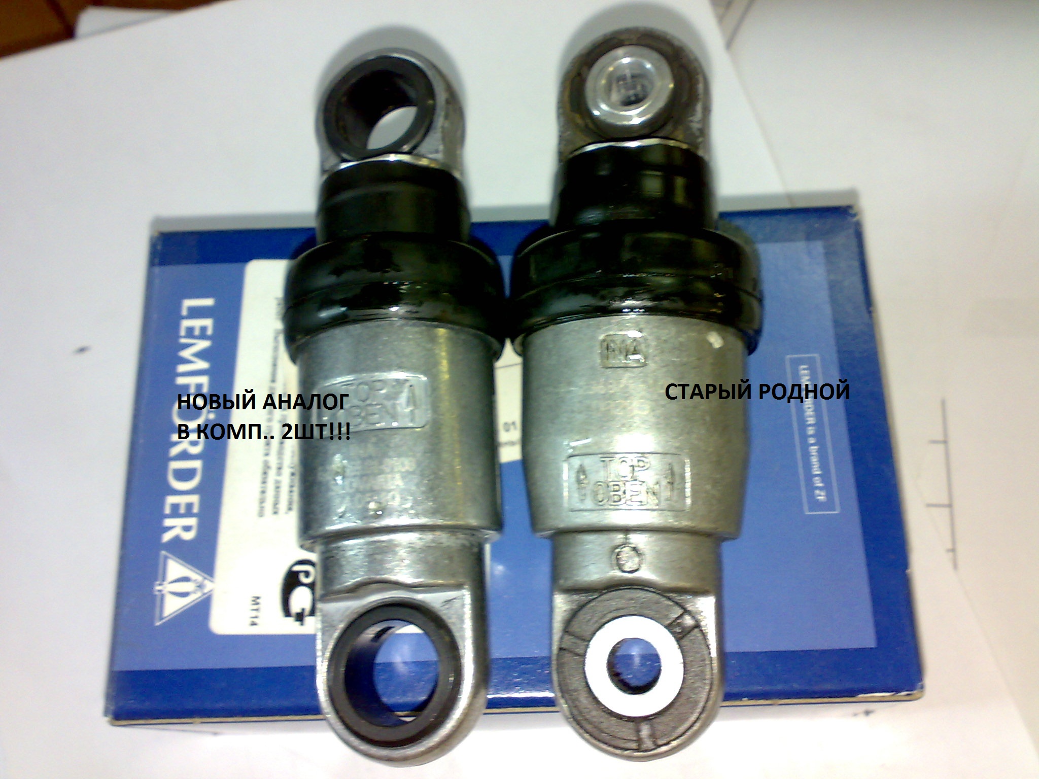

То же хочу поменять амортизатор, надоел этот треск на форумах где то читал, что на ZZ подходят с БМВ.
Ina 533 0005 10
Febi 03801
Febi 04987
Lemforder 13804 01(в коробке-2шт)
17082011358.jpg [ 563.88 КБ | Просмотров: 20863 ]
17082011359.jpg [ 556.55 КБ | Просмотров: 20863 ]
Toyota Vista 2003г.в. 1ZZ-V50,GPS-Navitel.
Ina 533 0005 10
Febi 03801
Febi 04987
А что новый в коробке был без металлических втулок?
 Заголовок сообщения: Re: Натяжитель /Амортизатор/ ремня нависного оборудования.
СообщениеДобавлено: 28 сен 2012, 17:01
Сообщения: 86
Репутация: 39
Все втулки в комплекте присутствуют.

vromi писал(а):
Вместо втулок может подшипник встроить?
jannoss а тебе нужны размеры с 1AZ или все таки с 1ZZ? у меня валяется старый от 1ZZ...
Роман, нужны размеры именно с 1AZ, просто на него есть в продаже отдельно амортизатор, а на 1ZZ только в сборе. Вот хочу узнать размеры чтоб проверить подойдет он на 1ZZ, а то не хочется из-за амортизатора покупать весь узел в сборе.
