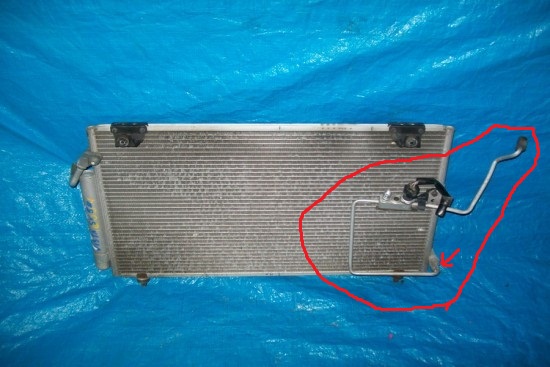

скоро лето,а кондей не пашит-нету трубки которая обозначина на фото.может кто знает где её приобрести?и куда она подсоединяется от радиатора?

У меня была похожая ситуация на SV-21(Vista), кондей долгое время находился без газа, соответственно не включался и не работал. Восстановил я герметичность системы, опресовали мне его, заправили и началось. После выключения муфты компрессора появлялся сильный скрежет, по звуку можно было представить что ДВС умер. Так вот, решил я ничего не трогать, и поездить как есть. Потом побрызгал еще на муфту WD-40, и через некоротое время скрежет постепенно ушел сам. Как я понял из-за длительного простоя заржавели фрикционы (или как их там грамотно назвать), и не было надежного соприкосновения, возникало трение, появлялся скрежет, потом всё приработалось, притерлось, восстановилось.
