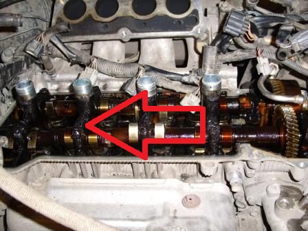

здравствуйте, подскажите можно ли коромысло распред вала заменить другим б/у,так как родное потерялось

На наших авто нет коромысел, что вы имеете ввиду? Если крышку распредвала, то другую ставить нельзя, т.к. она протачивается установленной на конкретное место и конкретную головку. Только если найдете станок для проточки постелей распредвала.

как правильно сказать не знаю,в общем держатель распред вала ,если я правельно понял икать другое не стоит а лучше заменить полность голову ?

эту? (крышка подшипника распредвала)

Если крышка постели распредвала как на фото, то скорее так и есть.

можно ,но затягивать надо по чуть(по градусов 10 каждый болт ,и нанеси на зеркало детальки красочки -чтоб видеть где прилегает) без нагрузки и прокручивать распред(если болтается пробовать другой)
