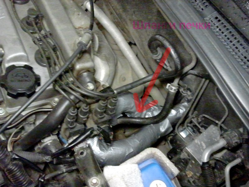

Делюсь грустным опытом.Купил авто 4 года назад.Все как положено-решил поменять все необходимые жижи(на тот момент).Масло,фильтра в т.ч. топливный,воздушный и салонный.Но вот какая беда приключилась-я не знал,что бывают(коаксидальные,сольвентовые и т.п. антифризы) извиняюсь,если не правильно сформулировал.Был у меня КРАСНЫЙ-купил КРАСНЫЙ "СИБТЕХ"(кажется).Такого больше никому не пожелаю!При смене антифриза-все как положено(промывка,дистиллят).До замены грела,как убалбешенная,после тоже не плохо,но не долго.В итоге промыл испаритель-кстати очень нужная процедура!
Это было предисловие...
Самый прикол случился вчера.Завел машину(на окнах изморозь)катался 1 час,а изморозь не растаяла,а сдулась просто встречным воздухом.Короче...в машине @бун!!!
Промыл сегодня "ЛАВРОМ"-после 3 раза водой,после дистиллятом,далее залил "FELIXX koaxx".Теплее стало.На улице +7 дует примерно +22. "Лавр" помог,но ненамного.
Теперь о ГЛАВНОМ! Хочу промыть печь с помощью газелевской помпы,как обсуждалось уже не однократно...
УЗНАТЬ БЫ какие шланги с печки отсоединять(я знаю,что впускной и выпускной),они там так геморройно расположены... В районе термостата отсоединить не получится?
Подскажите люди добрые,а еще лучше с фото :wink: совет прошу у тех,кто мыл печь без разбора(на станции 1700р. минимум),а у меня все для этого есть.Время на исходе!!!
ПОМОГИТЕ ПОЖАЛУЙСТА! ответы пожалуйста по-делу или в личку :smile:

Все это делал.Пробки точно нет.При переключении "тепло-холод" различия есть.Просто печку из-за грязи там скопившейся не продавливает.Куда подсоединять газелевскую помпу покажите с фото пожалуйста!!!

Два шланга выходят из кузова со стороны пассажира. Есть такое фото - я там утеплил шланги:
2012-10-02 17.27.25.jpg [ 141.82 КБ | Просмотров: 16117 ]
 Заголовок сообщения: Re: перестала греть печь после замены антифриза
СообщениеДобавлено: 13 окт 2012, 18:10
У автора двигатель другой, но смысл тотже. В том же месте два шланга уходят в перегородку.

Мне помпу подключить надо только для промывки печки.Буду пробовать мыть,правда у меня к шлангам так легко не подлезть :(
