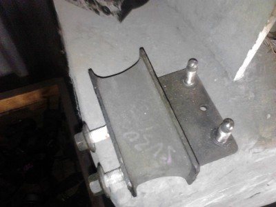

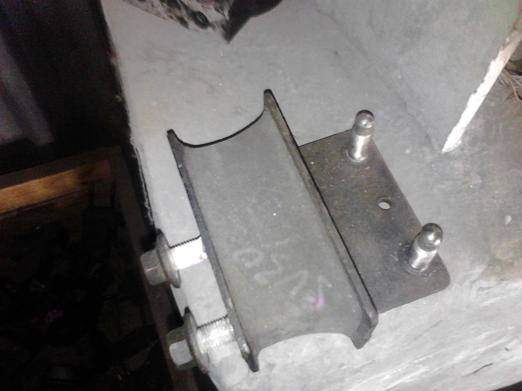

Подушка глушителя, от бензина подойдет?
IMG_20121010_133903_0.jpg [ 413.98 КБ | Просмотров: 1359 ]
 Заголовок сообщения: Re: Подушка глушителя?
СообщениеДобавлено: 13 окт 2012, 23:32
Да, подойдёт. Один в один. Ставь смело.

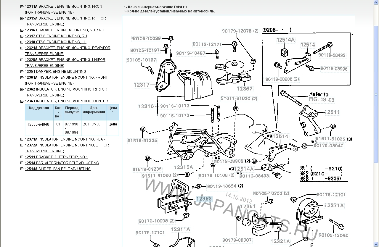

эта, фей, покажи на схеме экзиста или дрома где она там стоит, а то я е нашел, а в сервисе сказали что крепы подушки глушака в той части что под капотом она спилена.

Вообще-то, это по всем каталогам проходит как задняя подушка двигателя.
Сейчас дёрну картинку из каталога и выложу тут.

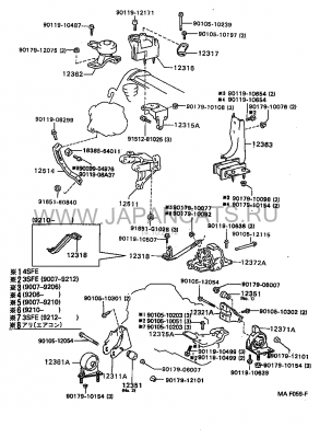

Вот смотри. Это подушка задняя ДВС на Виста SV3# 3S-FE...
на первой картинке - общее распорожение, на второй - покрупнее как установлена на машинку...
CImage.png [ 77.86 КБ | Просмотров: 1314 ]

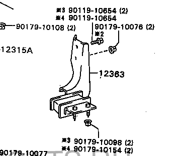

Копия CImage.png [ 10.34 КБ | Просмотров: 1314 ]

сам видишь, применяемость не растет с бензином, она где конкретно стоит, не нешел ее на яме?
Безымянный.JPG [ 576.08 КБ | Просмотров: 1311 ]

Сообщения: 12747
Стоит на продольной балке под двигателем.
