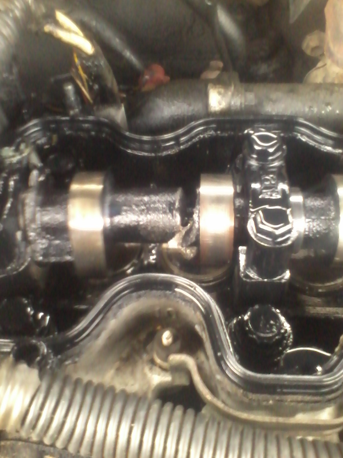

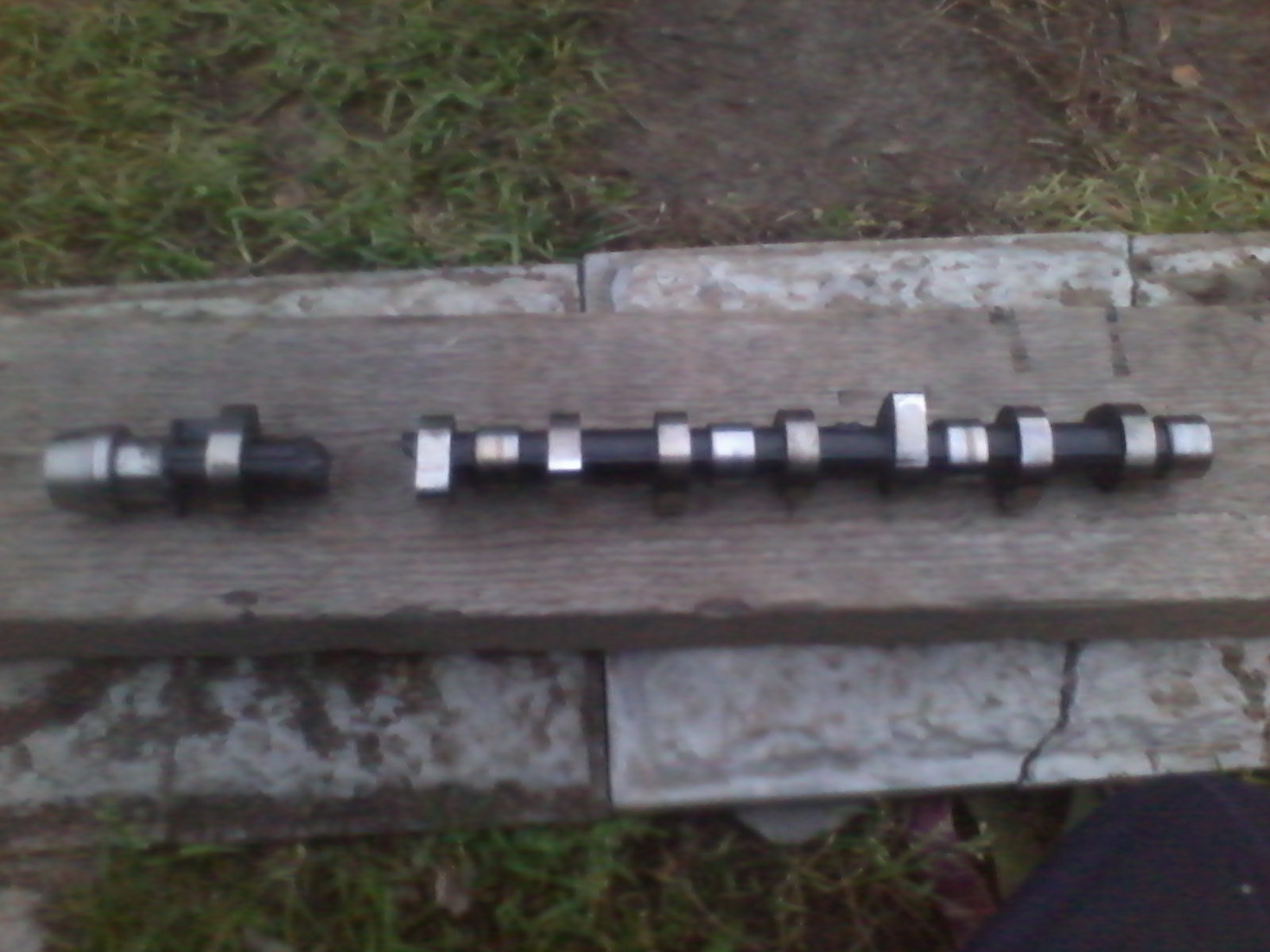

 Заголовок сообщения: сломался распред вал
СообщениеДобавлено: 17 окт 2012, 21:46
Сообщения: 515
О машине: CV-30,2С-Т
Репутация: 72
сломался распред вал,кто может подсказать с чем это связано
IMG_0115.JPG [ 219.85 КБ | Просмотров: 2400 ]
IMG_0117.JPG [ 168.86 КБ | Просмотров: 2400 ]
 Заголовок сообщения: Re: сломался распред вал
СообщениеДобавлено: 17 окт 2012, 21:52
Сообщения: 1389
Репутация: 350
может повышенные обороты? до отсечки мотор не крутил?
СообщениеДобавлено: 17 окт 2012, 22:00
Сообщения: 515
Репутация: 72
я нет,а вот прежний хозяин не знаю,молчит
СообщениеДобавлено: 18 окт 2012, 01:50
Сообщения: 914
Тем: 71
Откуда: РМЭ
О машине: SV32
Репутация: 120
от повышенных оборотов сомнительно что так будет )...
Toyota Vista SV32
Toyota FunCargo
СообщениеДобавлено: 18 окт 2012, 04:28
Сообщения: 2940
Тем: 57
Репутация: 743
Да возможно просто усталостное разрушение материала, может когда-то поршни с клапанами встречались, "Сталинград" был, движок откапиталили, а микротрещины в распредвале разрослись со временем. Может в процессе изготовления косяк допустили. Вариантов много, пробег-то какой у авто? (С поправкой на "скрученный" спидометр)
(с) "Покровские ворота"
СообщениеДобавлено: 18 окт 2012, 11:22
Сообщения: 515
Репутация: 72
230 000т.км.это то что сейчас на спидометре
СообщениеДобавлено: 18 окт 2012, 14:59
Сообщения: 434
Откуда: САМАРА
Репутация: 79
Такое я только видел когда поршня с клапанами встречались.Может всетаки был небольшой удар,появилась трещина,незаметили.После капиталки распредвал установили,трещина в последствии далала о себе знать.Можно по поршням определить,должны отметины остаться,если их только не заменили.
СообщениеДобавлено: 19 окт 2012, 11:08
Зарегистрирован: 21 июн 2012, 01:20
Сообщения: 189
Откуда: Киров
О машине: CV40, 3C-T, МКПП, white
Скорее всего раньше рвался ремень. У меня ломало в 3х местах на 2С(((
СообщениеДобавлено: 19 окт 2012, 18:42
Сообщения: 2073
Тем: 60
а когда заводишь авто особенно в зимний период и раздается удар это клапана стукаются об поршень или об что то другое?
СообщениеДобавлено: 22 окт 2012, 04:02
Сообщения: 2940
Тем: 57
Репутация: 743
Да если клапана об поршень стукаться каждый раз зимой будут, то произойдет разрушение края тарелки со всеми вытекающими последствиями. И стук идет один раз в момент пуска или исчезает по мере прогрева? Пы. Сы. пофлудим чутка.
СообщениеДобавлено: 22 окт 2012, 19:06
Сообщения: 2073
Тем: 60
стук один раз, стукнулись и завелась, и это только когда сильно резко холодает, например вот сегодня (-2) не было, а на той неделе было, перепады температур на зажатые клапана влиют?
СообщениеДобавлено: 23 окт 2012, 02:53
Сообщения: 12747
В морозы стук и завелась это я так понял по своей типа гидроудара в системе смазки, в сильный мороз и фильтр сдергивает с места. На холодную их зажимает если зазор очень мал, и чем холоднее тем сильнее, по мере прогрева зазор увеличивается.
СообщениеДобавлено: 01 ноя 2012, 02:27
Зарегистрирован: 04 апр 2011, 23:43
Сообщения: 48
Откуда: волгоград
О машине: ТУРБОдизель и самое главное ВЭДОВЫЙ
посмотри может ремень проскочил на пару зубьев 1зуб-не страшно,2 зуба появляется не большой стучек клапана об поршень,3зуба-торобанит как следует вот вот погнет клапана,а вот 4 зуба ломает распредвал к едреням на 3 части...........
СообщениеДобавлено: 14 дек 2012, 21:19
Сообщения: 515
Репутация: 72
всем огромное спасибо за советы и коментарии,машина удачно отремонтирована,причина всего произошедшего развалился нижний ролик.
