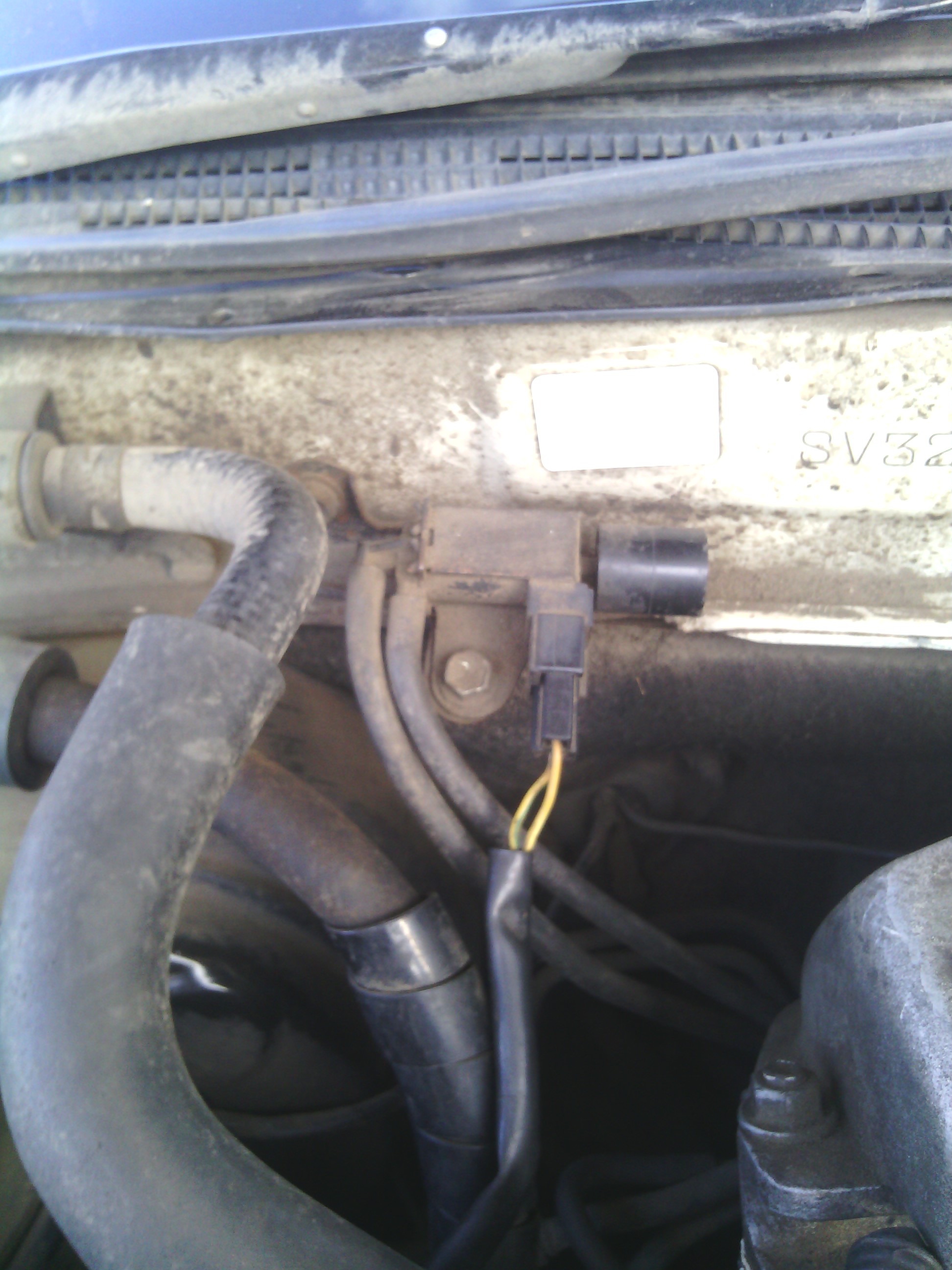

Вобщем ОГРОМНЫЙ ХЕЛП.
Имеется виста 93г. отроду, имевшая с завода 3s-fe двиг и АКПП 140E. но какой-то из пред. хозяинов имел другой взгляд и запихал туда ГЕ двигло и походу запихал он его туда вместе с коробкой, но почему-то без мозгов, т.е. мозги остались от фе, зря кстати, но по этому будет вопрос позже...
А сейчас я имею вот что:
Был поменян трамблер (допилен напильником, но 10град до ВМТ все выставилось при КЗ на Е1+ТЕ1).
поменяны свечи и бронепровода + центральный с катушки.
помыты дроссель и КХХ (полный разбор и сбор по заранее выставленным меткам).
Заменен ДПДЗ и выставлен с помощью щупов.
Заменены 2 шланчика на повышение ХХ при выворачивании руля, на двигле снизу который (машина ездила без одного из них примерно 2 мес.).
Прозвонена проводка (целая вроде, что не целое - фишки меняны на пропайку)
НО! если ХХ выставлен на 750 об/мин и включить любую скорость (L, 2, D, R - не важно) - обороты падают и авто глохнет.
так же замечено, если крутить рулем при ХХ то обороты тоже падают...
Однако если ХХ выкрутить с помощью специального болта на ~1400-1500, то авто не глохнет! т.е. обороты падают, но авто не успевает заглохнуть и обороты замирают на 900!
Подскажите, что еще проверить и посмотреть? такое ощещение что какой-то клапан не успевает сработать...
Еще вопрос, что это за клапан? за что именно он отвечает?
Проводка с фишки не зонится вообще, контакты клапана (их 2) тоже.
Комментарий к файлу: Электропневмоклапан

На фото клапан повышения оборотов двигателя при включении кондиционера. По оборотам нужно смотреть правильность соединения вакуумных трубок, обычно при натяжке ремня насоса гура отламывают сосок на датчике повышения оборотов снизу насоса.

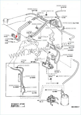

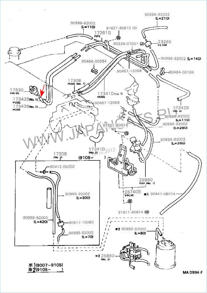

Вот схема вак. линий. немного отличается, но вполне наглядно. Стрелкой отмечен шланг, который был оборван. Вы об этом клапане говорите, или о другом?
Комментарий к файлу: ВАК-СИС
трубки вак сис 2.JPG [ 107.58 КБ | Просмотров: 8389 ]
 Заголовок сообщения: Re: SV32 93г. 3S-GE при включении D, R проседают обороты и глохнет
СообщениеДобавлено: 19 окт 2012, 13:22
Сообщения: 12747
Да, об этом.
