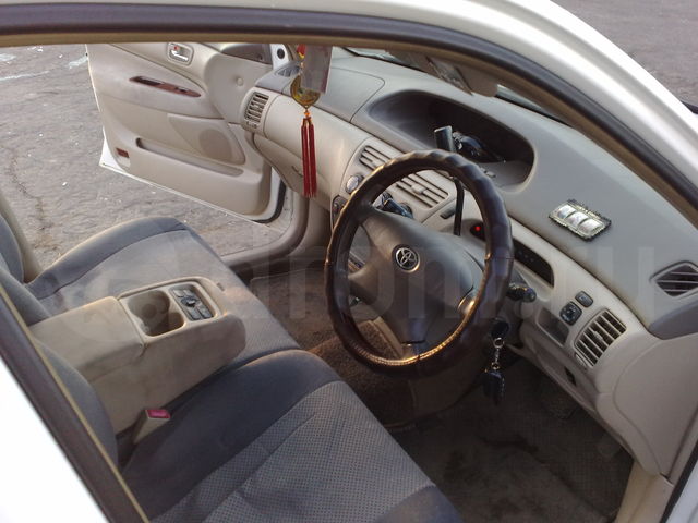

А еще забыл!!!! у меня с переди водительское сиденье сплошной диван идет, без бордочка!! возможно ли джостик для управления мультиком куда нибуть впихнуть отдельно от бордочка??
В подлокотнике есть место под джойстик.
51033556.jpg [ 50.67 КБ | Просмотров: 496 ]
