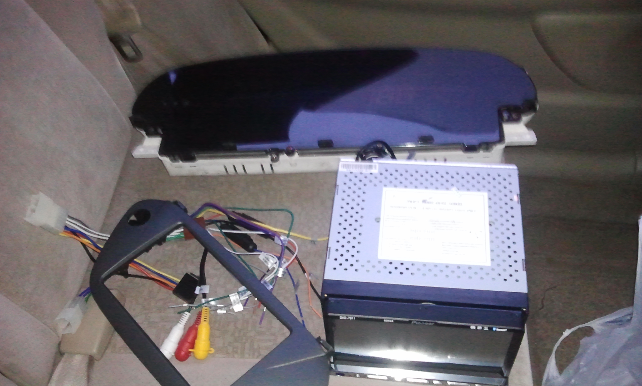

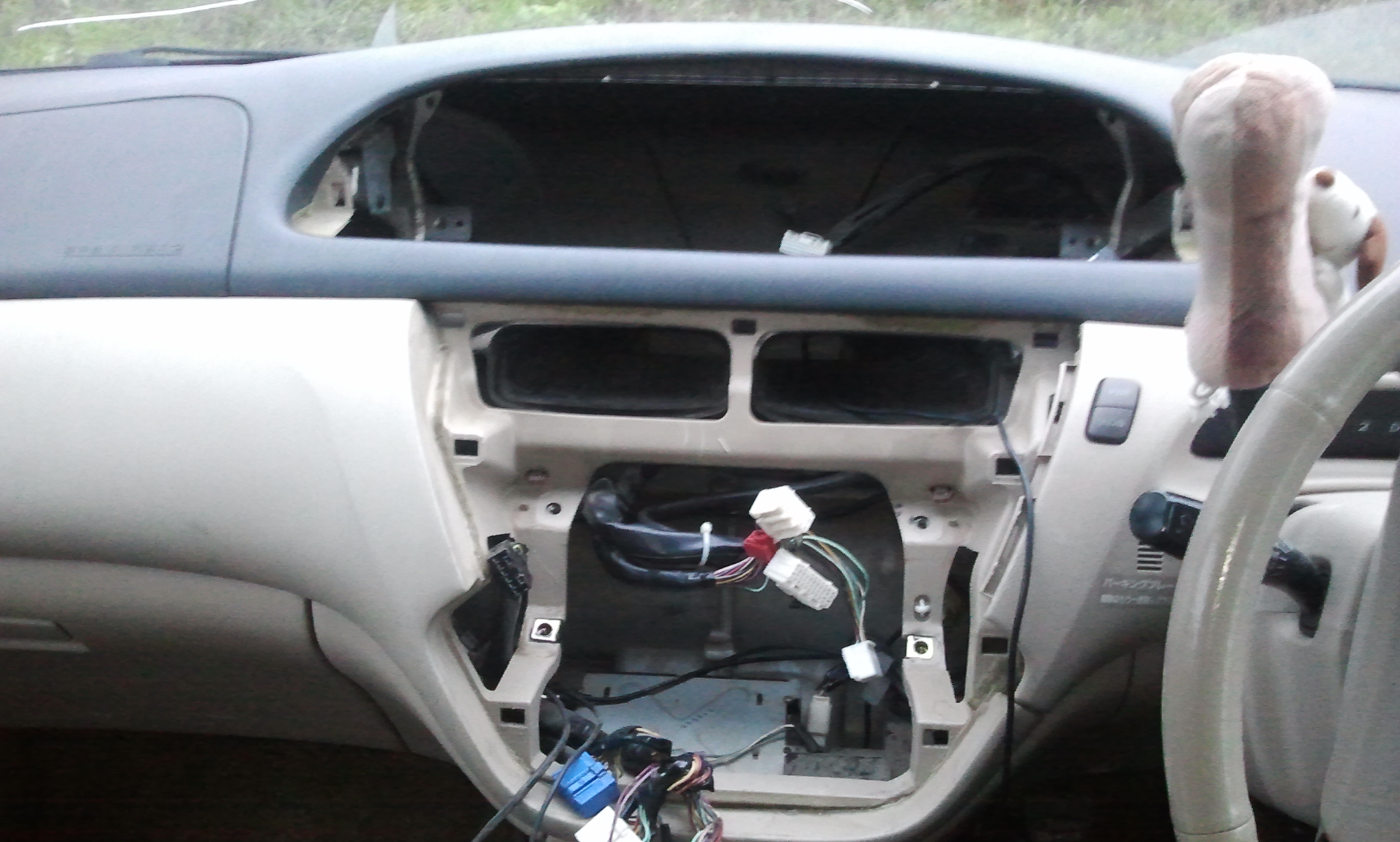

Итак, была переднеприводная Виста с двигателем 3S-FSE, с неисправной магнитолой и погасшим монитором
Добавлено спустя 4 минуты 31 секунду:
После бесполезных поисков магнитолы, по совету добрых форумчан, я решил поставить панель с тахометром, и заодно поменять магнитолу. Пропущу подробности покупок, кстати, тоже через форум, я приобрёл вот такой наборчик.
Фото0168.jpg [ 872.03 КБ | Просмотров: 14571 ]
Фото0171.jpg [ 915.2 КБ | Просмотров: 14566 ]

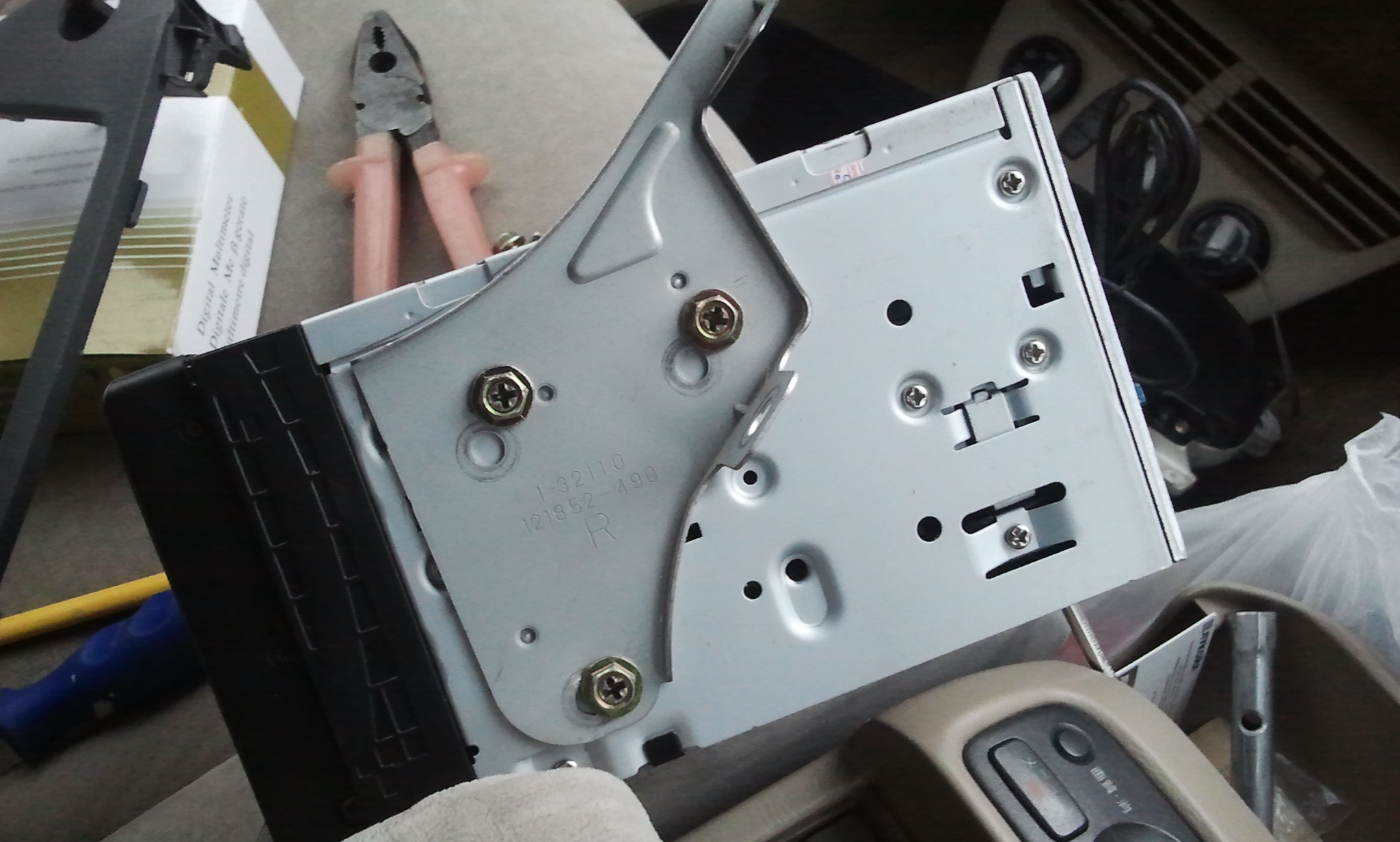

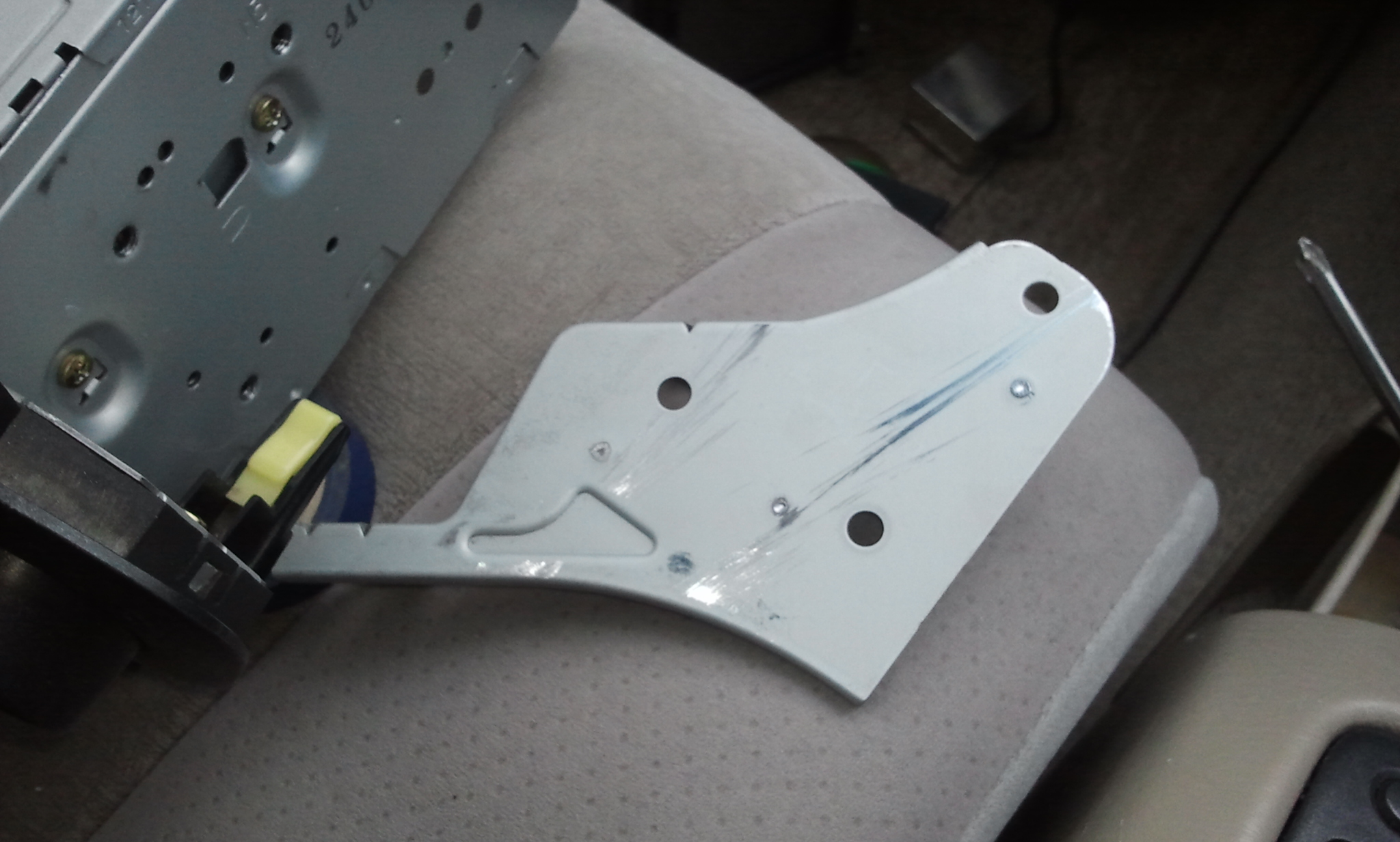

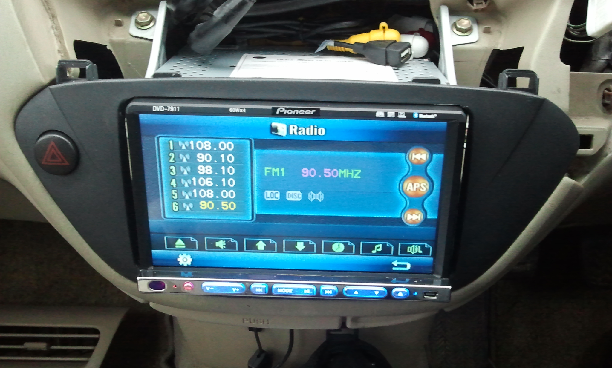

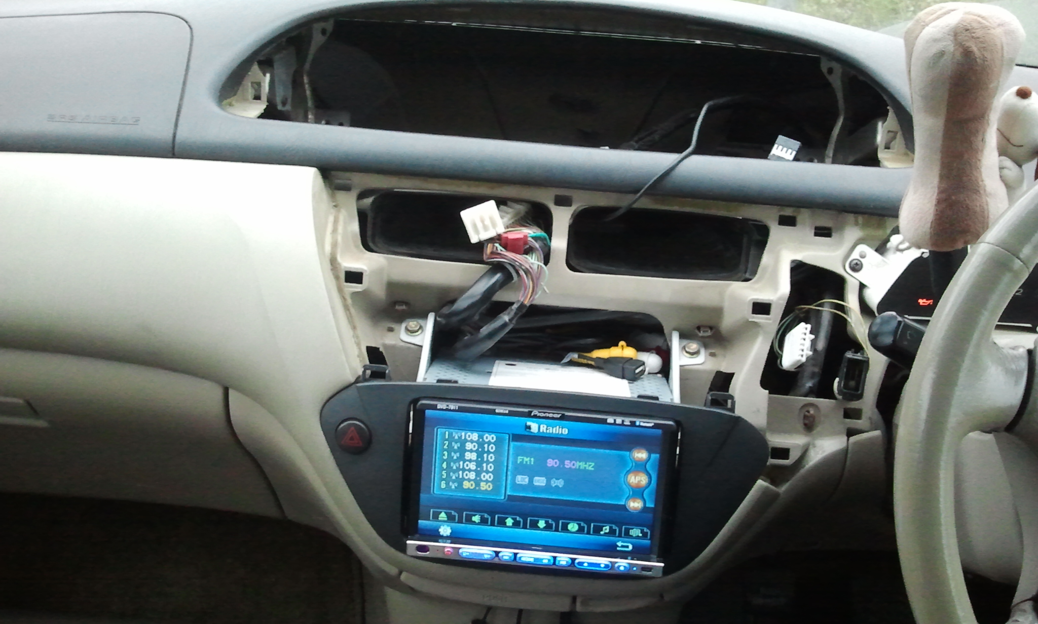

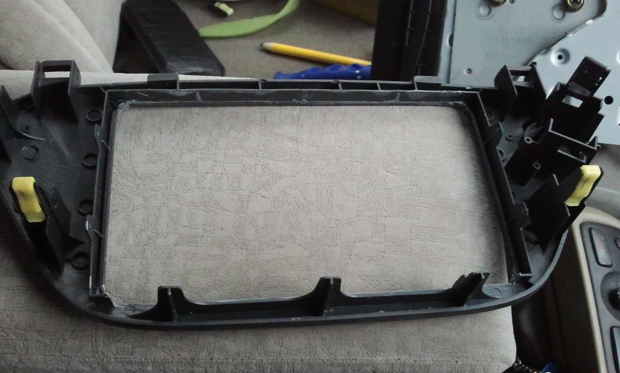

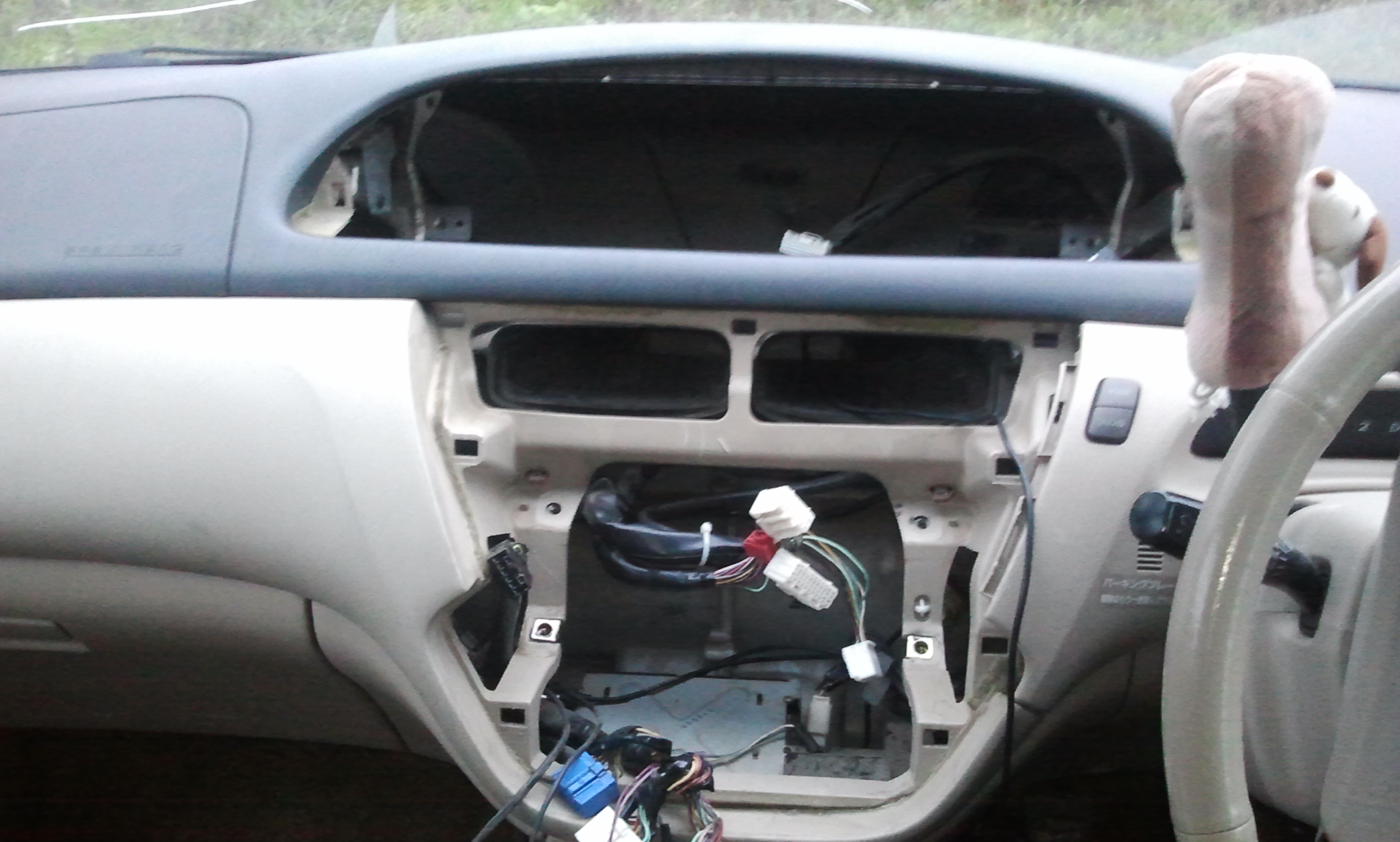

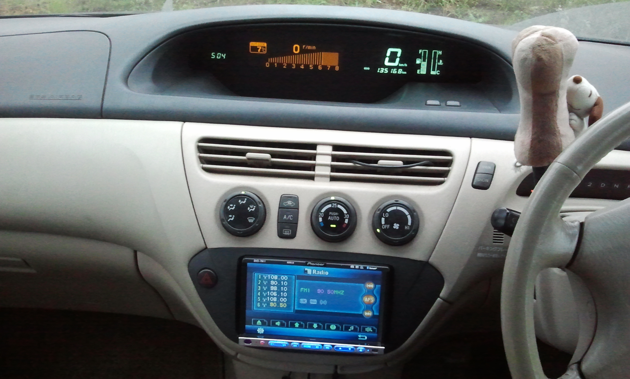

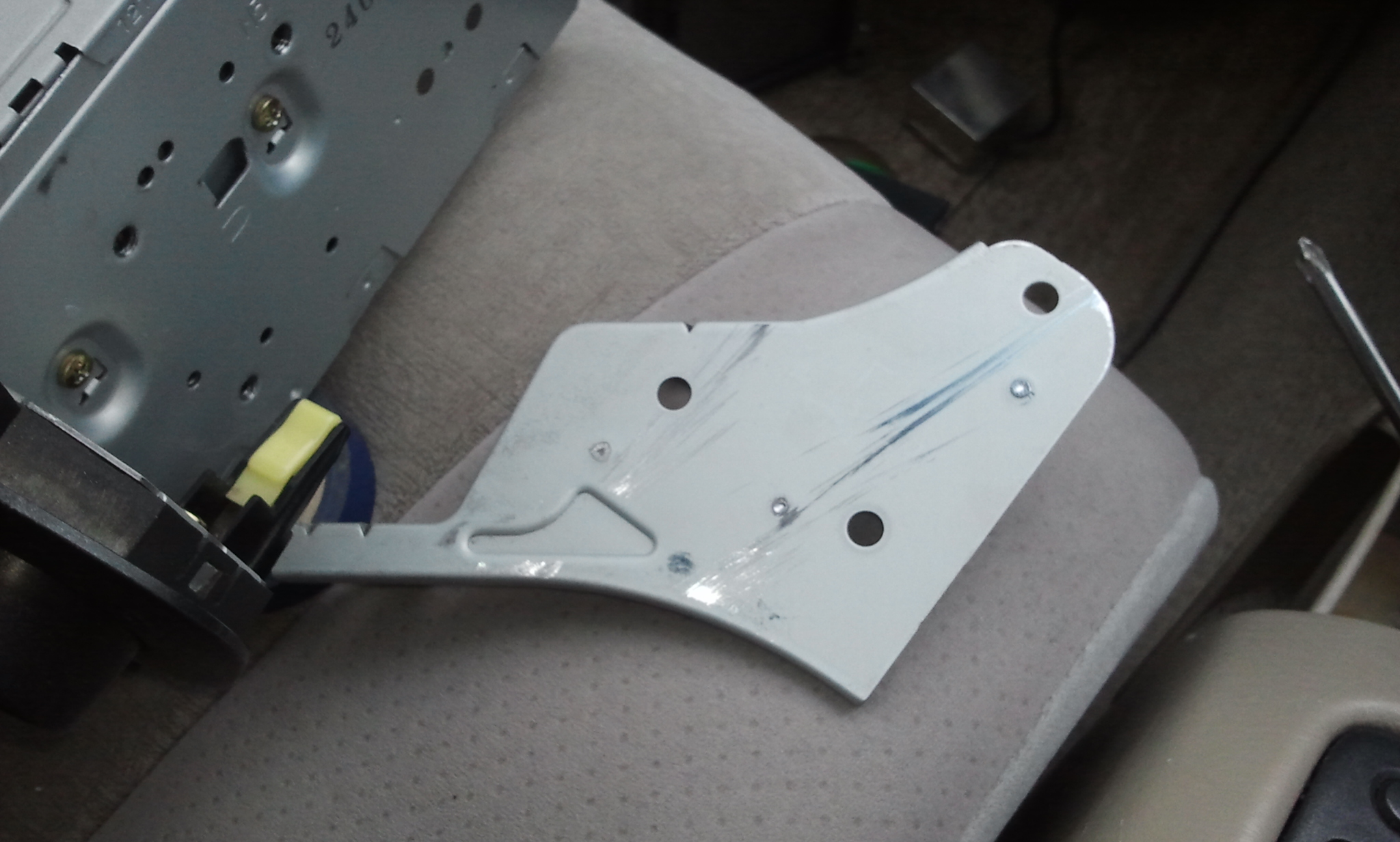

Разборка торпеды много времени не заняла. Сначала я решил установить магнитолу. Переклепал коннектор, расточил рамку, сточил с родных магнитольных ушей пеньки и просверлил отверстия под донорскую магнитолу.
Добавлено спустя 2 минуты 34 секунды:
Получилось вот так...
Добавлено спустя 3 минуты 2 секунды:

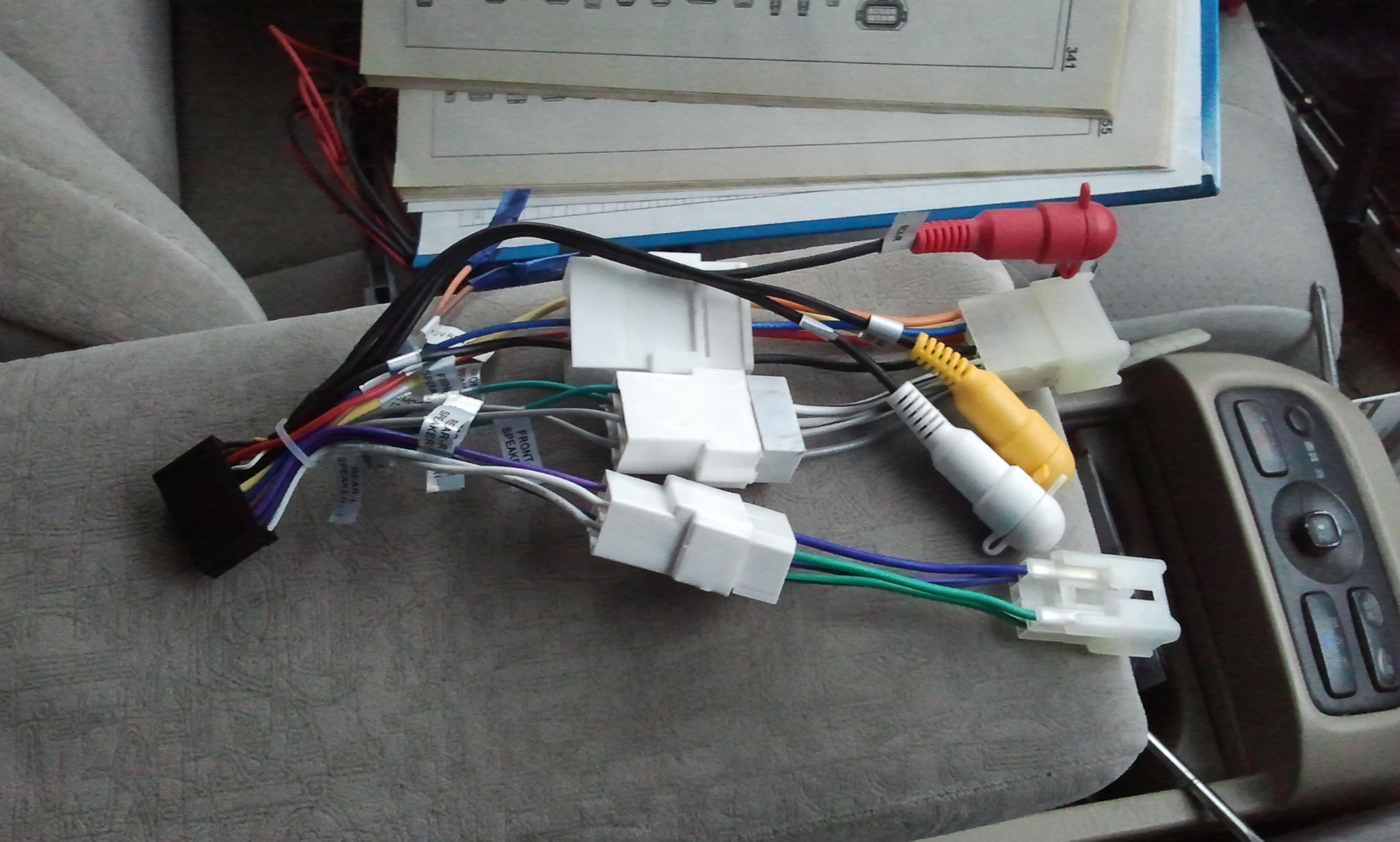

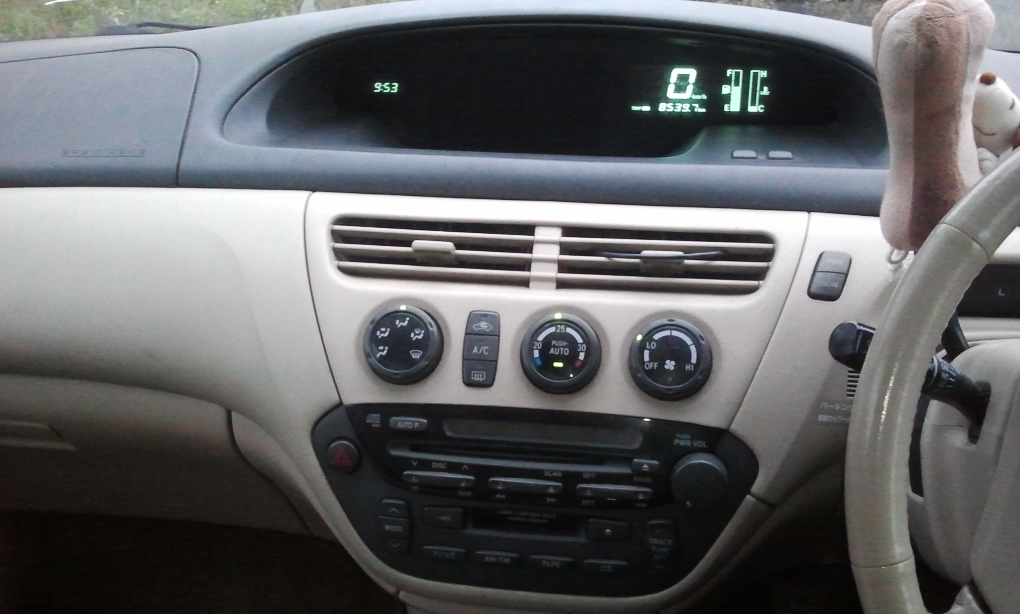

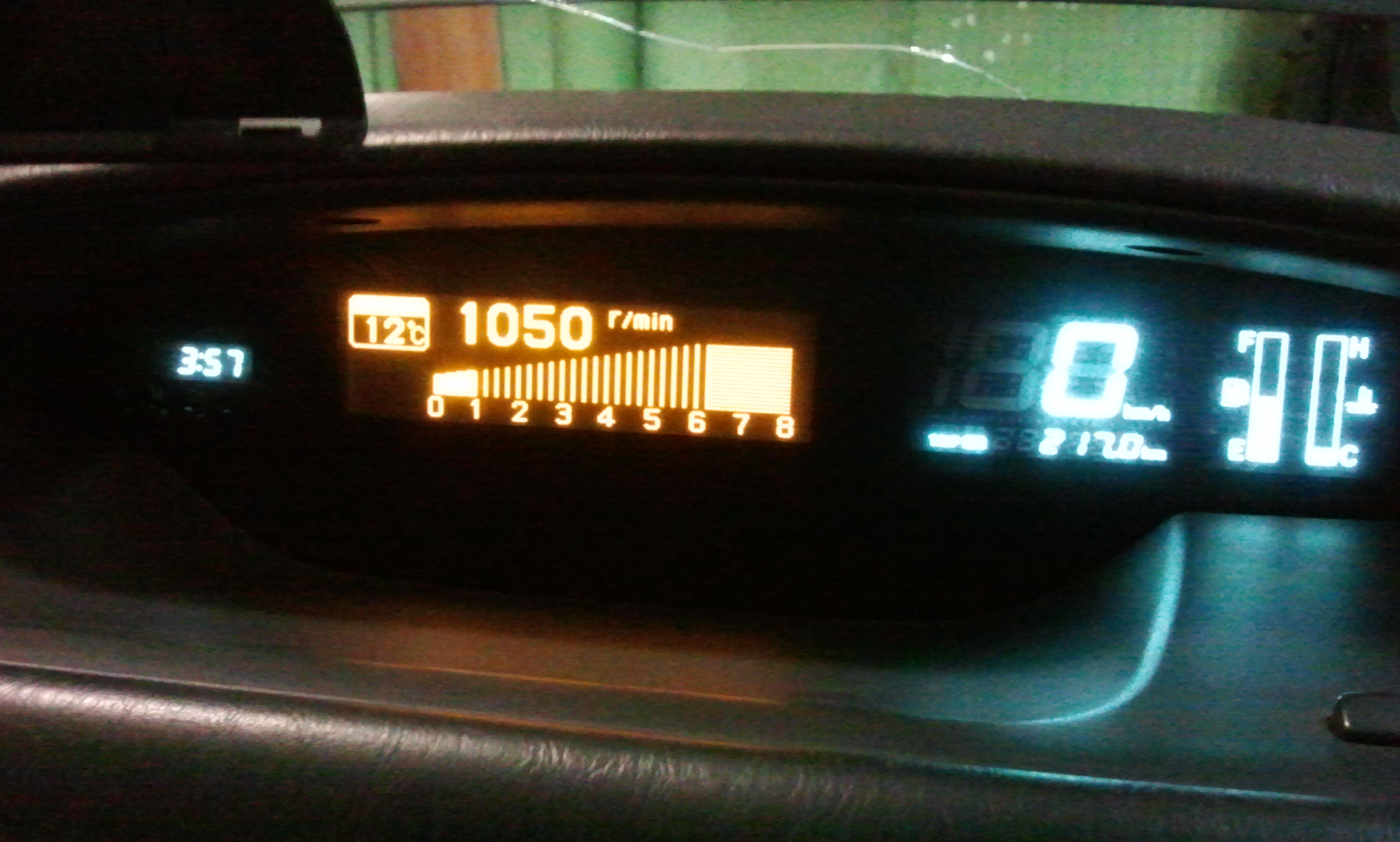

Далше -хуже. Прокинул провода до диаг. разъёма, установил кнопку, поставил панель с тахом... и ничего...

Фото0169.jpg [ 867.63 КБ | Просмотров: 14560 ]
Фото0174.jpg [ 834.92 КБ | Просмотров: 14560 ]
Фото0179.jpg [ 917.31 КБ | Просмотров: 14560 ]
Фото0178.jpg [ 857.91 КБ | Просмотров: 14560 ]
Комментарий к файлу: после установки и подключений, получилось вот это...
Фото0180.jpg [ 965.05 КБ | Просмотров: 14560 ]
Фото0181.jpg [ 909.08 КБ | Просмотров: 14557 ]
Фото0182.jpg [ 890.66 КБ | Просмотров: 14557 ]
Фото0183.jpg [ 938.58 КБ | Просмотров: 14557 ]
Фото0184.jpg [ 936.41 КБ | Просмотров: 14557 ]

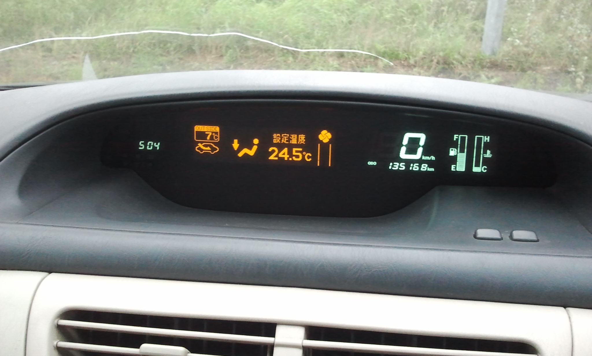

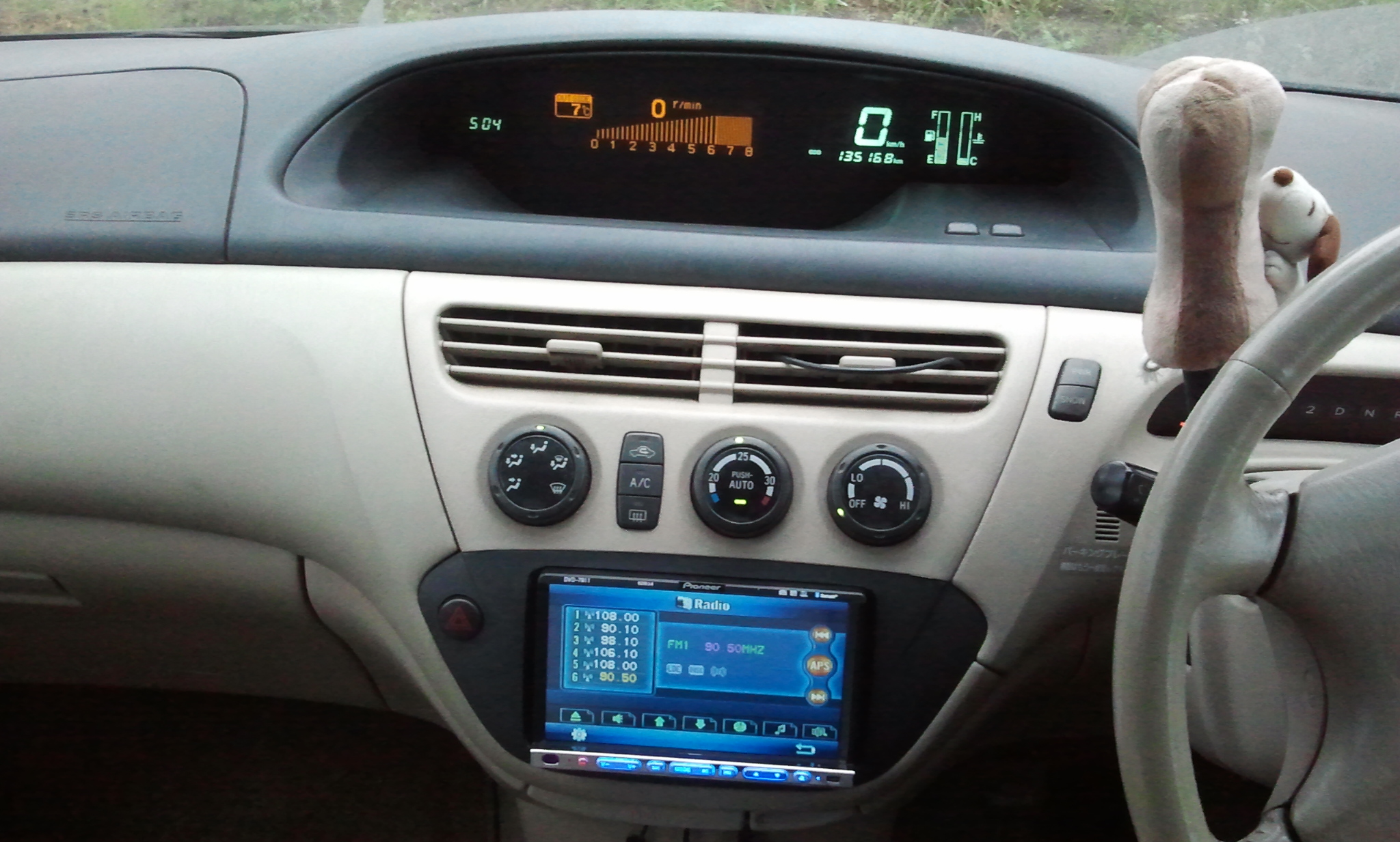

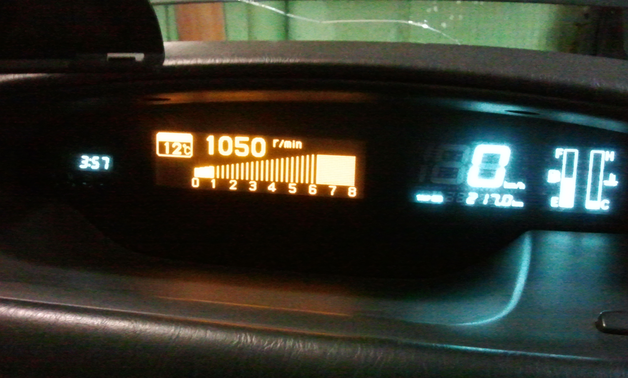

Судя по двум последним фото - всё работает и всё показывает на панели?
:smile: )))

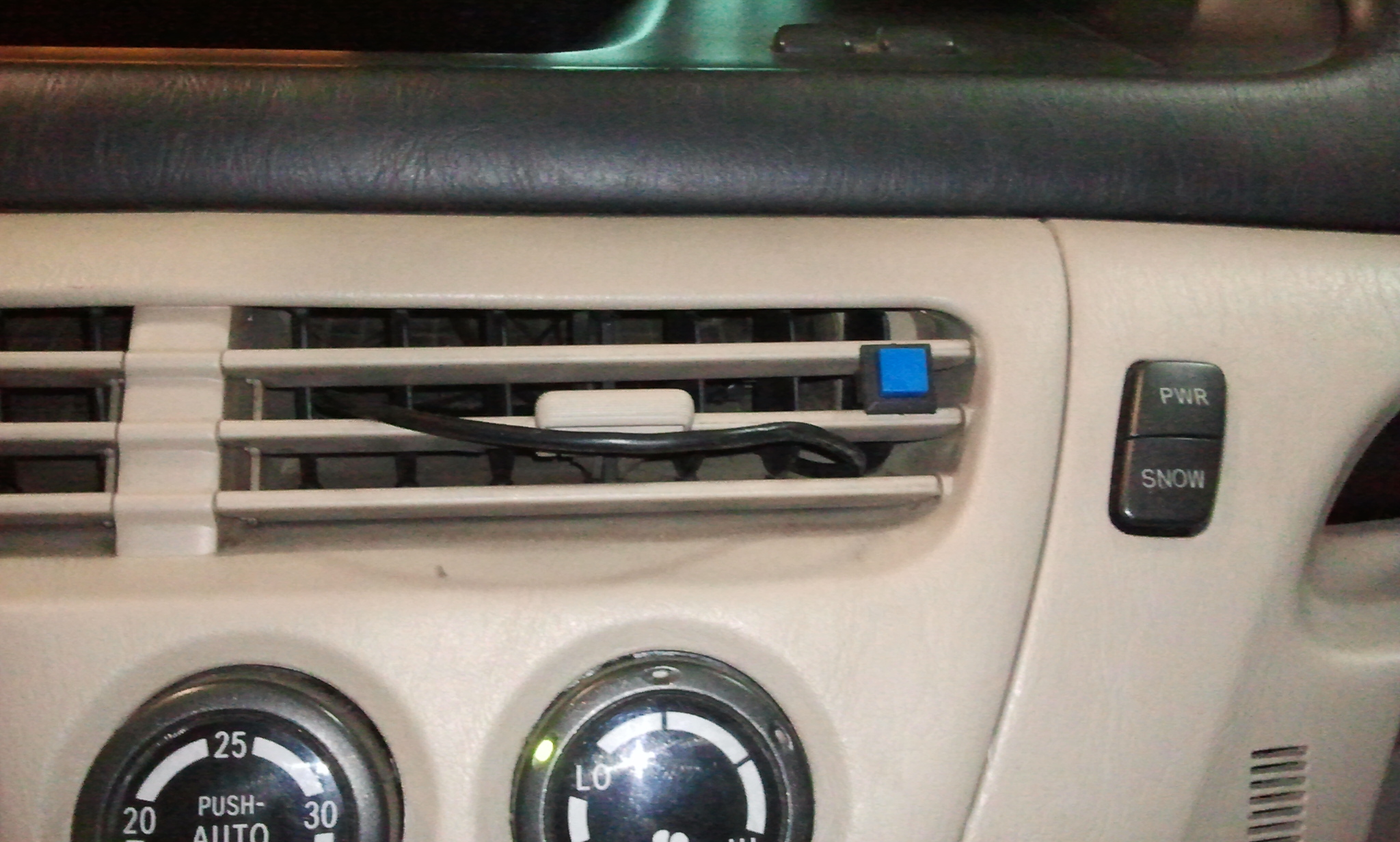

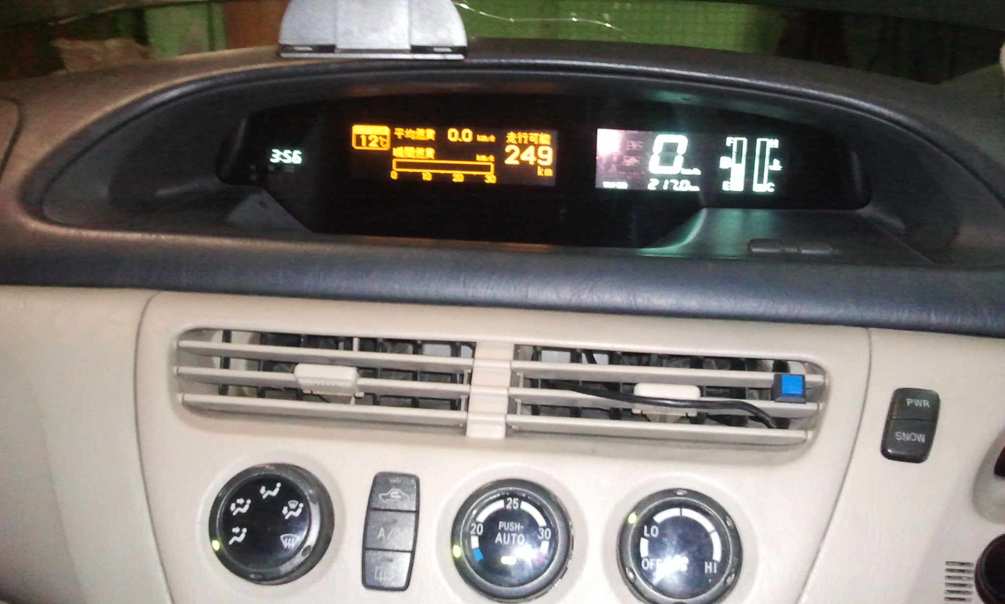

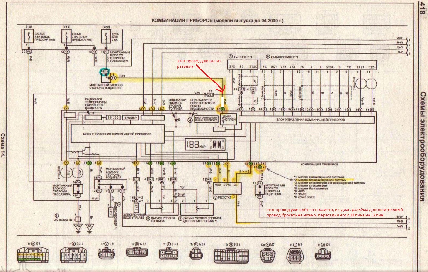

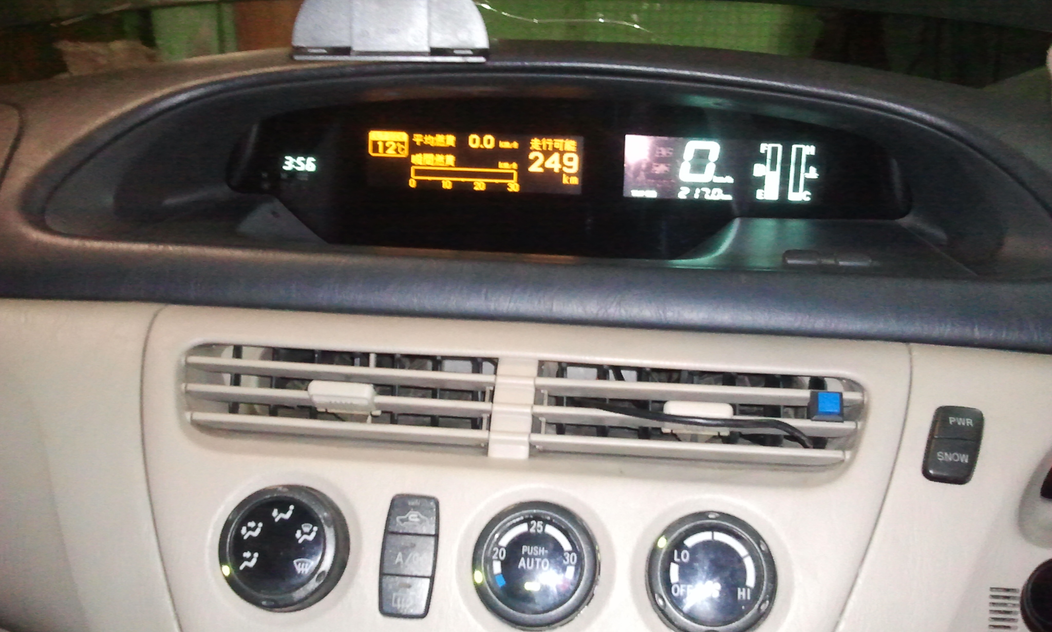

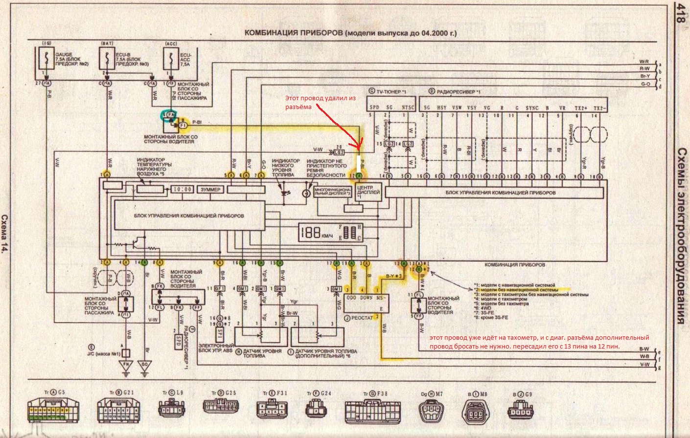

После очень долгих раздумий, получилось так, что провода на диаг. разъём были брошены зря и их пришлось удалить. Володя, я твою схему из книги переделал и получилось вот так.
схема.jpg [ 526.57 КБ | Просмотров: 14551 ]
После этих переделок всё заработало
Фото0194.jpg [ 894.06 КБ | Просмотров: 14551 ]
Кнопку переключений режимов я поставил временную, пока не подберу что-нибудь подходящее
Фото0193.jpg [ 891.36 КБ | Просмотров: 14551 ]
:smile: )))
Так а где третья кнопка? отдельно пока вывел?
:smile: :?: ...
Пардон-пардон!!! теперь вижу!!!
:good: :good: :good: ...

По той схеме, что ты прислал, Володя, сгорел предохранитель на АСС вверху схемы. Пришлось понервничать, конечно, но всё обошлось. Всё равно, спасибо за советы.

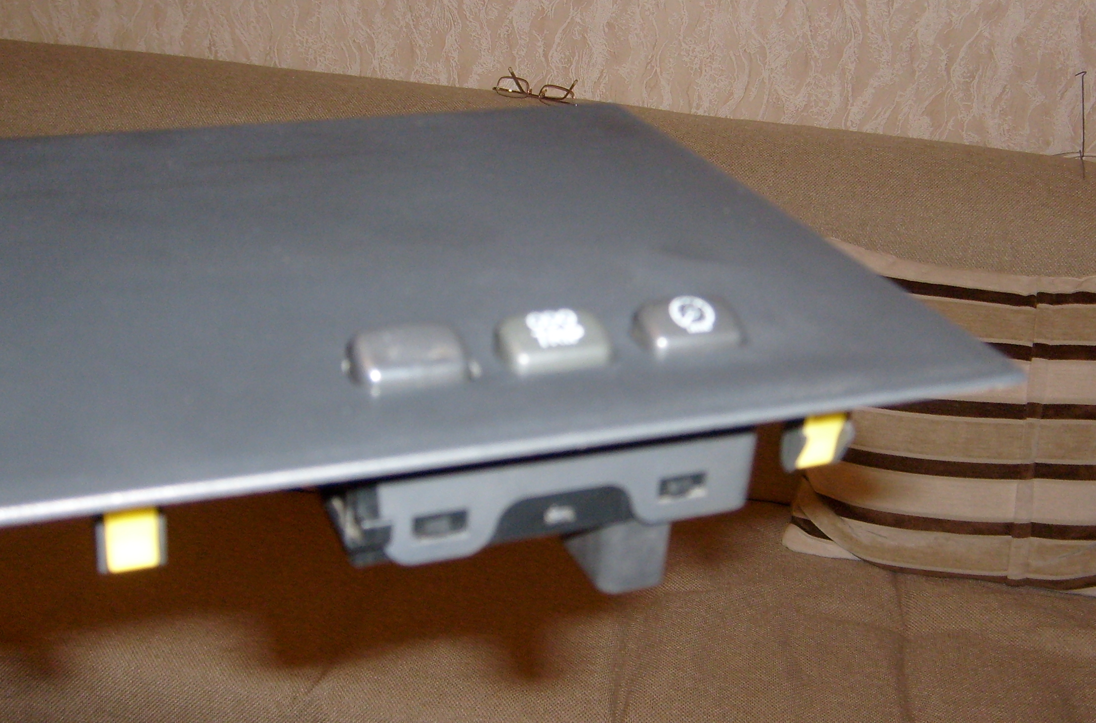

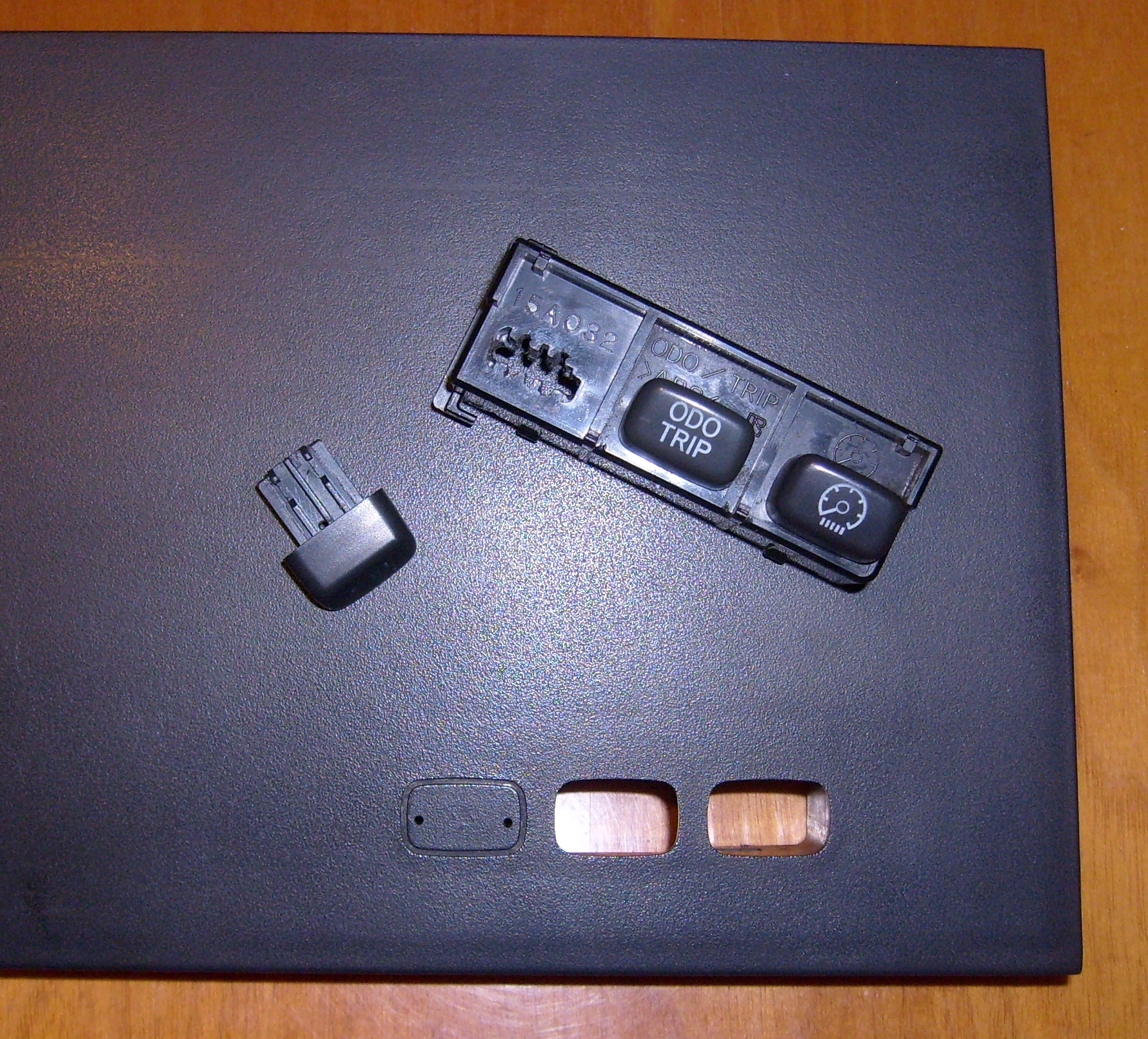

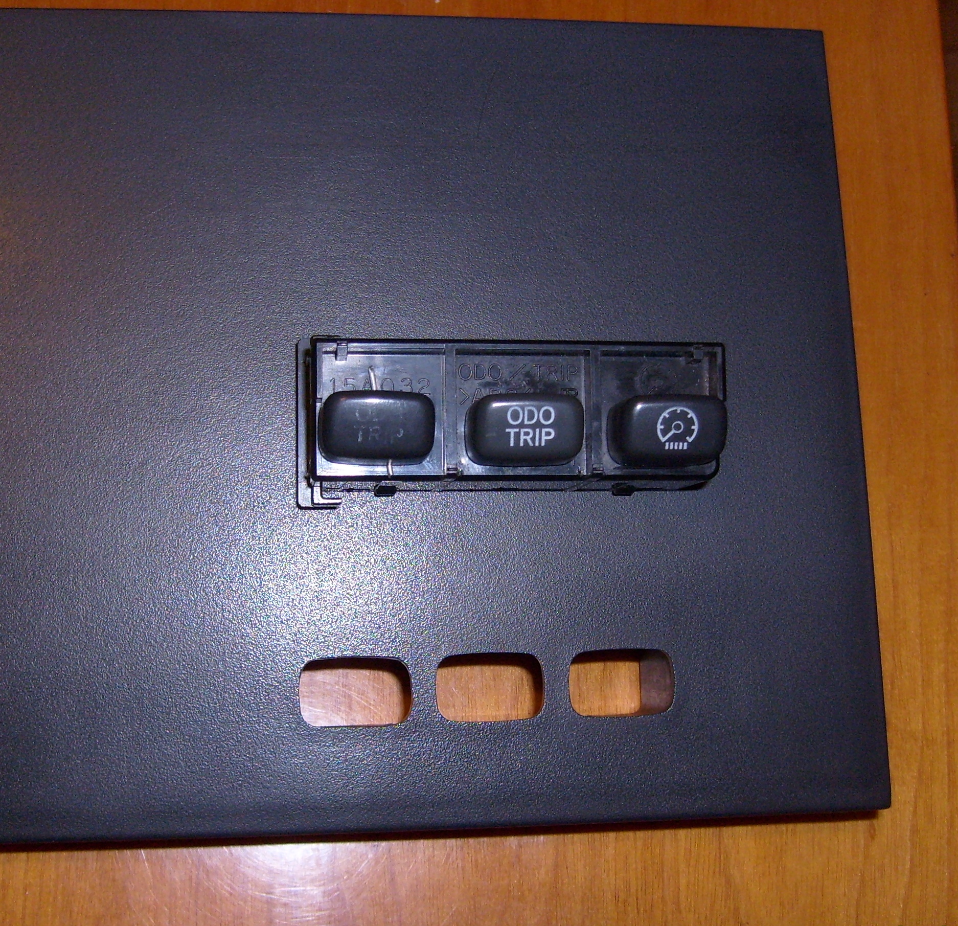

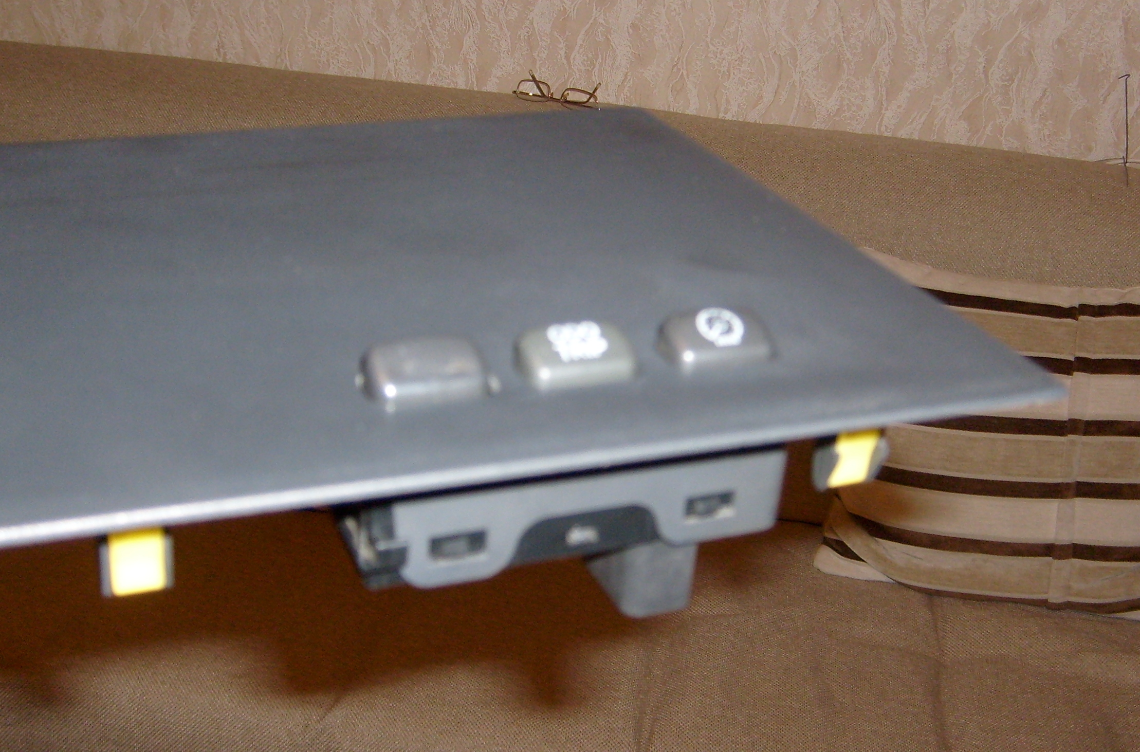

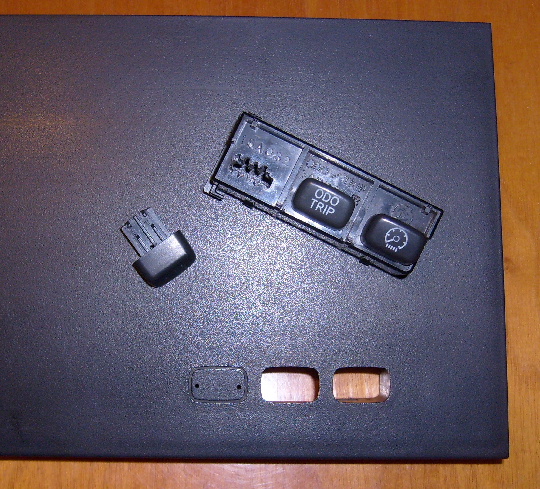

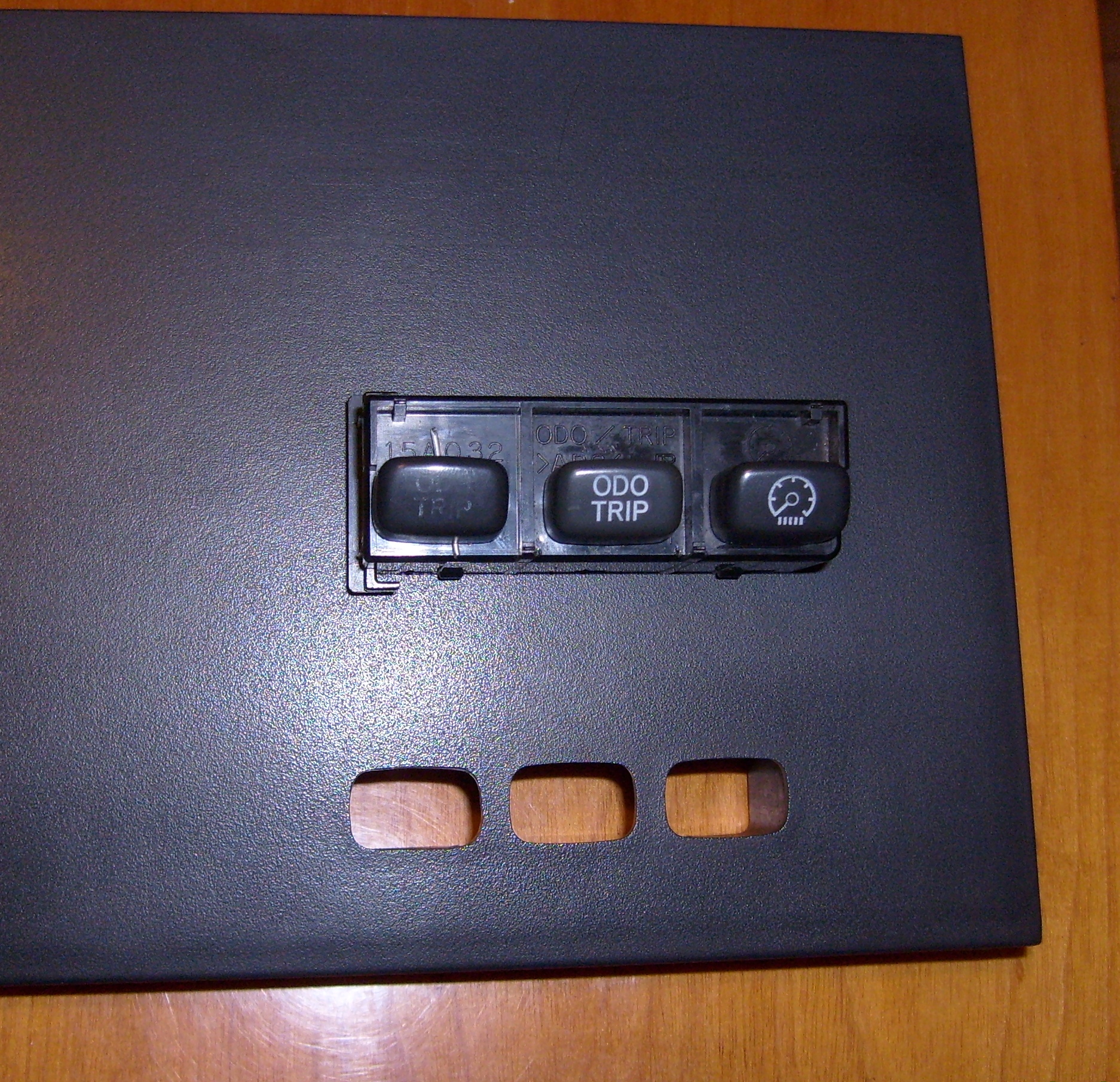

Воспользуюсь темой автора.
Выложу как ставил третью кнопку, тем более, что это не так уж и "раз-два-готово"...
1. Подготовил саму кнопку (вынул из донора), панель (к вырезанию отверстия под кнопку) и блок кнопок (прорезал отверстие сложное под установку кнопки).
2. Прорезал отверстие под головку 3й кнопки и собрал блок кнопок.
3. Собрал панель.
У кого есть вопросы - задавайте.
S6300799.JPG [ 1.67 МБ | Просмотров: 14386 ]
S6300800.JPG [ 1.65 МБ | Просмотров: 14386 ]
S6300802.JPG [ 1.31 МБ | Просмотров: 14386 ]
