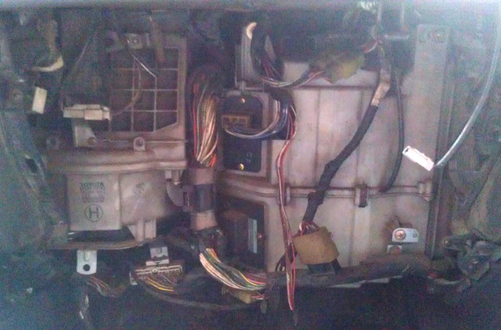

Вот моя
Комментарий к файлу: Вот моя
IMAG0681.jpg [ 95.08 КБ | Просмотров: 5810 ]

kocmocenok писал(а):
Вот моя
Утверждать со 100% уверенностью не могу, так как было это уже давненько, но по-моему эти два разъёма надо махнуть местами. То что цвета в ответном разъёме совпадать не будут, это норм.

Дима отдуши тебе благодарен. Дело было в 2-х фишках, а я так полтора года ездил. Спасибо огромное тебе)
