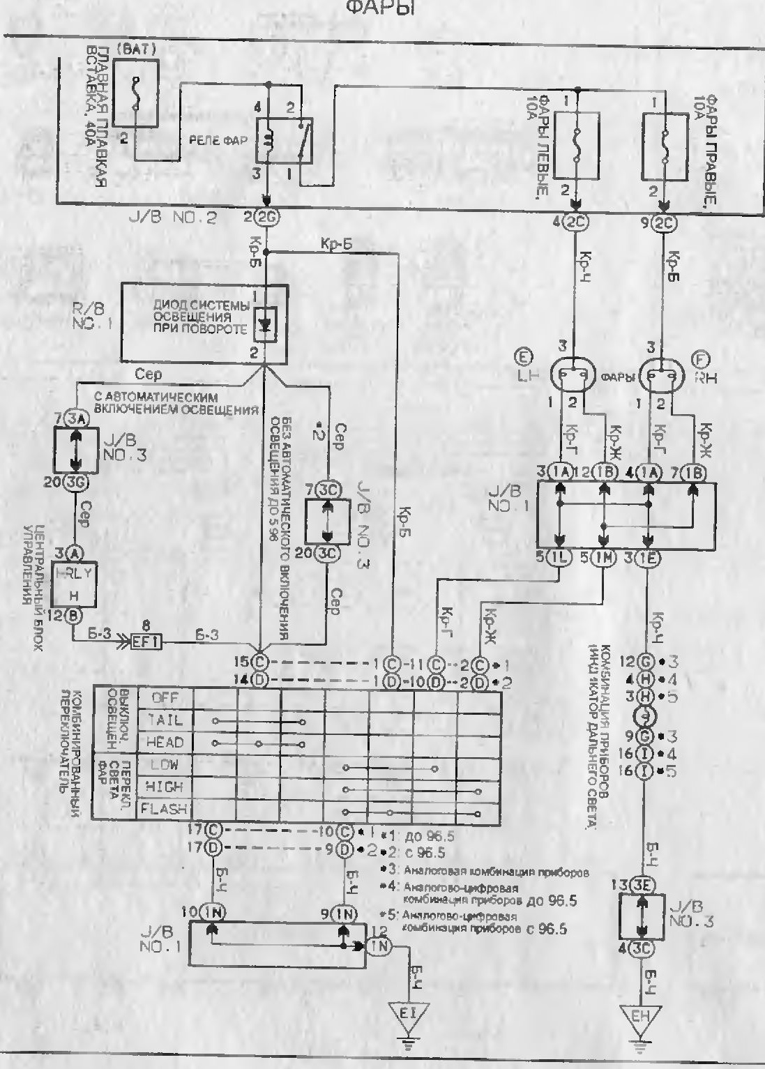

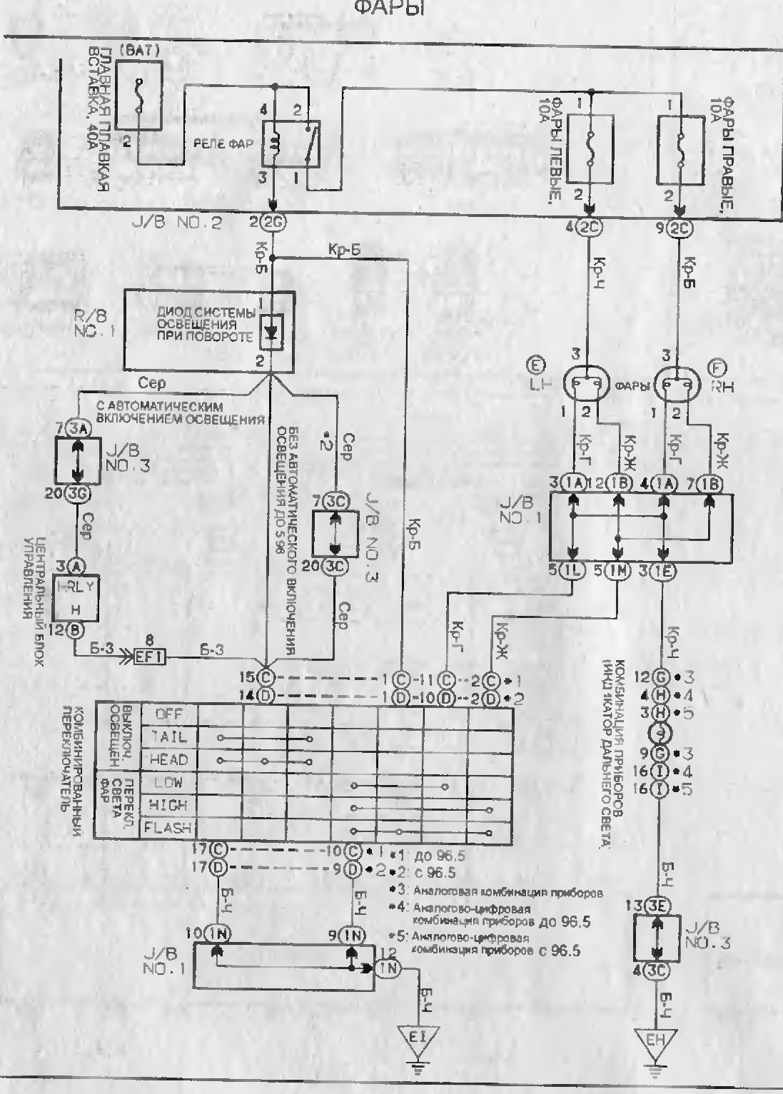

Нет минуса на 3-ю ножку реле с подрулевого переключателя, проверяйте провод. Прозвоните красный с белым провод от 3-ей ножки реле до переключателя. Вот схема

Проверил красный провод с белой полоской (КрБ на схеме) на проводимость. Оказалось, что он не работает. Беру целый провод, подцепляю его вместо этого и вуаля весь свет заработал как надо. Я довольный прокидываю новый провод от фишки переключателя до фишки блока предохранителей и реле под капотом, проверяю - не работает. Мистика! После прокидывания провода повторно все прозваниваю, все в норме. Внимательно изучив схему понял, что этот провод фактически отвечает за мигание дальним, вот дальний и начал мигать и ближний и дальний не горит. А может быть это диод системы освещения при повороте на схеме пошел в разрыв и поэтому нет питания на ближний? Не похоже ли - работает/не работает на постепенный выход из строя диода?

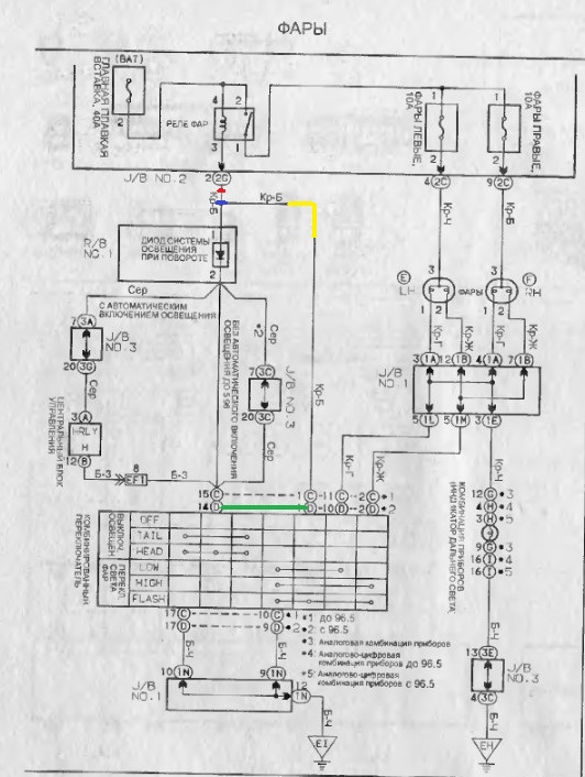

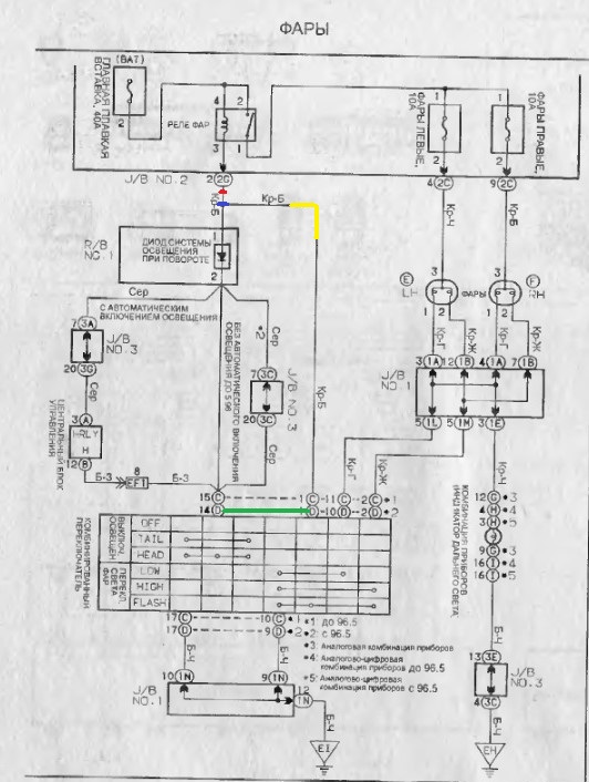

В общем разобрался в чем моя проблема, но не все сделал. Итак рассказываю:
Методом многочисленных исключений было определено, что пропала цепь от места соединения Кр-Б провода с Серым до Реле (на рис указано красным маркером) - вот почему сначала не работал дальний и ближний и не мигал дальний и вот почему прокинув новый провод вместо Кр-Б от реде до переключателя (на рис указано желтым маркером) дальний стал моргать, а свет так и не работал, т.к. этот провод и отвечает за моргание дальним.
То что весь свет у меня загорелся как-то, как я писал в предыдущих сообщениях, я списал на плохой контактв месте разрыва провода. Разрыв диода я откинул тоже из-за того, что когда у меня не было света работало освещение поворотов.
Есть предположения что Кр-Б провод "отсох" в месте соединения Кр-Б и Серого проводов и скорее всего это место находится под панелью, где стоит сам диод, т.к. японцам не выгодно было бы вести два провода под капот и соединять их там. До самого диода я добраться так и не смог, он стоит на Блоке реле на правой перегородке моторного отсека в салоне под панелью, и соединение скорее всего находися там. Так вот чтобы устранить этот разрыв необходимо снимать всю панель, чтобы был туда доступ.
И что я сделал сейчас - я подключнил на фишке переключателя к Кр-Б проводу Серый, соотевтственно подав "-" на реле таким образом получил полноценный Ближний и Дальний. Но остался без освещения поворотов, т.к. пустил в разрыв серый провод возле переключателя чтобы соединить его с Кр-Б.
Теперь вопрос - можно ли было бы не разрывать Серый провод, а просто соединить его с Кр-Б на выходе из переключателя, тем самым сохранить подачу "-" на диод освещения при повороте при включенном ближнем и сохранить работоспособность освещения при повороте?
