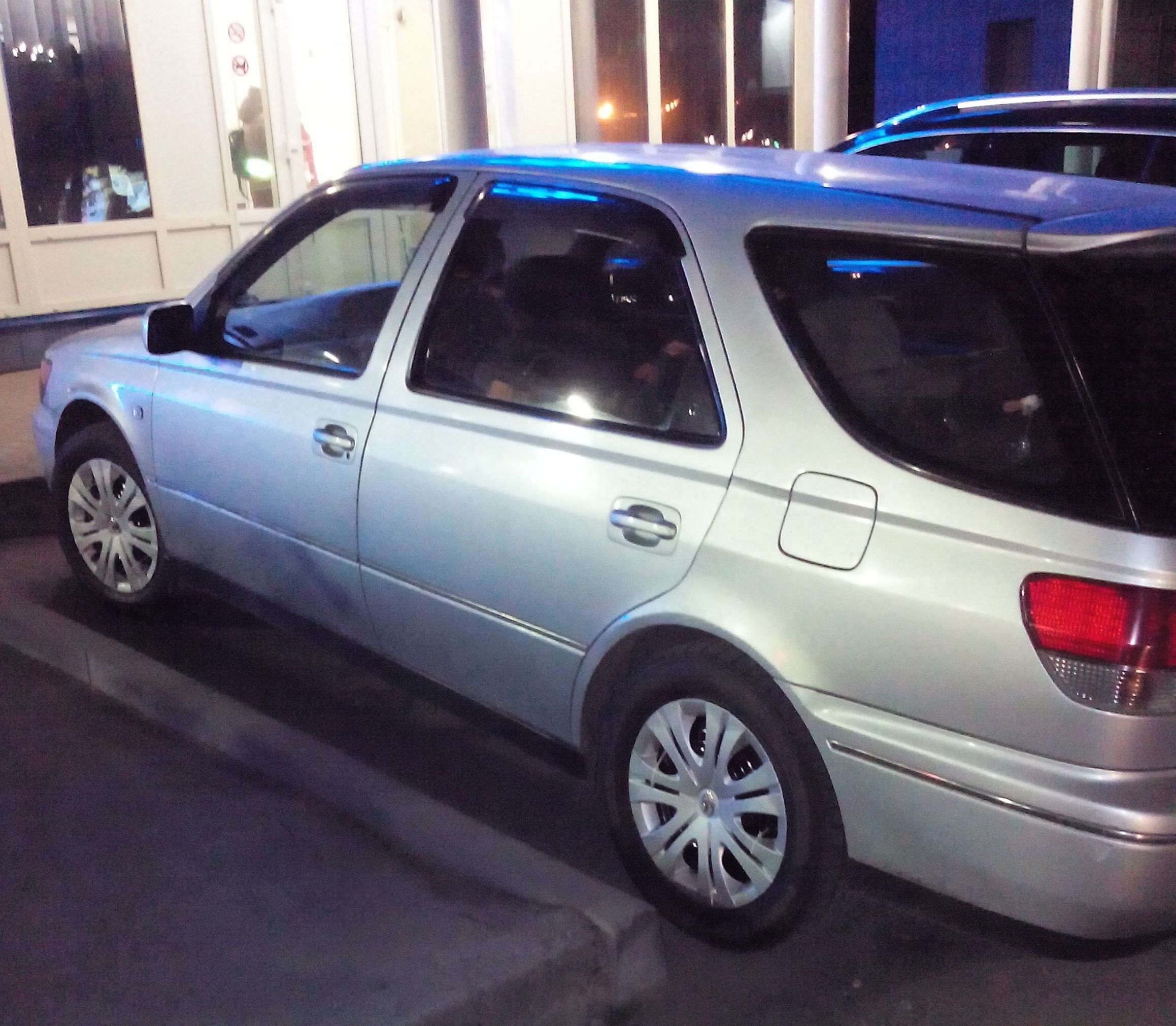

 Заголовок сообщения: Re: Какой размер резины можно поставить на 16 диски, что бы ничто не задевало на Vista в 50 кузове?
СообщениеДобавлено: 26 мар 2017, 21:59
Вопрос в теме поднят конкретно про R16.
Если по теме, то на машинку без проставок и "подъёма" можно ставить смело 205\60.
Ставил на зиму 215\60 липучка и малость притертая, не цепляет, но уже близко стоит к пределам.
Вам решать.
