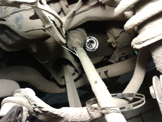

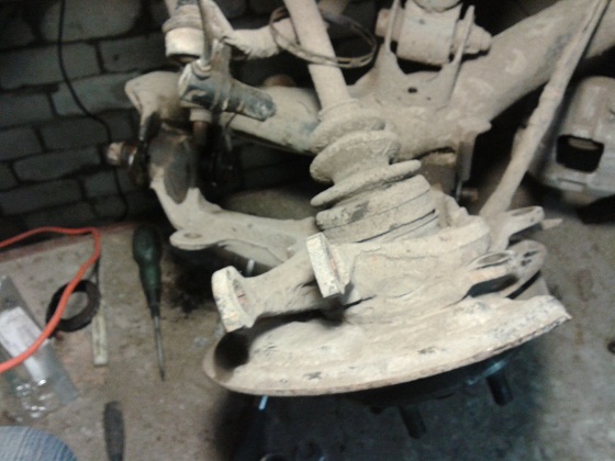

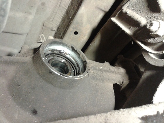

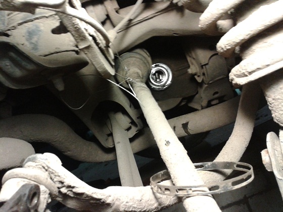

Давно уже собирался заменить мальник редуктора заднего привода,но все никак не доходили руки,хотя сальник в гараже валяется больше года.По осени времени стало больше,вот и решил заняться этим.Первая попытка не увенчалась успехом,так как при выбивании болта нижних сайлентблоков ничего не получилось,потому что болты прикипели во втулках сайлентблоков.Были куплены два болта нижних сайлентблоков.Приступил к работе в следующем порядке:
снял колесо;
открутил тормозной супорт и датчик АБС;
открутил верхний рычаг с плавающим сайлентблоком;

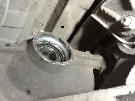

Болты были куплены для замены старых,которые хотел срезать болгаркой,разогнуть уши крепления и тем самым освободить ступицу с последующим высверливанием остатков болтов,но в процессе откручивания нижних сайлентблоков заметил,что ступица довольно далеко выдвигается от редуктора в месте с приводом,ведь верхний сайлентблок был откручен и ступица свободно двигалась на нижних ослабленных сайлентблоках.Было принято решение просто расчехлить внутренний пыльник и вытащить привод из стакана.Так все и получилось,привод хорошо вышел и был привязан к верхнему рычагу,чтобы не мешался.Затем был выбит стакан из редуктора и вот он самый сальник перед нами.Кароче все обошлось малой кровью,тем более резать болгаркой на яме не удобно.После установки нового сальника,все собирается в обратной последовательности и самое главное не забывайте поставить метки на задней нижней проушины,так как там производится регулировка развал-схождения.
Может быть кому нибудь это все пригодиться.
Комментарий к файлу: Ступица опускается вниз и привод вынимается из редуктора.

Комментарий к файлу: Редуктор уже без сальника

Комментарий к файлу: привод привязанный к верхнему рычагу

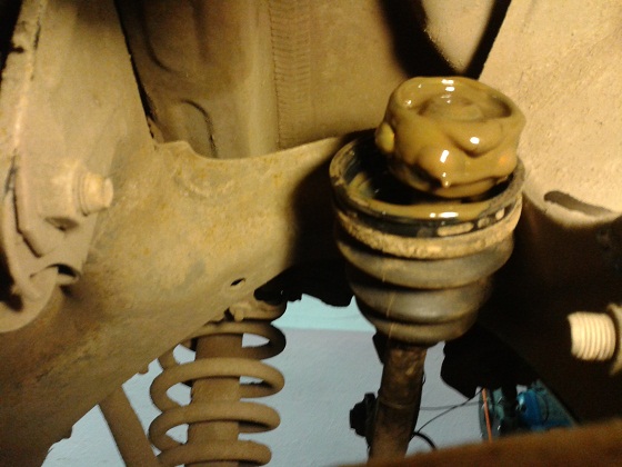

Пробку нижнюю не откручивал,так как посмотрел по горизонтали,что не должно потечь из редуктора,да и если побежало то немного,масло на доливку приготовил.Масло не доливал после замены сальника,видно ушло не много.Дело в том,что масло трансмиссионное плохо смывается водой и поэтому кажется,что постоянно течет и грязный редуктор.Тоже смотрю надо менять и второй сальник.Работы заняло часа 2,5.Как только снимешь пыльник с приводом со стакана,сразу поднимай его к верхнему рычагу и привяжи проволокой,тогда смазка с привода останется в пыльнике.И лучше всего сделать оправку для заприсовки сальника,плоховато без него,плотно входит.
