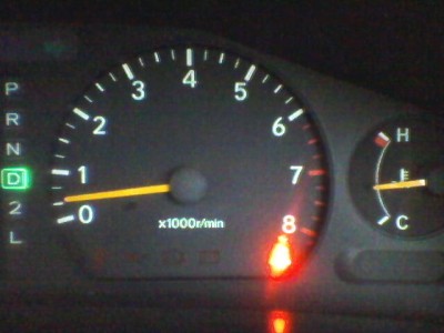

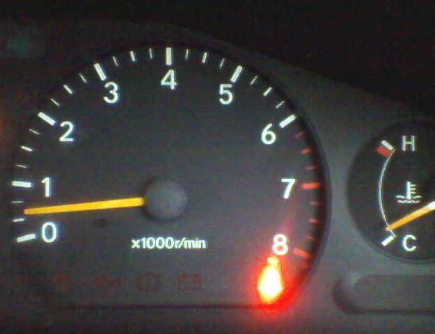

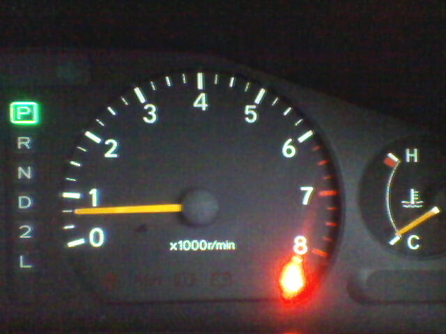

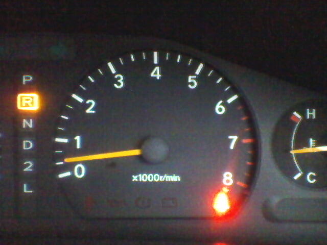

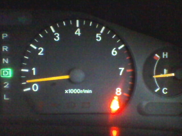

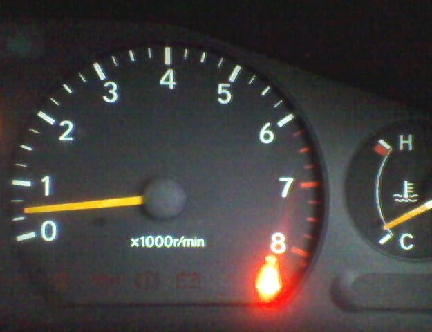

Добрый вечер уважаемые виставоды. Возникла у меня небольшая проблемка. Дело в том, что меня всё устраивало, в том смысле, что прогревочные обороты и холостые были нормальные. Но после замены переднего подшипника( пищал) на генераторе, стали происходить чудеса. При заводке авто утром прогревочные обороты держаться 1200, но после непродолжительного времени плавненько спускаются на 900, и после недолгого прогрева падают на холостые и даже ниже(на фото видно). Потом после стоянки 1-2 часа, происходит следующее. Когда заводишь обороты прыгают до 1200 и сразу опускаются на холостые. Всё это стало происходить после замены подшипника генератора. Какая здесь связь не понимаю. Подскажите. Может кто сталкивался или кто знает в чём проблема. К сожалению утром не смог зафоткать, нечем было.
Комментарий к файлу: После стоянки 2часа
Фото-0013.jpg [ 36.75 КБ | Просмотров: 10020 ]
Комментарий к файлу: На прогретом авто
Фото-0016.jpg [ 35.79 КБ | Просмотров: 10020 ]
Комментарий к файлу: На R
Фото-0017.jpg [ 36.17 КБ | Просмотров: 10020 ]
Комментарий к файлу: На D
Фото-0018.jpg [ 36.26 КБ | Просмотров: 10020 ]
Комментарий к файлу: После стоянки 2часа, 2-мя минутами позже.
Фото-0014.jpg [ 43.34 КБ | Просмотров: 10018 ]

пока крутились вокруг гены, возможно, повредили проводку БДЗ...как вариант.
Попробуйте пошерудить все разъемчики для начала. Дальше видно будет, чистить БДЗ или троение.
Прогревочные вроде нормальные, а вот ХХ маловат...трясет небось?
На вид не троит?

Не троит, трясёт, но не сильно(чуть чуть). При включении фар обороты поднимаются. Двигатель ведёт себя адекватно. Работает так же как и до замены подшипника. Вот только холостой ход изменился.
Сейчас ходил пошерудил все разъемы. Завел. После 3-х часов простоя, прогревочные чуть больше тысячи(1100) затем, по мере нагревания авто, дошли до первой отметки ниже тысячи. Вообщем как на первом фото, чуть чуть ниже, на ширину половины стрелки.Авто полностью прогрето, термостат открылся. Я не знаю какие обороты должны быть. На каком делении должна быть стрелка на холостых.Вы уж извините, я не знаю какое значение каждого деления.

По шкале: 1000 делите на количесто рисок, до тысячи получается примерно 330 и холостые значит в пределах 600-660 обортов, т.е. в норме.
