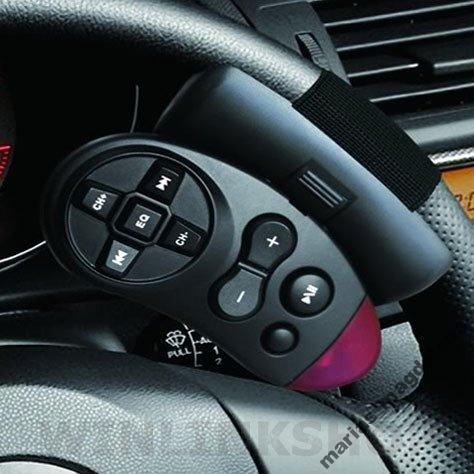

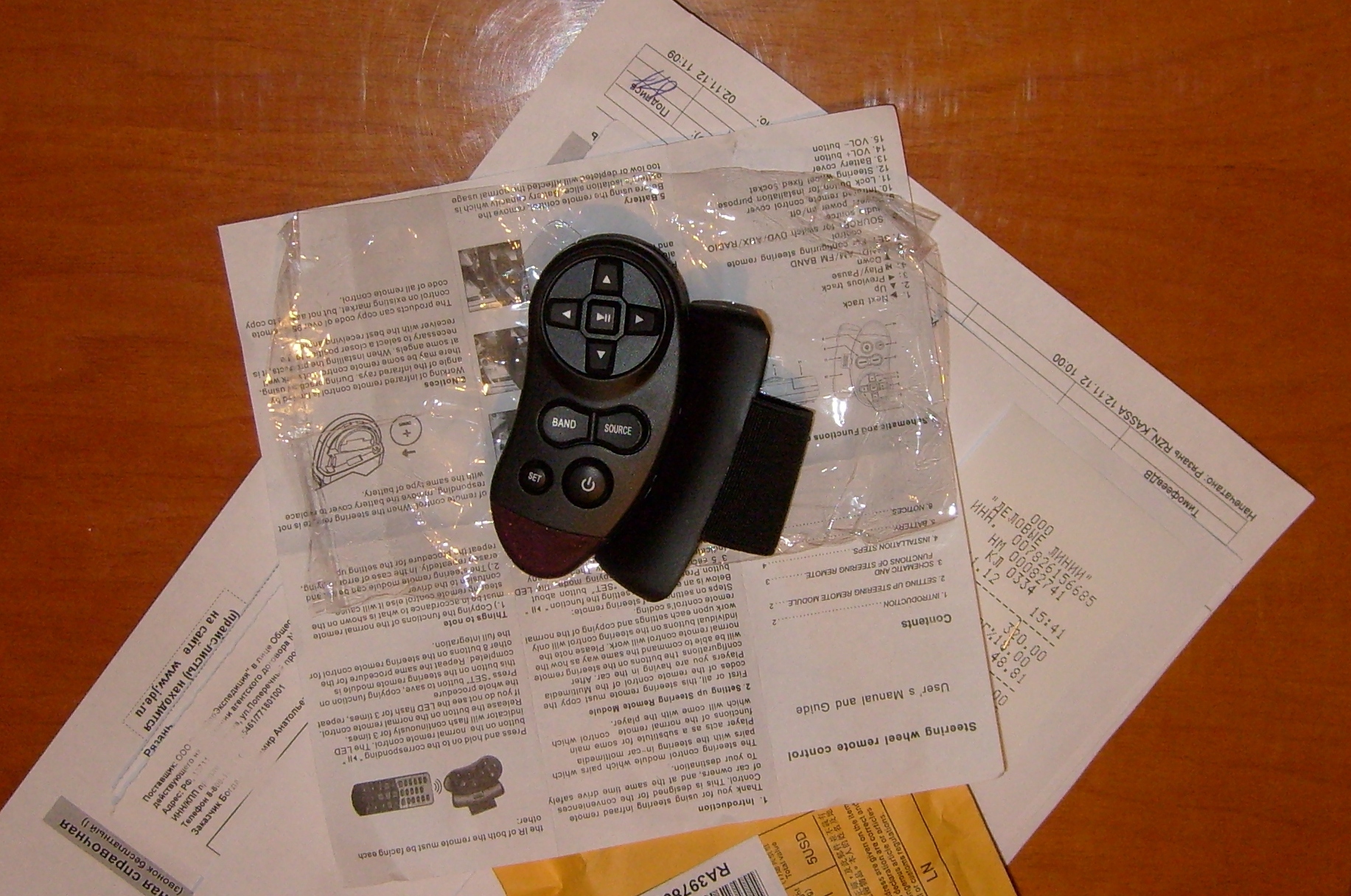

Всем привет!
Суть вопроса: хочу попробовать поставить вот такого типа пульт управления на ИК-канале на руль, чтобы им на ходу можно бы было не отвлекаясь от дороги, управлять мафоном и панелью.
Конечно надо будет еще потом "приобщать" приемник-ИК к нашим штатным прибамбАсам, но как говорится - главное начать.
Начал с приобретения вот такого пультика, дальше - война план покажет.
P.S. Поковырял поиск, хотел найти специально тему про возможности использования в наших машинках пультов управления мафоном и панелью на руле. Ничего не нашёл. Есть в нескольких темах рекошетом и вскользь про использование в мафонах-заменителях, в темах по тюнингу тоже не нашел.

Вы посмотрите как он крепится - на резинке, будет съезжать постоянно, да и под рукой будет мешаться когда руль будешь вращять. А потом что бы пульт управлял какой то магнитолой, надо что бы он был приспособлен к данной модели. Нельзя взять пульт от сони и управлять им пролоджи.

Напрасно вы с критикой сразу. Крепление можно и подмастырить. Тема интересна я тоже для себя прикидывал. Сразу скажу следующее, ик канал подразумевает довольно таки точное взаминое расположение устройств. Это не всегда удобно. Следующий момент - ик приемник в устройстве. Если для компов когдато это было востребованное устройство (в сотики риегтонов качнуть и анимашек), то для такого бестолкового устройства как штатный майфун это безполезно затеивать. Другое дело ставить магнитолку левую в комплекте с таким пультом. В качестве альтернативы можно придумать проводной выносной пульт на руль и крепить его не к баранке а к кожуху например.

По поводу крепления.
Однозначно ты прав, потому и способ крепления будет принципиально другой, а точнее..... неа - пока не скажу! :roll:
По поводу будет или нет совпадать с мафоном.
это решается достаточно просто, в мафон впаивается простой приемник-ИК и всё работает, тут журнал "Радио" за 2000г. или "В помощь радиолюбителю" в помощь - только выбирай, что больше нравится.
