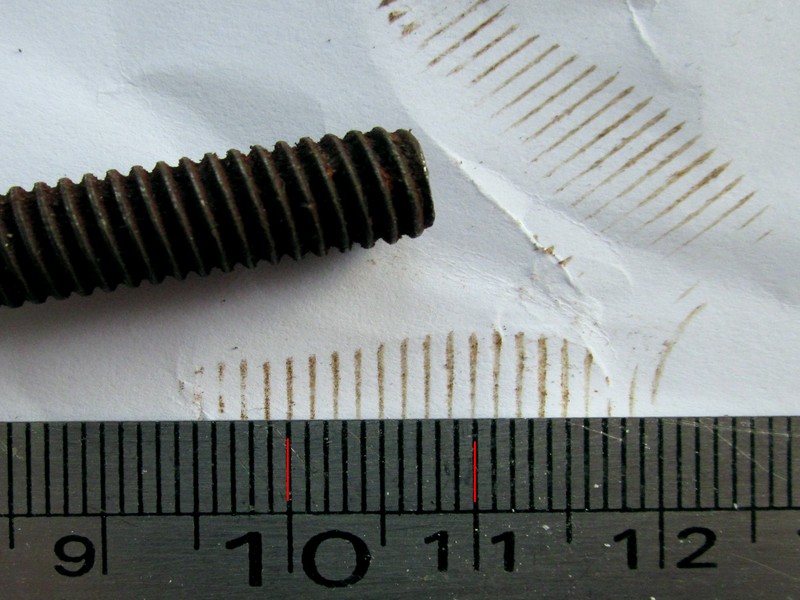

Ну, а вообще шаг любой резьбы можно определить следующим не хитрым способом.
Для информации: шаг резьбы, это расстояние между двумя соседними вершинами витков.
Берем клочек бумаги, прикладываем к резьбе таким образом, чтобы на бумаге остались следы от витков (риски), затем прикладываем линейку к отпечатку и считаем сколько витков помещается в отрезке 1 см.
К примеру на фото в 1 см поместилось 8 промежутков между рисками.
Затем делим 10 мм на 8 получаем шаг резьбы 1,25 мм.
Помним, как здесь было сказано, шаг резьбы кратен 0,25 если это не какая ни будь спец резьба.
Диаметр наружной резьбы замеряем штангелем. На фото d=8 мм.
Имеем резьбу М8х1,25.
Диаметр внутренней резьбы штангелем замерить сложновато.
Как то вот так.
